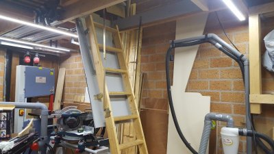

Doe dat maar het werkt erg prettig vind ik zelf.
Je staat ook niet meer op de slang en hij blijft ook niet overal achter haken tijdens het werk.
Ik heb er wel 1.5 meter slang bij gedaan zodat het mondstuk ruim bij de grond kan want ik kon niks meer opzuigen zonder stang.
en de 90° hoek bij de opzuigkant is er af en de slang zit er recht op.

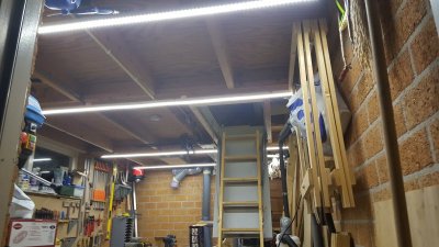

De nieuwe vlizo trap naar zolder
En de nieuwe led verlichting.
Nou ja nieuw niet maar wel meer.
Heb nu 4 balken opgehangen welke aan één voeding zitten.
En nog even deze aan de muur gehangen.
Wel zo handig.

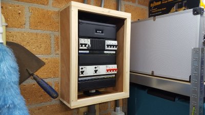

Vandaag even een meterkastje gemaakt voor de schuur.
Zo komt er geen stof in de groepenkast want daar houden de automaten niet van.
multiplex kast met grenen faceframe.
Nu nog een een deurtje maken met een raampje.

Matzer hangt deze groepen kast achter die van het woonhuis ?
Zit daar zelf ook over te denken
Maar lees tegenstrijdig verhalen tav belastbaarheid

Mag ook rustig achter de meterkast in de woning. Zorg dat je alleen de kabel beveiligd tegen overbelasting/kortsluiting. Niet achter een aardlek doen, deze heb je al in de schuur. Verder ziet het er keurig uit.

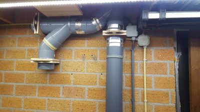

Vandaag heb na het bezoek van forumlid O peatey de zelfgemaakte blastgates geinstaleerd en een langere pvc buis voor de slang van de zaagtafel gezet.
Nu kan ik de tafel midden in de schuur zetten.

Netjes! Hoe ga je de zaag aansluiten? Alleen stuk flex slang?of maak je een arm oid? Ben ook wel benieuwd hoe je de slang zou laten lopen
