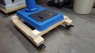

Voor mijn kollomboor heb ik dit onderstel gemaakt.
Dat bevalt prima zo.
Kan hem zo overal in de schuur neerzetten zodat ik vlak bij mijn werk zit.
Ook is hij zo net wat hoger zodat ik beter zicht heb oo wat ik doe.
En hij is stabieler door de bredere basis.

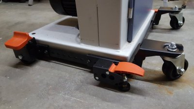

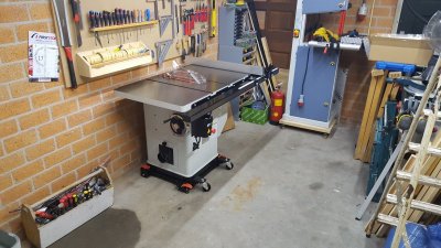

Het onderstel van hbm voor de lintzaag bevalt niet helemaal.
Hij flext een beetje waardoor de zaag welke topzwaar is een beetje wiebelt.
Ik wil dit onderstel onder de zaagtafel doen en zelf een onderstel maken voor de lintzaag.

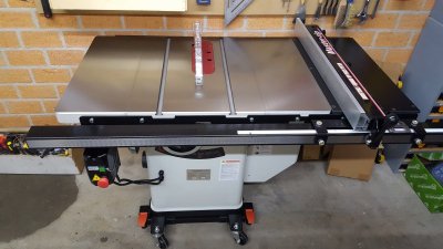

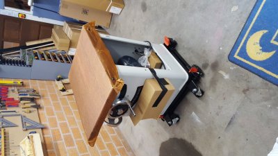

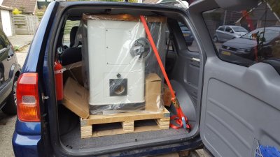

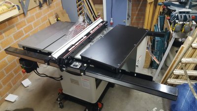

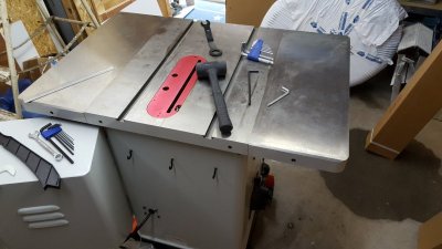

Vandaag een ritje naar rotterdam.
Lekker 3.5 uur in de auto.
Even rond gekeken bij peulen.

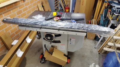

En daar mijn nieuwe (en eerste) zaagtafel meegenomen.
Dat klinkt heel makkelijk maar het paste echt net in mijn auto.
2mm ruimte bij het dak.
Met allerhande rolkarretjes en planken naar de schuur getransporteerd.
En op zijn onderstel gezet.

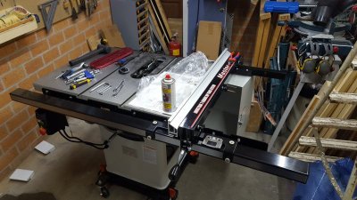

Daarna alle onderdelen erop zetten.

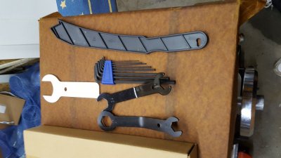

Bijgeleverd gereedschap.
Beetje remmenreiniger om alle fabrieks vet eraf te halen en een laagje ballistol olie erop.
Shiny.

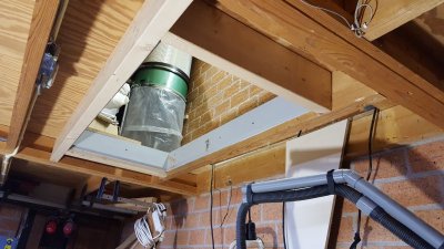

Gister en eergister een nieuw gat in de zolder gemaakt voor de vlizotrap.
De oude keukentrap was erg onstabiel .
Ik heb em al een keer omgegooit terwijl ik in het gat hing.
En veel bijna ongelukjes.
Nu een paar balken gekocht en het gat pas gemaakt.
Zal straks een foto posten van het eindresultaat.
Het bevalt in elk geval prima.
40cm vanaf de muur zodat ik daar plankendragers kan maken voor de houtvoorraad

op de plattegrond van de schuur stond dat de zolder 95 cm hoog was.
Maar toen ik zelf ging kijken en meten bleek de nok 1.90 mtr te zijn.
Hoog zat om mijn afzuiger te plaatsen.
En ik kan er lekker veel spullen kwijt.
Geek kerstbomen en andere meuk .
De hele schuur incl zolder is voor mij.
