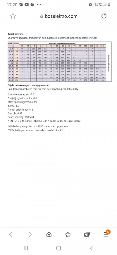

Officieel moeten er 2 stappen tussen zitten ivm selectiviteit dus 25 a in meterkast dan 16 a in de tussenverdeler Maar als ik jou was zou ik het zo laten.

schuur:
16A krachtgroep en 3 16A 1 fase groepen
aardlek 40A
hoofdschakelaar 40A
huis:
hoofdschakelaar 40A
krachtgroep 20A
Waarschijnlijk heb je een grondkabel YMVK-AS gebruikt vanuit het huis naar je schuur.
Aangezien de veiligheidsautomaat 20A is moet de kabel deze belasting ook aankunnen. Als je 2.5mm2 hebt toegepasts is de Maximale kabel lengte 48mtr.
    366,8 KB · Weergaven: 54

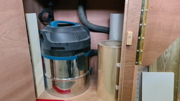

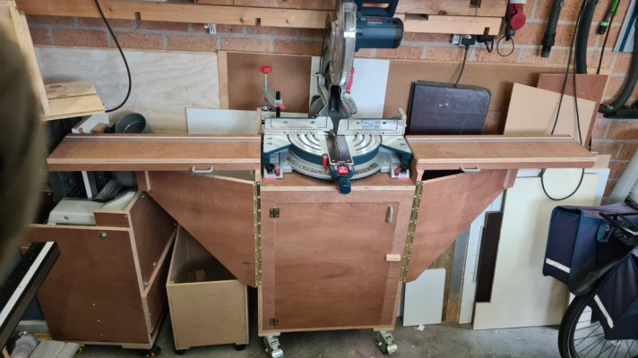

Ik heb een rollende kar gemaakt voor de afkortzaag na heel lang een bosch onderstel te hebben gebruikt.
Maar door de poten en breedte nam deze veel ruimte in.
Nu kan de Vlakvandikte bank op zijn opvouwkar er nogh naast en de nieuwe resthout bak onder de vleugels.
En nu kan ik ook veel makkelijker lange delen zagen doordat ik de kar overal neer kan zetten binnen de schuur.
Het onderstel is op zolder opgeslagen voor buitenwerkzaamheden.
Nu is alles lekker compact met de stofzuiger in de kast en uitlkapbare vleugels met eind stop.

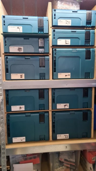

Voor mijn nieuwe makita vriendjes Deze dus een nieuw rekje gemaakt.
Vroeger stonden ze op de plank in het rek er naast maar die is nu ook verbouwd en daar staan alle Mboxen welke ik zo in en uit de kast kan pakken want ik had natuurlijk altijd de onderste van de stapel nodig.

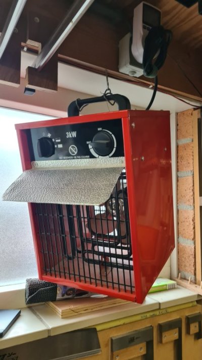

De verwarming opgehangen want op de grond stond ie overal in de weg en heb em op zijn eigen groep aangesloten samen met de radio en hij heeft een eigen thermostaat gekregen welke met een losse sensor de ruimte meet.

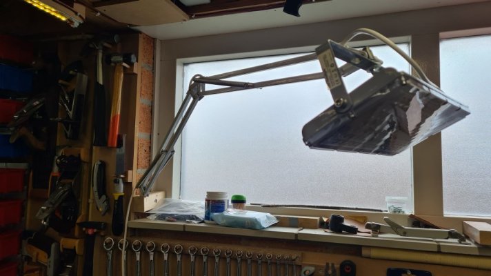

Nog even de nieuwe Led lamp op de oude loeplamp arm gemaakt zodat ik alles goed kan zien. op de MFT.
10.989
3.269
na al die jaren ziet het er nog altijd ordelijk en netjes uit !
de verwarming is op uitgeblazen lucht
ik veronderstel dat je buiten je aanwezigheid in de schuur een minimumtemperatuur ingesteld hebt, die niet de werktemperatuur is
heb je reeds overwogen om een infraroodverwarming te nemen die je op jezelf kan richten ?
Waarderingen: 3dmazter
3dmazter
10 aug 2014
1.912
441
41
Enkhuizen
Het is inderdaad een 3kw hete lucht kachel.
Ik heb geen minimum temperatuur ingesteld ik doe hem alleen aan als ik er aanwezig ben.
De schuur is volledig geisoleerd dus vriezen doet het er niet.
En het is zo weer lekker warm (14 graden)
Infra rood heb ik ook over nagedacht maar dat werkt alleen als je er onder staat en ik sta overal in de schuur dus dit leek mij de beste oplossing.

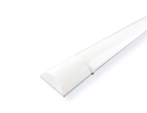

Dus op zoek naar LED batten.
Soort tl bakjes maar dan met led.
nadat ik wat gevonden en besteld had kon ik ze ophangen.
Ik had 9 balken gekocht maar 6 was meer dan genoeg.
Dus de overige 3 zitten op de schuurzolder.
Nu is alles weer heerlijk licht binnen en kan ik alles veel beter zien.
Dit zijn de led lampen.
Ze werken direct op 230v dus makkelijk aan te sluiten.
Let wel op dat het aansluiten niet met normale lasklemmen kan omdat het zachte draad is met vertind einde.
