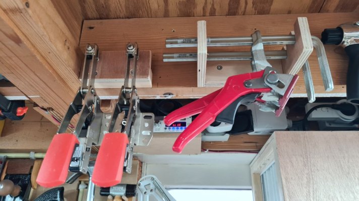

Een houder gemaakt voor de MFT klemmen
Want tijdens het verwijderen van de oude led strips viel er één naar beneden recht op mijn neus toen ik naar boven keek :(

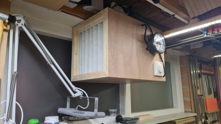

Na contact met Kor van Kiesvoorminderfijnstof heb ik de AP 2.1 gekocht.
Omdat ik de bouwtekening al eerder via de mail kreeg kon ik alvast beginnen met bouwen.
En nu hij klaar is is het een stuk aangenamer werken.
Lekker frisse schone lucht.
Het is ook een mooi compact apparaat geworden wat wel lekker is in mijn niet al te grote 'werkplaats'
31.5x31,5x45 cm
Ik heb hem de hoeken met verlijmfrees gedaan zodat ik niet overal schroeven zie.
Erg tevreden mee.
Prijs was stevig maar mijn vrouw vond het ook een goed idee dus dat hielp :)

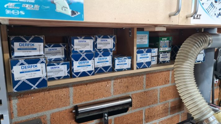

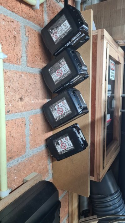

Net nog even een plankje gemaakt voor de schroevenvoorraad.
Binnen kort en niet al te lang komt er een nieuwe kast voor al mijn makita Mbox koffers.
Met lades zodat ik niet elke keer die hele kist uit de kast hoef te pakken.
Sneak preview.

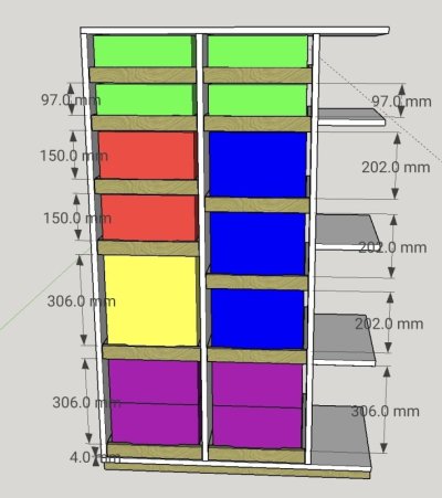

Duidelijk verhaal.
Ik heb alles van makita of in makita Mboxen.
Alleen de domino en blokjes zitten in 2 Tlocks die op elkaar staan onderin.
Ik kan niet hoger want dan passen mijn bakken er niet meer bovenop en breder kan ook niet ivm meterkast en afzuiging.
De laatste tekening heeft ook boven in nog wat meer ruimte om uit te breiden.
Daar kunnen nog twee Mbox nr3 naast elkaar. (of kleiner)

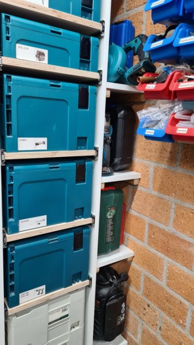

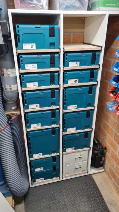

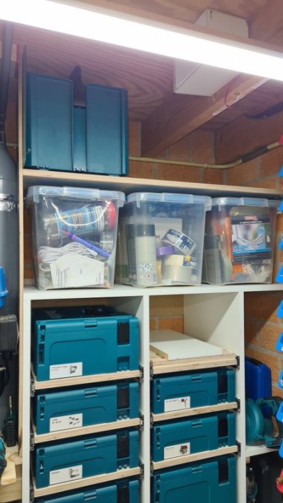

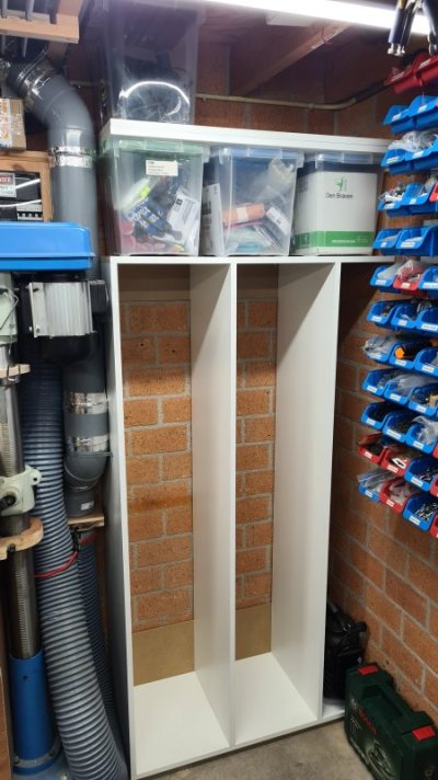

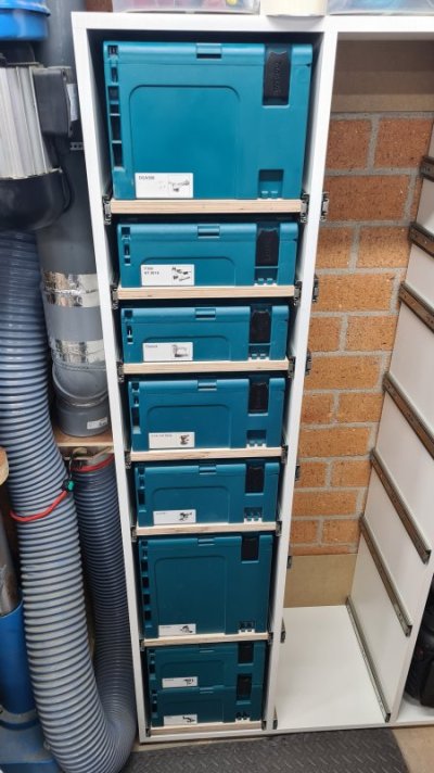

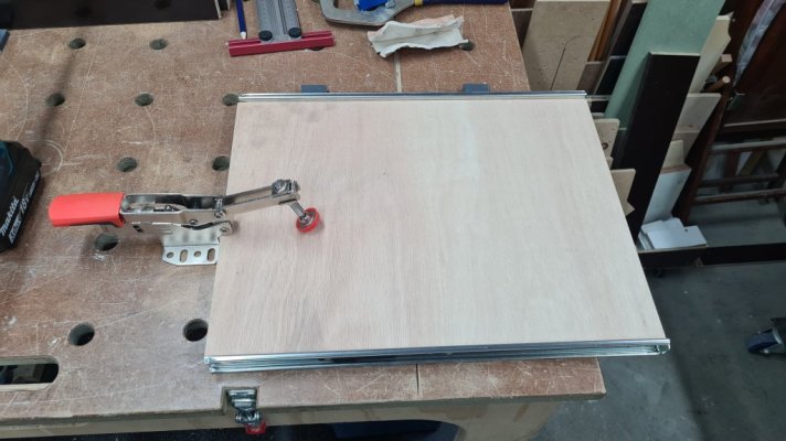

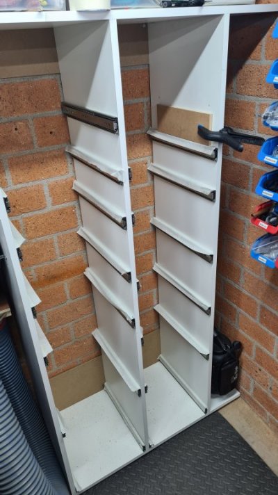

Na een lang weekend lekker bezig zijn in de werkplaats heb ik de makita kast gemaakt.
Ik ben begonnen met 14 sets 400mm laderails kopen.
En 1 plaat 18mm multiplex en 4 platen melamine meubelpaneel 400mm breed.
Eerst het frame gemaakt.
Alle verbindingen met de Domino met domiplate gemaakt.
kon ik mooi oefenen.
Daarna alle lade rails gemonteerd met spacers voor de tussen maat voor alle Makita kisten.
Met tape op de lagere rails zodat er geen zaagsel in komt.
Past al goed.

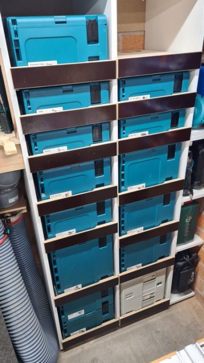

En vol is ie (bijna dan)
Er kan nog 1 Mbox 3 in voor een toekomstige aankoop die in Q3 van dit jaar uit komt aldus Makita.
Rechts naast de lades is een ruimte om de losse diverse koffers in op te bergen en eindelijk ruimte voor mijn 6Liter compressor welke altijd hinderlijk voor de kast stond.
Plank boven in voor de grote bakken en wat kleinere welke onder de balken moeten passen.
Dat wordt even langs de Action.
Boormachine houder er aan en klaar is tie.
Nu is het, machine nodig.
Lade open , klep open, machine pakken, accu er in en gaan.
Dus niet meer zoeken waar op je volle werkbank je die koffers nou weer neer moet zetten.
Altijd in de weg die dingen.
Al met al een zeer geslaagd project.
Er komen nog lage betonplex frontjes op met vingergreep onder en boven maar ik wacht even op materiaal.
Volgend weekend maar weer zien.

Zo heb je lekker veel ruimte gewonnen doordat alles zo efficiënt is. En nooit meer de frustratie waar je die systainers neer moet zetten (of waar je die specifieke systainer die je zoekt ook al weer neer hebt gezet).
Wat is de reden dat je de systainers een kwart slag hebt gedraaid? Dat maakt het openen van de systainer toch veel lastiger?
Waarderingen: 3dmazter
3dmazter
10 aug 2014
1.857
416
39
Enkhuizen
De reden dat ik ze zo geplaatst heb is dat de hele kast maar 90 cm breed mag worden.
dit omdat de afzuigbuis ernaast niet op kan schuiven omdat dan het deurtje van de groepenkast niet open kan.
En ik moest met de open lades voorbij de bakjes wand komen zodat ze daar niet tegen aan lopen.
Daar zit nu ong 15mm ruimte tussen een lade en de bakjes.
Als er meer ruimte was had ik ze zeker een kwart slag gedraaid en minder hoog.
Maar je moet het doen met de ruimte die je hebt.
En deze kast is iets minder diep dan de vorige.

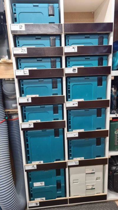

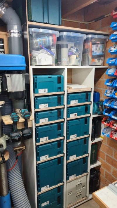

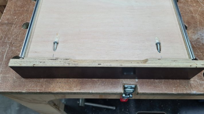

Vandaag ben ik verder gegaan met mijn kast.
De ladefronten moesten er nog op.
Ik heb gekeken voor grepen die er op konden maar kon niks vinden wat in de beschikbare ruimte past.
De oplossing was vinger grepen maken in de frontjes.
Na een plaat 18mm betonplex te hebben gehaald die bij mijn ouders lag kon ik beginnen.

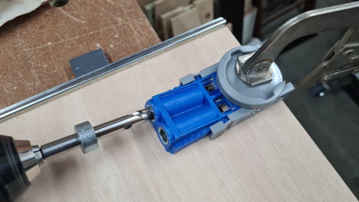

Fronten op maat zagen en op de lades schroeven met pocket hole schroeven.

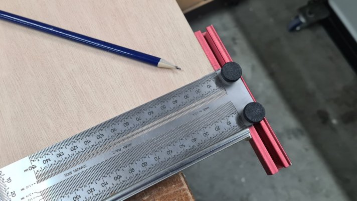

Klemmen:
Aftekenen:
Pocket hole boren:
Lade op de juiste hoogte:
Front er op met vinger greep aan onder en bovenkant:
En dat 14 keer.
Het leek wel fabrieks werk.
Maar het resultaat mag er zijn.
Labels er op en klaar is het project.
