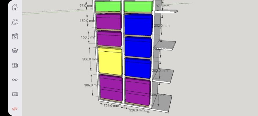

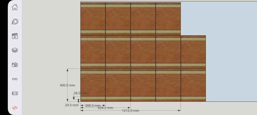

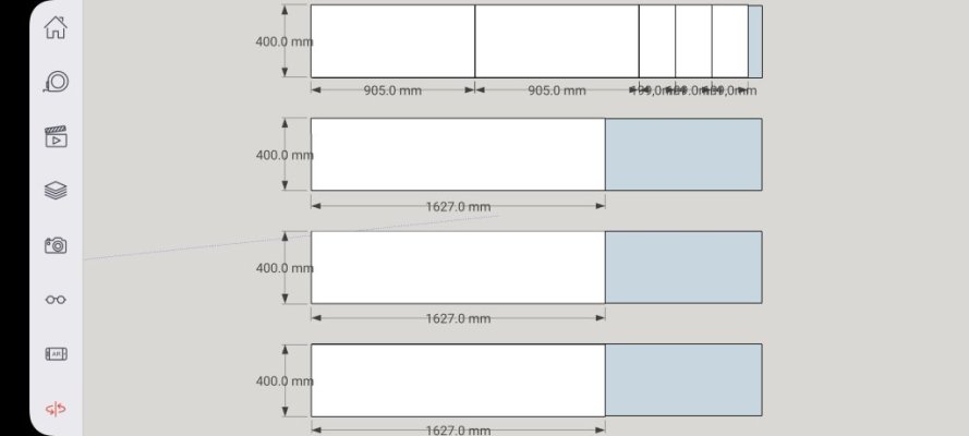

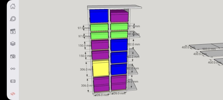

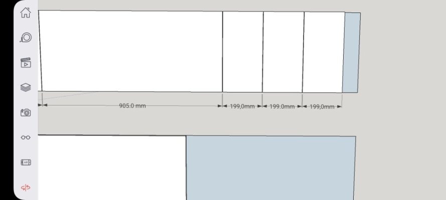

Ik zet hoop dat dit duidelijk is ander hoor ik het welScreenshot_20230222_131315.jpg
zij plankjes zijn optioneel.
Lade planken zijn 400x300mm, groeven moeten overgenomen worden van de koffers zelf.

Waarom willen jullie zo graag de bestanden? De hoogte van de kast kun je zelf bepalen. De breedte van de kasten is afhankelijk van de breedte van de ladegeleiders. Die moet je dus toch zelf berekenen. De plaatsing van de ladegeleiders is afhankelijk van de maat van de systainers, waardoor je weinig aan de Sketchup files hebt. Dan blijft alleen de diepte over en die is 400 mm.

ja zo kan iedereen wel iets zelf verzinnen.
Ik post morgen de bestanden.
Met layout voor alle onderdelen.
Kun je hem zo maken.
En eventueel aanpassen naar je eigen maten.

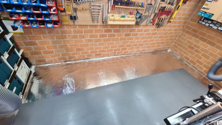

Er is weer een update in de werkplaats.
Ik heb pvc vloertegels gelegd.
Deze komen bij Powerplustools vandaan.
Dus vandaag omdat het prachtig weer was de vloer gelegd.

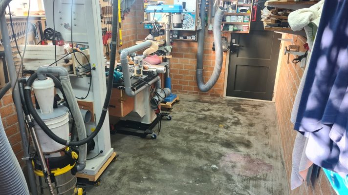

Eerst alles uit de schuur wat door de deur past.
Lekker leeg zo.
Toen heel veel stofgezogen en gedweilt zodat er geen zand en stof meer lag.

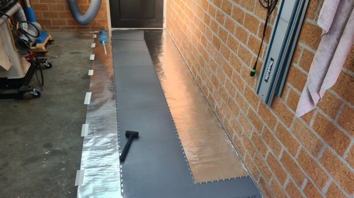

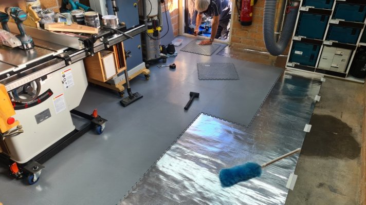

Eerst Reflecterend en dampdicht alufolie ondervloer gelegd.
Deze is heel dun zodat de zware machines het niet indrukken.
Eerste baan ook gelegd.

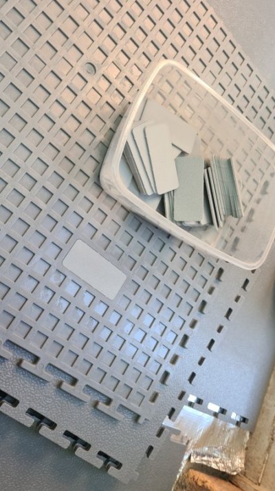

Aan de onderkant van de tegels is een uitsparing waar het powerplus logo in staat.
Maar hier kan de mat indeuken als er iets zwaars op staat dacht ik.
Dus kleine opvulstukjes geprint en erin geklemt.

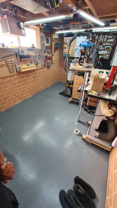

Daarna de rest gelegd en halverwege de machines verzet en daar gedweild en folie en tegels gelegd.

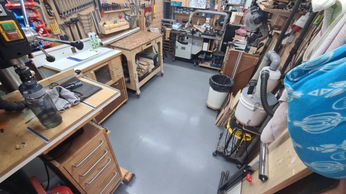

Nadat alles er in lag de spullen er weer in die buiten onder een zeil stonden en al het hout weer terug op zijn plek.
Vloer is erg netjes geworden
Loopt lekker.
En makkelijk schoon te houden.

Ziet er inderdaad mooi uit zo. Ben benieuwd naar de lange-termijn ervaring, zoals rollen van zware apparaten over de vloer en of dat al dan niet een blijvende indruk achter laat. En uiteraard ook het verschil in schoonmaken met de betonnen vloer.

Schoonmaken gaat een stuk makkelijker nu.
Bijvoorbeeld houtlijm was moeilijk weg te vegen van het beton omdat het er al snel in trok.
Nu veeg je het zo weg.
