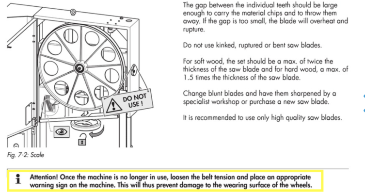

Ik ben benieuwd naar jullie mening! Nu heb ik een Hammer N3800 lintzaag die ik weinig gebruik. Het is op zich een fijne lintzaag, maar heeft wat minpuntjes (zie mijn review). Met name het spannen van het lint en het evenwijdig zetten van het zaaglint aan de langsgeleider is wat gedoe. Dat is bij andere lintzagen beter geregeld. Daarom overweeg ik de N3800 te vervangen voor een Record Power Sabre 350. De specs van de Sabre zijn net iets minder, maar te weinig om een groot verschil te maken (net mindere zaaghoogte, net minder doorvoerbreedte, net kleinere diameter wielen, etc.). Maar de snelspanner, handigere afstelling van de geleiders en betere langsgeleider van de Sabre staan daar tegenover, waardoor deze gemakkelijker klaar is voor gebruik. Ik verwacht de Sabre hierdoor meer te gebruiken. Wat zouden jullie doen? De Hammer houden of vervangen door de Sabre 350? De Sabre 450 en Laguna lintzagen lijken mij wat overkill.

@Bert Vanderveen Je hebt gelijk dat je elke machine moet leren gebruiken. Maar ik denk niet dat dit hier het geval is. Het zijn vooral designkeuzes die maken dat ik de Hammer minder graag gebruik. Zo zorgt de bolling van de rubberen banden om de wielen er voor dat de tracking heel gemakkelijk is af te stellen. Die hoeft namelijk niet perfect te zijn en toch blijft het zaaglint op het wiel. Dat is een keuze van Hammer. Maar het nadeel van deze keuze is dat het heel lastig is om het zaaglint evenwijdig aan de langsgeleider te krijgen (wat nodig is voor bv herzagen). Een andere keuze is de plaats en formaat van het handwiel om het zaaglint op spanning te brengen. Die zit namelijk ondersteboven boven het gietijzeren blad, waardoor deze een wat onergonomische houding vergt bij het op spanning brengen van het zaaglint. Dat is minder erg als je een snelspanner hebt, maar die ontbreekt hier. Zo zijn er meer dingetjes. Het zijn allemaal kleine zaken, maar alles bij elkaar maakt dat ik de lintzaag minder gebruik dan ik zou willen.

Als ik de zaag voor langer dan 1 dag niet gebruik, dan haal ik de spanning van het lint. Met mijn gebruik komt dat er op neer dat ik het zaaglint bij elke keer op spanning moet brengen. Bij een zaag met snelspanner is dat aan een hendel trekken, maar hier is het dus aan een onhandig wiel draaien.
Bij de Hammer moet je de hele tafel aanpassen om de langsgeleider evenwijdig aan het zaagblad te zetten. De langsgeleider van de Sabre heeft een extra afstelmogelijkheid, waardoor je de langsgeleider parallel aan het zaaglint kunt zetten.

Je kan dat ding toch tegen de rand van de tafel schuiven als je wil herzagen? Ik gebruik een hoek van betonplex, die ik met een lijmtang vast zet. Het hoeft niet ingewikkeld. Die zaag los en vast draaien. Is dat weer een internet dingetje? Ik ken niemand die dat ooit doet.l

Een goedingestelde langsgeleider werkt wel handiger dan een hoek van betonplex. Zeker als je nog kleine aanpassingen wilt doen (bv een halve mm verplaatsen). Je hoeft de langsgeleider namelijk niet opnieuw parallel aan het zaagblad te zetten.
De spanning van het blad halen wordt door elke fabrikant aangeraden, omdat het de levensduur van het lint en de rubberen wielen ten goede komt. Zie bv deze pagina uit de handleiding van de Hammer N3800. Het "warning sign" is natuurlijk wel over de top :oops:.

Voor kleine aanpassingen gebruik ik een hamer. Werkt net als bij een ouderwetse schaaf. Ik ken alleen maar mensen met grote gietijzeren lintzagen. Daar hebben ze zo'n zaag vooral om mee te zagen, dus je wil de knop indrukken en zagen. Niet eerst aan een wiel gaan staan draaien en dan de sporing gaan bij stellen. Het wiel beleg is over het algemeen al minstens 50 jaar oud, dus dat kan er wel tegen.
