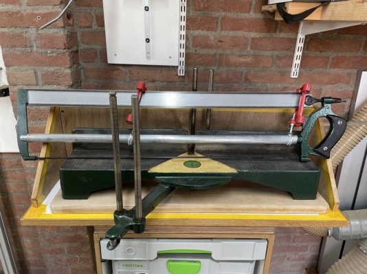

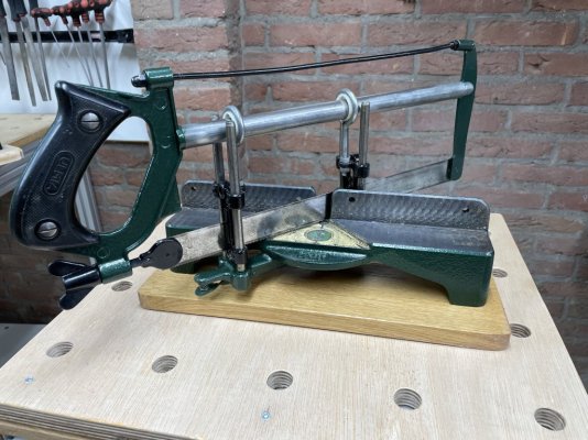

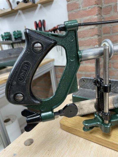

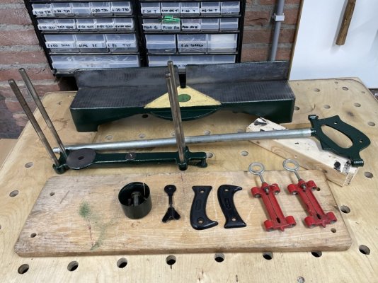

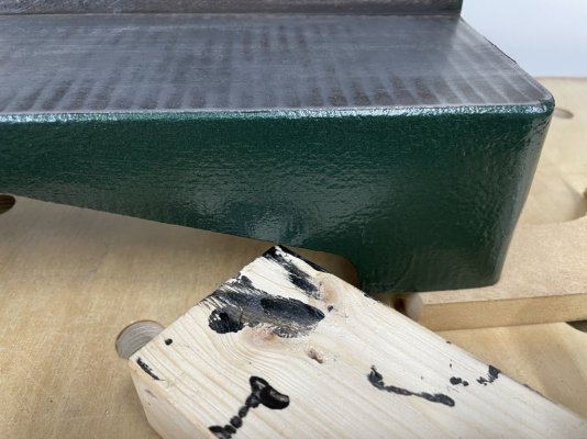

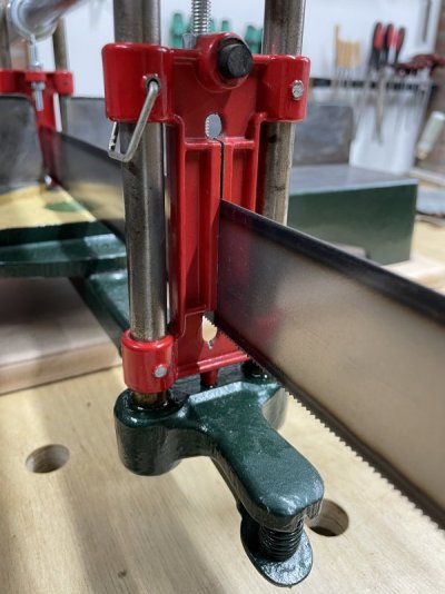

Ondertussen ben ik verder gegaan met het opknappen van de Ulmia. De is uit elkaar gehaald, schoongemaakt en heeft een nieuw laagje verf gerkegen, In eerste instantie had ik die met zwarte Hammerite geverfd, omdat ik die kleur nog had. Maar dat was niet zo mooi, dus heb ik deze overgespoten met groene Hammerite.

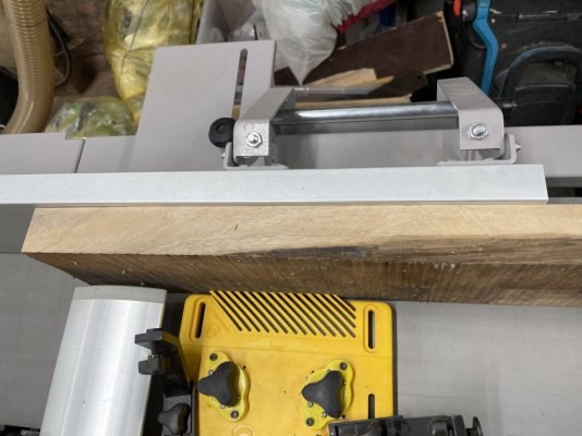

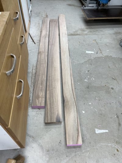

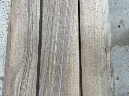

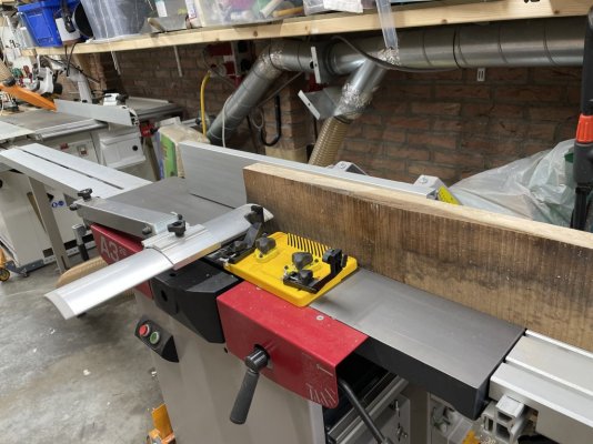

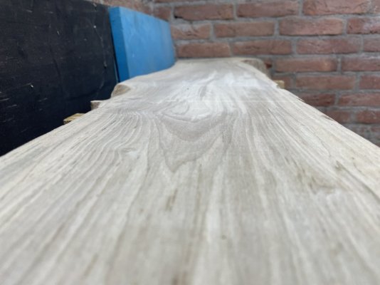

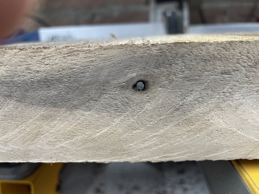

Al een aantal jaar lag er een schaaldeel noten in mijn werkplaats. Die heb ik ook gekregen toen er in de buurt een notenboom gekapt werd. Ik heb er nog niet echt een doel voor, maar vandaag heb ik er planken van gemaakt.
Eerst met de invalzaag in stroken van 12 cm gezaagd. En toen: oei!
Gelukkig geen zichtbare schade aan het zaagblad. Het lijkt ook nog scherp. Dan door naar de volgende machine....

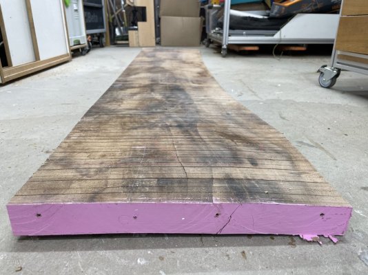

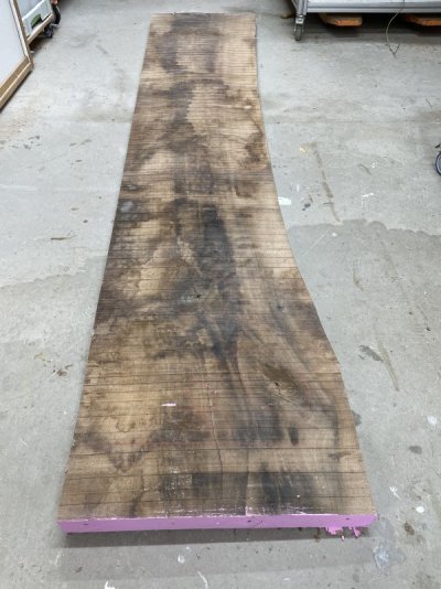

En dan is dit het resultaat.
De planken zijn tussen de 11 en 14 cm breed en 38 mm dik. Het is jammer dat het schaaldeel op 45 mm is gezaagd en niet op 55 mm. Dan had ik de planken nog kunnen herzagen en nog steeds planken van meer dan 20 mm over gehouden.
Aan 1 plank zit nog wat spint. Dat laat ik eraan zitten totdat ik weet waar ik de planken voor ga gebruiken.

(y) Lijkt op het eerste zicht ook weinig tot geen typische vlekken te vertonen, altijd even hopen bij Europees noten.
L.N.
11 jul 2014
2.306
1.204
Er zitten inderdaad zo goed als geen vlekken in. Het is mooi hout! Nu eens bedenken wat ik er mee ga doen....

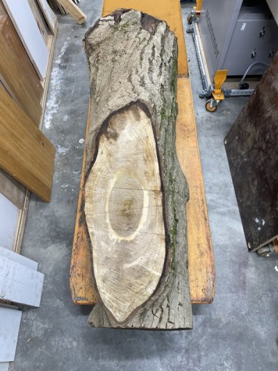

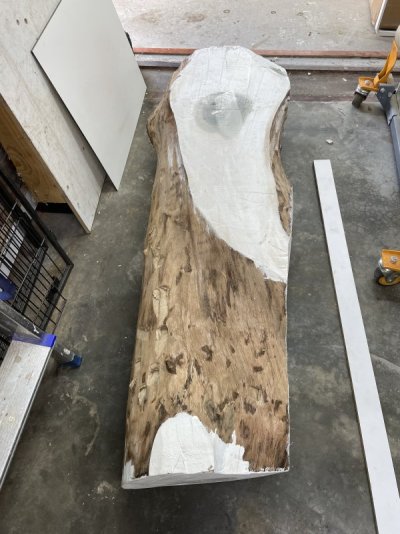

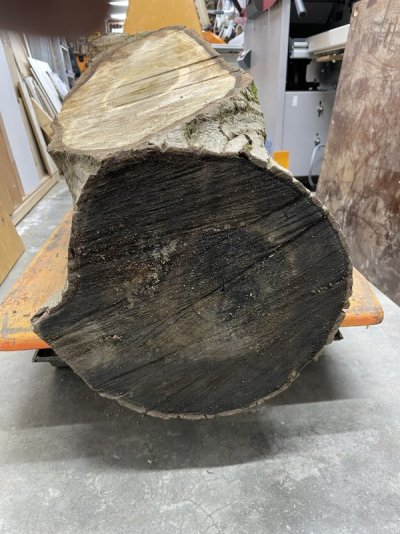

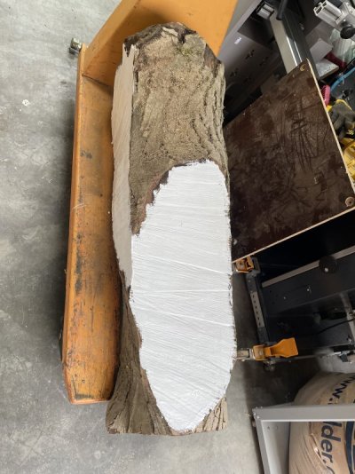

Van @mathieu heb ik een stammetje noten gekregen. Bedankt, Mathieu! Het is ongeveer 110 cm lang en heeft een doorsnede van 30 - 40 cm. Ik wil eens proberen of ik die op mijn lintzaag kan herzagen tot schaaldelen en uiteindelijk tot planken. Dat laatste is het probleem niet. Maar de stam zit aan het maximum dat mijn lintzaag aankan. Waarschijnlijk is de stam zelfs wat te groot en zal ik aan de slag moeten met een handzaag. Mathieu heeft er al stukken afgehaald, zodat de maten beter passend zijn.
Een andere uitdaging gaat het zagen zelf zijn En dan met name de eerste zaagsnede, want de stam is te zwaar om handig te hanteren. Waarschijnlijk ga ik het zagen met mijn vader doen en de hoogheffende palletwagen gebruiken om de stam te ondersteunen.
1D0C0AD9-5BDB-4332-BD7E-0E6316C006FE.jpegI
De zijkanten heb ik al ingesmeerd met latexverf, zodat het drogen niet te snel gaat. De kopse kanten hebben in de regen gestaan, waardoor deze zo nat zijn dat de latex nog niet houdt. Dat doe ik ergens in de komende dagen.

Ik ben benieuwd wat er uit gaat komen. Het gaat in ieder geval een bijzondere tekening worden door de vertakkingen en mogelijk omdat het al een hele tijd buiten heeft gelegen.
Waarderingen: Charel09
L.N.
11 jul 2014
2.306
1.204
Ik ook, want er zit op een paar plaatsen slaap in de stam. De bast is er ondertussen af en de kanten zijn bijgeschaafd. Dat was nodig omdat de stam te groot was voor mijn lintzaag. Nu nog een constructie bedenken om de stam het zagen.

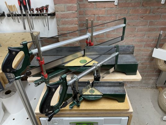

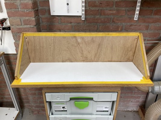

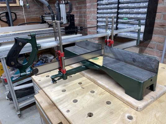

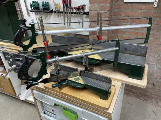

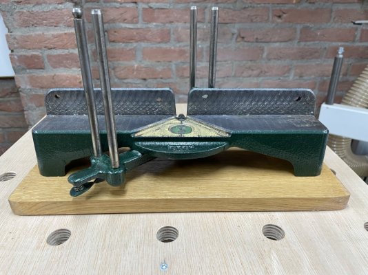

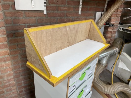

Ik ben begonnen aan een wandhouder voor de grote Ulmia. Het is een simpele houder van een aantal reststukken multiplex en (natuurlijk) met een eiken randje.
En zo komt de zaag erop.

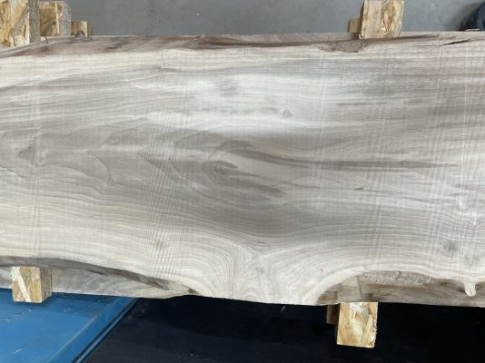

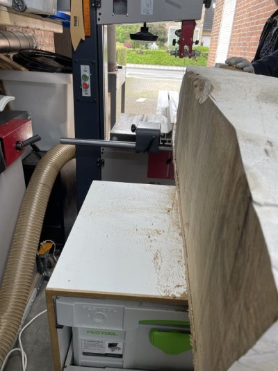

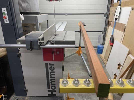

Afgelopen zaterdag heb ik met mijn vader het stuk noten gezaagd.
Het stuk was door de lengte van 120 cm en het gewicht (60kg?) onhandig om te zagen. Daarom eerst maar eens een opstelling gemaakt.
Het idee was om het noten op een OSB-plaat te zetten en dan over de hardhouten balk te glijden. Aan de achterzijde wordt de stam ook nog ondersteund door de Aigner tafelverlenging. Echter bleek de stam te kantelen doordat deze voor het zaaglint niet genoeg werd ondersteund. Toevallig had in een karretje dat exact de juiste hoogte had.
Het bovenstaande was na 2 of 3 zaagsnedes. We hebben de schaaldelen op 35 mm gezaagd, zodat ik er na het drogen en schaven planken van 25 mm over hou. Nu heb ik het wat ruim genomen, want het zagen op de lintzaag ging rechter dan verwacht. Maar ik verwacht dat het hout nog behoorlijk gaat werken, doordat er wat noesten en grillige draad in de stam zit.
Het zagen ging veel soepeler dan gedacht. Door de constructie was het gewicht niet echt een probleem. Het zaaglint ging heel gemakkelijk door het hout. We zaten aan de maximale zaaghoogte (31 - 32 cm) van de Hammer en dat ging prima. We hebben zelfs nog iets van het hout af moeten halen, omdat het te hoog was. Het vermogen van de lintzaag was voldoende en nergens hadden wij het idee dat dit te weinig was. De zaagsnedes waren ook mooi.
De OSB-plaat is hergebruikt om alles op te latten. Nu nog 2 jaar wachten, voordat ik er iets mee kan. Het vochtpercentage is rond de 45%.

Mooie stukken uitgekomen (y) weinig kleurverschil tussen spint- en kernhout.
In een garage zonder noemenswaardige luchtverplaatsing gaat het drogen wel langer duren dan die 2 jaar vrees ik. Buiten kan je ze nergens kwijt?
