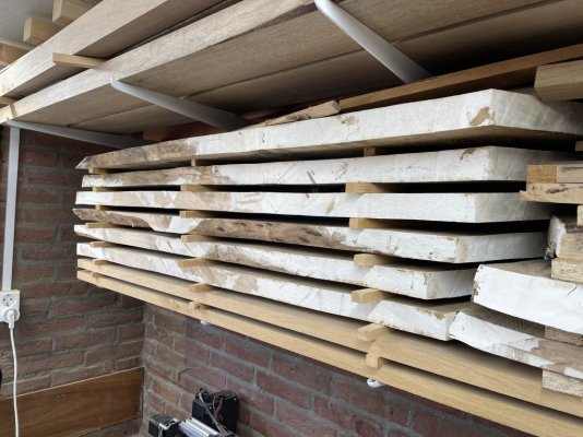

Helaas kan ik het niet buiten laten drogen. Ik denk dat het binnen wel goed komt. En anders wacht ik een jaartje langer…..
12.922
3.777
Volgens mij zijn er een paar factoren belangrijk bij het drogen. De vochtigheidsgraad de temperatuur het beetje wind versneld de afvoer dat is na te bootsen met een ventilator. Verder zijn de condities binnen veel constanter dan buiten. Als je er een bouwdroger inzet en een kachel heb je een droogkamer. Ja als het weer te snel gaat krijgen we scheuren.

Met een ventilator en kachel zou het drogen inderdaad sneller gaan. Maar het is (voor mij) het extra stroomverbruik niet waard.
Mijn gevoel zegt me dat een extra langzame droging de risico's op aantasting verhoogt (schimmels e.d. onprettige organismen ). Maar dat is meer een gevoel dan ervaring.
Dat zou kunnen en ik zal het in de gaten houden. Overigens zit er op een aantal plekken al een beetje slaap.
Ruimte is misschien een lastige, maar zonnedrogers zijn relatief eenvoudig.
Je kunt een lange houten bak met een driehoekige doorsnede maken, binnenkant zwart schilderen en de schuine zijde wordt van glas. Met flexibele alu buis kun je de lucht op de juiste plek brengen. De truuk is nu om de lucht te laten bewegen zonder ventilator. De simpelste methode is de gebouwde zonnecollector lager te zetten dan de kast/ruimte waar het hout in zit. Warmte stijgt en daardoor wordt nieuw lucht aangezogen.
Dergelijk konstrukties werden na de grote overstroming in Duitsland gebruikt om huizen te drogen.
Als je op 'solar drier' zoekt zijn er veel varianten te vinden. Van het hierboven beschreven model kan ik zo geen plaatje vinden.
En als je alleen een ventilator neerzet, al dan niet op een tijdschakelaar om slechts een paar uur per dag te draaien?
Afvoer van vocht is ongeveer de belangrijkste factor. Als de lucht rondom de planken nagenoeg stilstaat, is lokaal de lucht verzadigd en zal de plank moeilijk drogen. Enkel op natuurlijke convectie is luchtstroom zeer laag, zeker tussen de planken.
Uiteindelijk is het beetje vocht in de planken verwaarloosbaar ten op zichte van de ruimte over de tijd van 1 à 2 jaar. In die tussentijd gaat de deur wel een paar keer open voor frisse lucht.

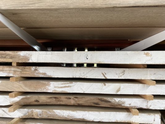

Jullie hadden gelijk dat de luchtdoorstroom te laag was. De bovenste planken drogen heel snel. Daar is het vochtgehalte van ruim 50% al gezakt naar 18,2 %. De plank was maximaal 20%. Dat is sneller dan verwacht gezakt. Op plaatsen was die plank zelfs maar 12%. Maar de planken daaronder waren veel natter en hadden op plekken zelfs wat schimmel. Op genoeg plaatsen was het vochtpercentage 45%. Dus ik heb de planken verplaatst.
Achter de schaaldelen zitten ventilatiesleuven. Ze zijn wat moeilijk te zien op de foto. Links van het stopcontact zit een raam en de schaaldelen zitten vlak boven de spindel van de CNC, waardoor er nog iets meer luchtstroming is.

Op 1 maand tijd van 50% naar 18 (en zelfs 12)%? Da's wel heel opmerkelijk.. Heb je nog altijd meerdere vochtmeters liggen?

Die snelle afname verbaast mij ook. Het enige dat ik kan bedenken is dat deze delen toch al droger waren voordat ze door de lintzaag gingen. De stam heeft een onbekende tijd buiten gelegen en mogelijk waren de buitenkanten / buitenste schaaldelen daardoor al droger.
Aan de kopse kant zij een aantal schaaldelen in de kern een dikke 5 cm gescheurd. Maar dat zijn juist de schaaldelen die nog het natst zijn. Mocht het scheuren verder gaan, dan zaag ik er al planken van, zodat de spanning minder wordt.

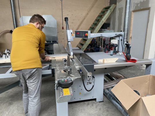

Het is al weer even geleden dat ik wat gepost heb. Enerzijds komt dot doordat ik een nieuwe baan heb en anderzijds doordat andere zaken mij bezig hebben gehouden. Een vriend van mij heeft een nieuwe werkplaats met een flinke CNC, een Felder vlakvandiktebank, frees en deze "afkortzaag":
We schrokken bij de eerste zaagsnede van vandaag, want het zaagblad draaide de verkeerde kant op. Heel vreemd, wat de machine is door Felder geinstalleerd en toen draaide het zaagblad wel goed. Nu was het zo opgelost (2 draden in de stekker omdraaien), maar vreemd is het wel.
Het is een beest van een machine, met veel snufjes (en jullie weten dat ik van snufjes hou). De langsgeleider is digitaal in te stellen (met een druk op een knop gaat deze naar de ingestelde afstand). De aanslagen op de dwarsgeleider is ook digitaal en de roltafel van 320 cm is ideaal. Maar ook het afkorten van een balk van 270 cm gaat ook gemakkelijk. Als het zaagblad maar de juiste kant op draait...

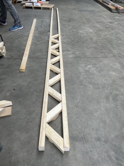

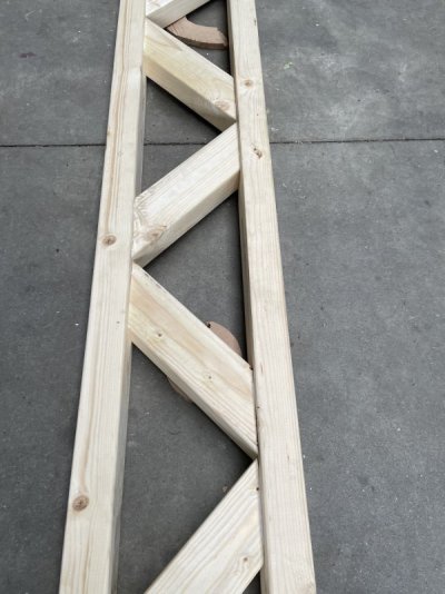

De machines staan in een loods met een hoog plafond (8 meter), waardoor we wat inventief moeten zijn met de bevestiging van de spirobuizen voor de afzuiging. We zijn begonnen met een frame te maken.
We hebben 2 balken aan elkaar gemaakt (in de lengte) en om dat stevig te maken zijn we in het midden begonnen met de diagonalen. Dat maakt dat we aan het einde niet helemaal uitkwamen. Dat zagen we nog wel af.
Misschien op een andere contactdoos aangesloten, dan die waarop de machine tijdens jnstallatie mee was verbonden? Of van een stekkerdoos gebruik gemaakt, verlengsnoer? Zoiets.
12.922
3.777
Dat zou heel goed de oorzaak kunnen zijn. Vroeger was het standaard wissel de zwarte maar om. Of je nam een stekker waar je met een schroevendraaier de fasen kon wisselen. Met de nieuwe kleuren van de aders zou dit probleem zich niet meer moeten voordoen.

Er zat inderdaad een andere verlengsnoer tussen. Maar die was van de Felder-monteurs en ik kan mij slecht voorstellen dat zij een kabel hebben waarbij de aders bij de ene stekker anders zitten dan bij de andere stekker. Wij hebben de zaag zonder die verlengsnoer gebruikt en de andere kabels en stekkers waren hetzelfde.
