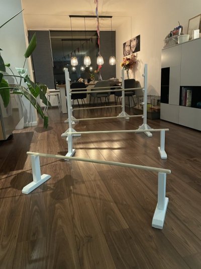

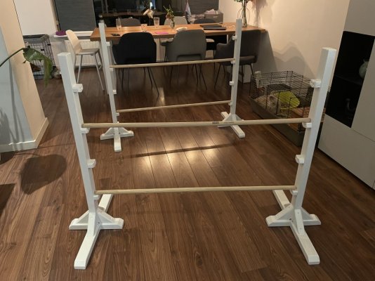

We zijn weer een stapje verder. De kopse kanten van de staanders heb ik ingesmeerd met een sealer en plekken met acrylaatkit gekit, zodat er niets ingewaterd kan raken.
Met de CNC heb ik de houders gemaakt waar de ”balken” (lees: bezemstelen) op komen te liggen.
Het hout was iets te dik voor mijn langste freesbit, waardoor ik ze met de lintzaag los heb gezaagd. Dan krijg je iets moois.
Ik had nog wat douglas over en daar heb ik 4 lage hindernissen van gemaakt.
Ondertussen heb ik de houders gemonteerd en alles al in een eerste laag verf gezet.

En mocht ze nog Femke Bol aspiraties hebben, dan kan ze voorlopig prima uit de voeten met de hoogste 2 hindernissen:D
In haar geval eerder Anky van Grunsven-aspiraties! Ze haalt het om over de hoogste ligger te springen en die is, volgens mij, hoger dan bij hordenlopen..

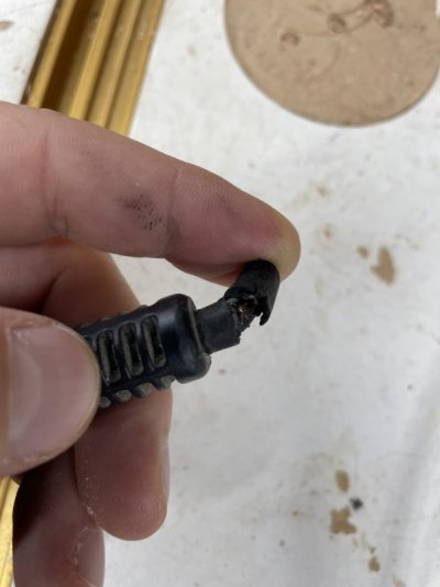

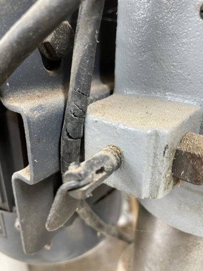

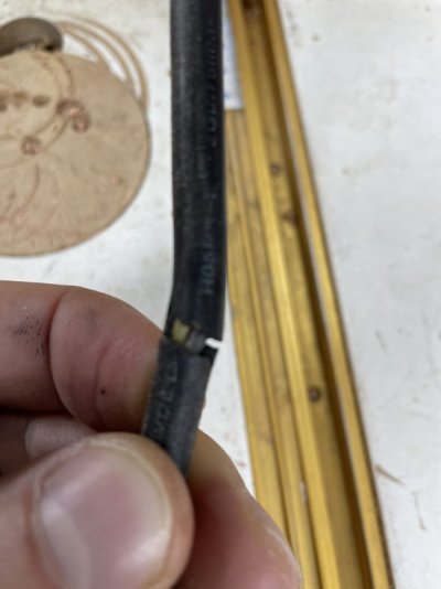

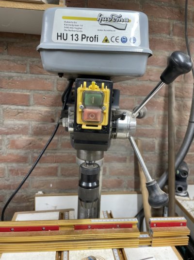

Met het maken van de hindernissen viel 2 keer de stroom uit als ik de kolomboor in het stopcontact stak. Hoe zou dit toch komen?

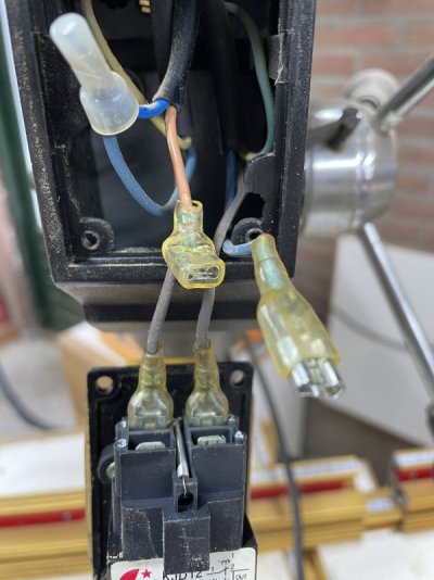

De kabel was op 3 plaatsen beschadigd. Dus maar een nieuwe geplaatst. Dat is eigenlijk best lastig op foto’s te krijgen. De oude heb ik verwijderd tot aan de schakelaar.

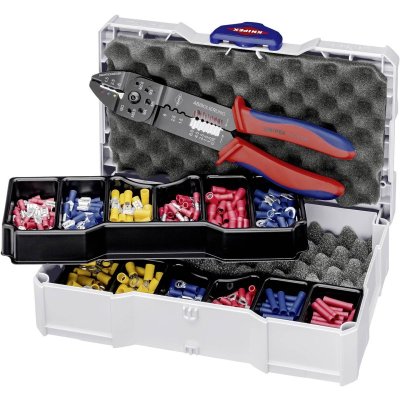

En weer alles nest aangesloten. Door de jaren heen heb ik goed gereedschap verzameld en hierdoor had ik nu de juiste Knipex tangen om te strippen en aderhulzen te plaatsen. Dan ben je zo klaar en blijft deze weinig zeggende foto over…..

Als de machine in de zon staat, kan je er beter een pvc snoertje aan zetten. Rubber kabels gaan dan hard achter uit. Als je een snoer met aangegoten stekker gebruikt, heb je toch nergens adereindhulzen nodig? Alleen een paar kabelschoentjes en vermoedelijk een oogje voor de massa?

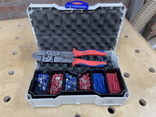

Je hebt gelijk. Ik heb zo’n Knipex set met oogjes, adereindhulzen, kabelschoentjes, etc., waardoor ik eigenlijk alles ”aderhuls” noem. Ja, ik weet dat het fout is. Hier heb ik een oogje, een kabelschoen en een stuk om 2 kabels te verbinden.

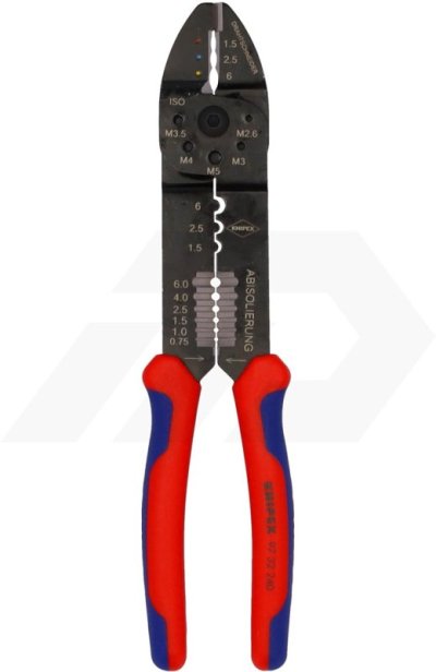

Heb je een tang met verwisselbare bekken, of losse tangen voor de verschillende soorten?

Ik heb een set met zo’n soort tang. Ik heb waarschijnlijk een ouder model, met iets minder/andere functionaliteit.

Er zitten alleen geïsoleerde bij. Het is een set die lijkt op deze:

Dat is een mooi setje. De foto van het inwendige is nog van voor de vervanging van het snoer? Vandaar dat ik dacht dat je een tang had waarmee je zowel beklede als onbeklede kabelschoentjes kan knijpen. Daar heb ik vroeger wel naar gezocht, maar nooit kunnen vinden.

Die foto was voordat ik de kabel had vervangen. Ik maak meestal meerdere foto’s van de originele situatie, zodat ik de kabels/connectoren goed terug plaats.
Dit is overigens mijn set:
Onder de bakjes met onderdelen zit nog een rij bakjes en daar zitten wel een paar ongeisoleerde verbinders bij. Dat was ik vergeten, omdat ik ze nooit heb gebruikt.

Zo te zien kan je met jouw tang ook niet geisoleerde kabelschoentjes knijpen met het midden deel. Die gebruik ik het meest.

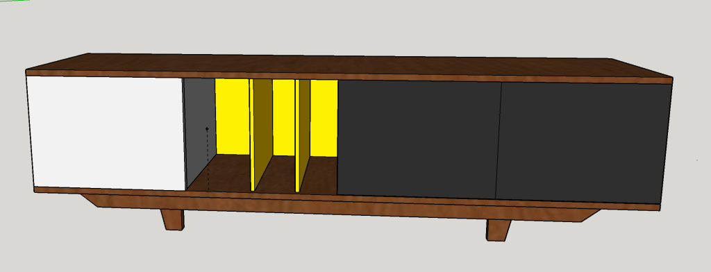

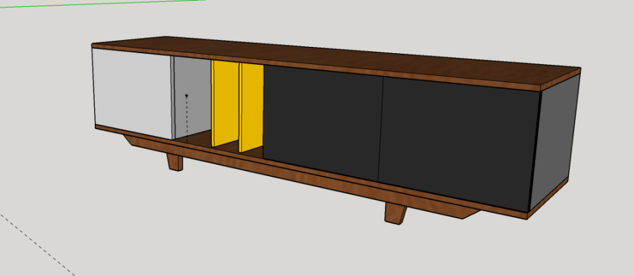

Het volgend project kan beginnen! Ik ga een nieuw tv-meubel maken:
Het gele wordt niet geel, maar is om aan te geven dat het een ander materiaal wordt. Het licht grijze en donker grijze wordt multiplex. Over het gele twijfel ik nog. Het ontwerp is sterk afgeleid van een Pastoe TV meubel, maar dan aangepast aan de situatie bij mij thuis. Zo moet het o.a. passen onder een vensterbank.

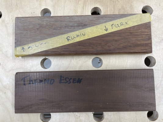

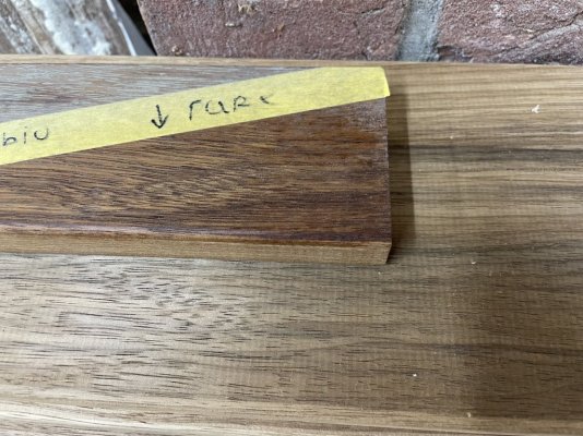

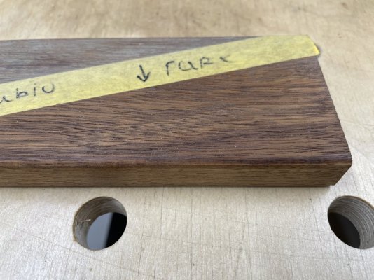

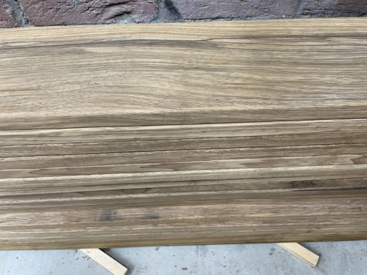

Het hout is ook binnen en heb hierbij gekozen voor thermo fraké. Dit is thermisch gemodificeerd hout, waarbij het extra duurzaam is. Dat is natuurlijk niet nodig voor een TV meubel, maar het geeft het hout een mooie kleur. Het wordt soms gezien als een goedkoper alternatief voor noten. Het ruikt wel naar aangebrand caramel, dus hopelijk wordt die geur minder. Ik twijfelde tussen essen en fraké.
Het hout is ook binnen :
Het heeft een andere kleur als het stuk met een laagje Rubio Pure.
