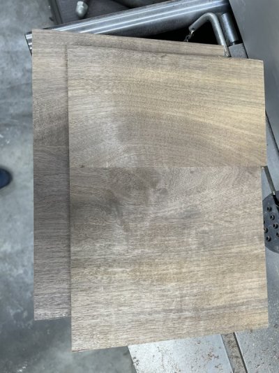

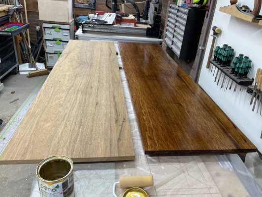

Een teststukje fraké heb ik voorzien van Osmo en 2 soorten Rubio. De Rubio Pure gaf voor ons de mooiste / diepste kleur, waardoor die de voorkeur heeft. De multiplex wil ik in 2 soorten grijs (licht en antraciet) schilderen. Het middenstuk is nog onbeslist. Ik wil wel een contrasterende kleur, bv oker. Maar mijn vriendin is nog niet overtuigd.

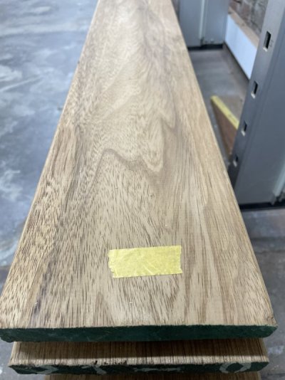

Het hout is ook binnen en heb hierbij gekozen voor thermo fraké. Dit is thermisch gemodificeerd hout, waarbij het extra duurzaam is. Dat is natuurlijk niet nodig voor een TV meubel, maar het geeft het hout een mooie kleur. Het wordt soms gezien als een goedkoper alternatief voor noten. Het ruikt wel naar aangebrand caramel, dus hopelijk wordt die geur minder. Ik twijfelde tussen essen en fraké.

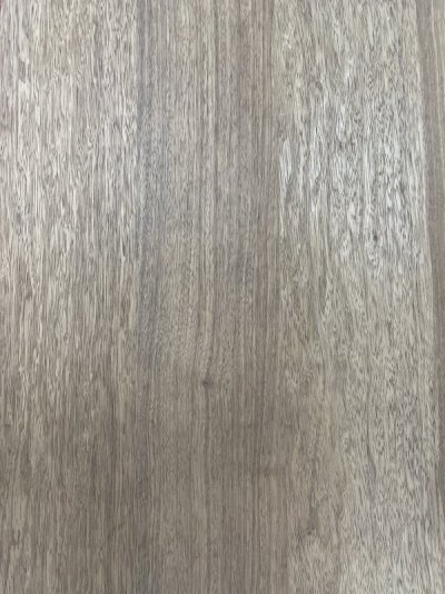

Het hout is ook binnen :

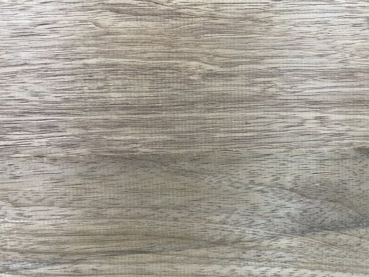

Het heeft een andere kleur als het stuk met een laagje Rubio Pure.

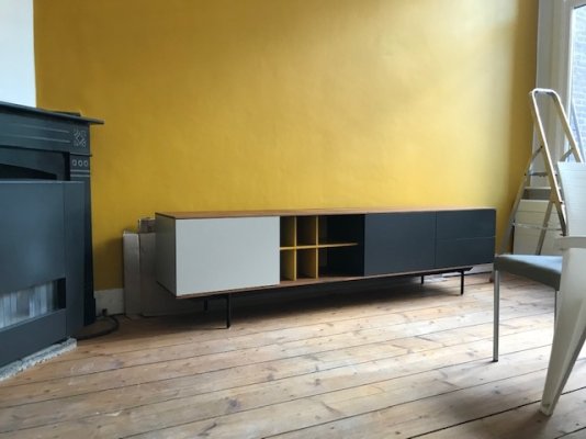

Grappig, ik heb precies dat Pastoe meubel als dressoir en een bijpassend meubel als tv-meubel. Bij mij is het vak daadwerkelijk geel.

Grappig dat je precies die hebt en ook in vergelijkbare kleuren. Mijn keuze voor oker komt ook van dit origineel…

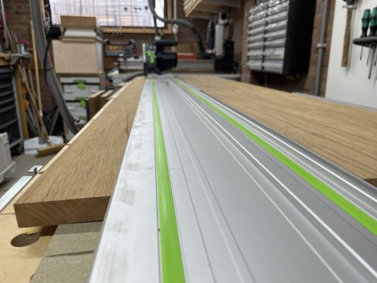

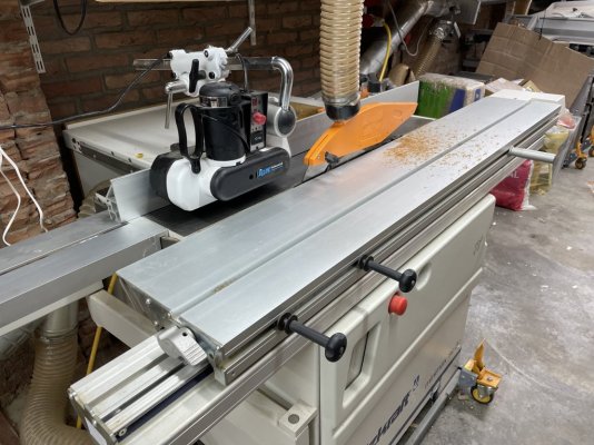

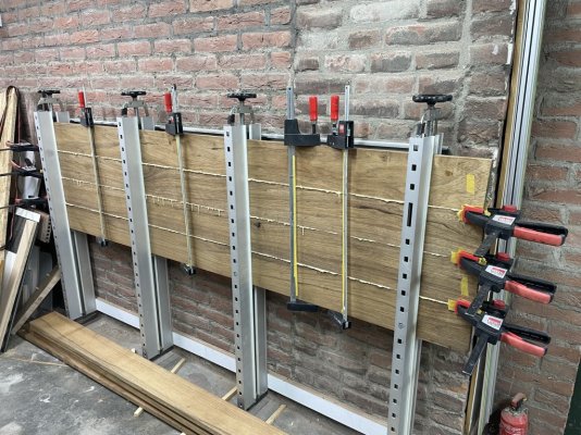

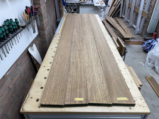

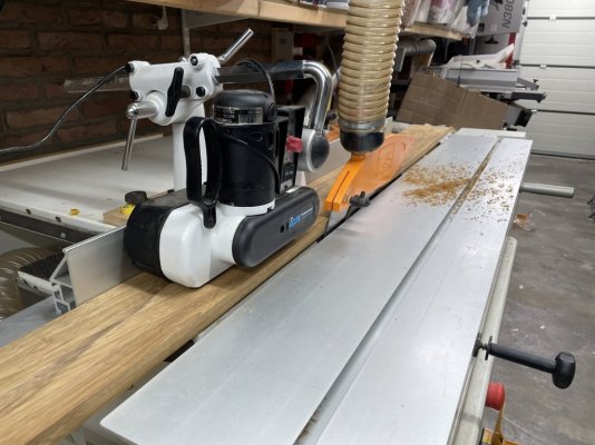

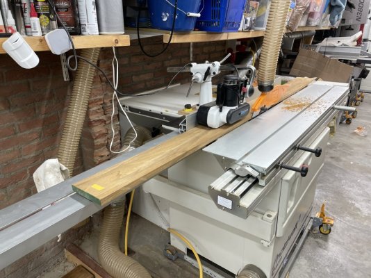

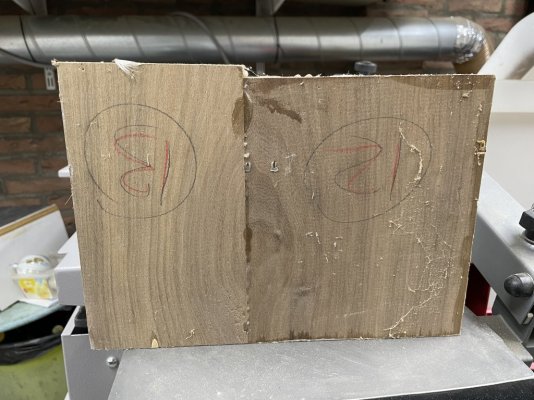

Het heeft even geduurd, maar ik ben eindelijk begonnen. De planken waren aan de randen afgerond om te voorkomen dat ze splinteren. Dat is voor mijn toepassing niet handig, dus ik heb dat eraf gezaagd. Ik heb eerst de planken allemaal met de jaarringen naar dezelfde kant gelegd en vervolgens de bovenkant gemarkeerd.
Dit heb ik gedaan zodat om de planken mooi aan te laten sluiten voor het geval ik de zaag niet exact op 90 graden heb gezet. Ik heb eerst de ene kant heb gezaagd en vervolgens de plank omgedraaid.
De planken zijn maar 215 cm, dus de bovenstaande opzet is wat overkill. Maar het werkt wel fijn 😊.
Je kunt zelfs veilig een foto maken, terwijl de plank door de zaag gaat.

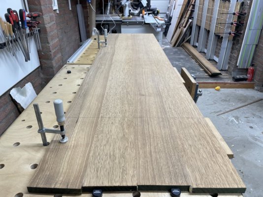

Een tijd geleden heb ik een PLANO pers gekocht, maar die heb ik nog nooit gebruikt. Dus tijd voor een test (zonder lijm).
Het zijn te weinig klemmen voor deze lengte, waardoor de planken niet overal 100% gelijk zitten. Ik moet er toch nog een paar domino’s inzetten. Maar de planken sluiten heel goed aan. Zoek de overgang tussen de planken:

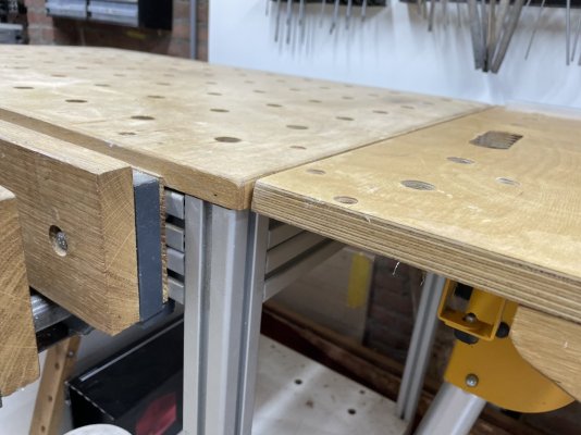

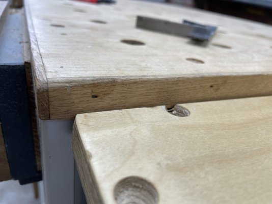

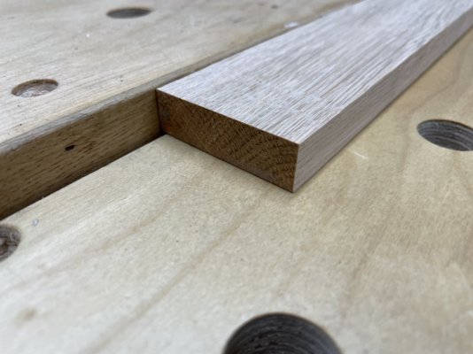

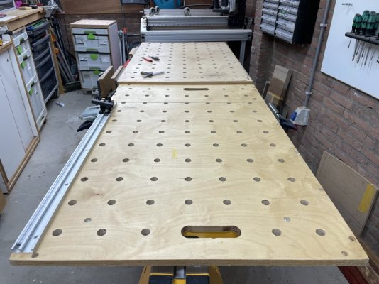

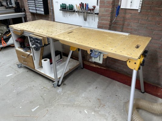

Vandaag ben ik verder gegaan met het blad. Maar eerst moest ik nog een klusje tussendoor doen. Het idee was dat mijn werkbank even hoog was als mijn zelfbouw MFT. Maar ergens heb ik een rekenfout gemaakt.
Dus maar even een reststukje eiken op de juiste dikte geschaafd.
En als je die toevoegt, dan krijg je dit:
En dat is handig, want dan heb ik genoeg lengte om de planken te ondersteunen. Natuurlijk de juiste planken uitgezocht.

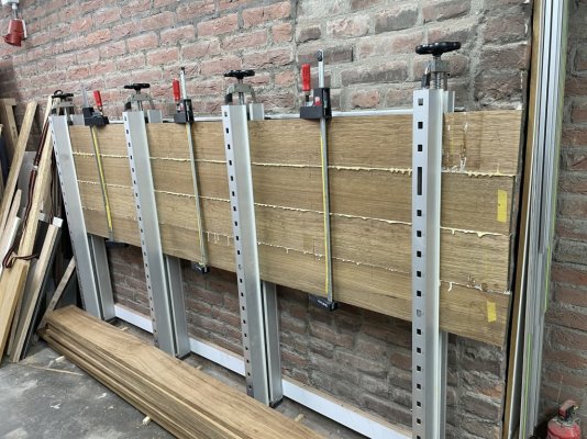

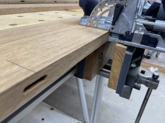

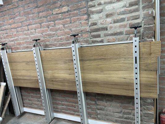

En dan een paar domino’s erin. Het is een van mijn favourite tools om te gebruiken.
En dan lijmen. Mijn Titebond was erg dik, doordat deze oud is. Ik twijfelde of die nog goed was en ben daarom halverwege overgestapt on donkere PU-lijm van Titebond.
De PLANO werkt fijn, want met de domino’s zit alles recht. Ik heb er nog wat lijmklemmen bijgezet, omdat 4 PLANO klemmen te weinig zijn voor dit paneel (215 cm). Uiteindelijk heb ik op de uiteinde ook nog klemmen gezet, omdat de planken mooi aansluiten.
De lijmklemmen heb ik wel voorzien van tape om lijmplekken te voorkomen. Maar bij de PLANO pers ben ik dat vergeten. Hopelijk krijg ik de PU-lijm er goed vanaf.

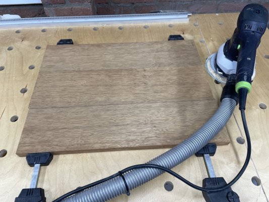

Vandaag had ik niet veel tijd, maar ik wilde het andere paneel lijmen. De komende dagen wordt het mogelijk te koud om te lijmen. Ik heb er maar 1 foto van, omdat het proces niet anders was dan het eerste paneel. Dit paneel wordt de onderkant en is maar een klein stukje zichtbaar. Ik heb daarom planken gekozen met zo veel mogelijk defecten, behalve op de plek die zichtbaar is.
Heet eerste paneel is aan 1 kant al geschuurd. Voor de andere kant had ik geen tijd. De potloodlijn is om aan te geven waar de buitenste domino zit. Dit is om te voorkomen dat een domino zichtbaar wordt na het afkorten van het paneel.
De lijmnaden zijn mooi dicht. Hier zie je het enige defect in het paneel.

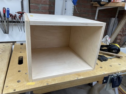

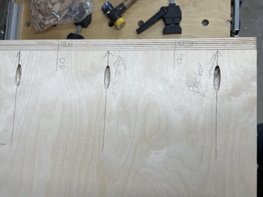

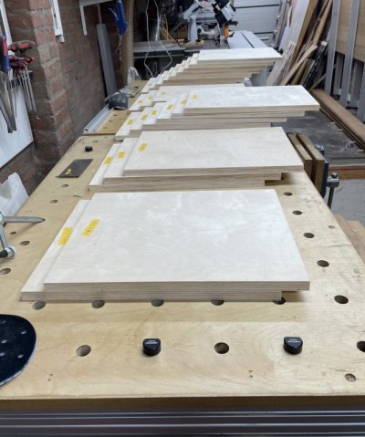

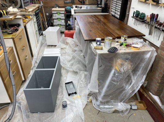

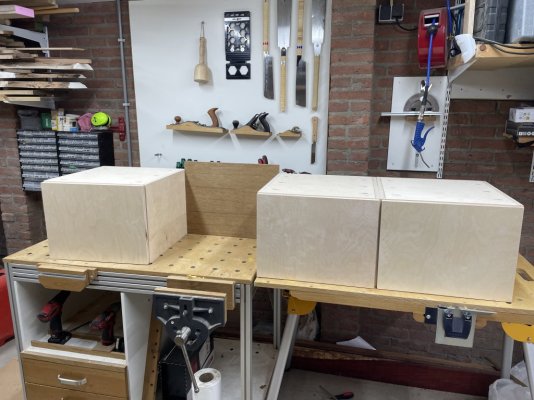

Het is even rustig geweest, maar ik heb de draad weer opgepakt. Eerst het plaatmateriaal op maat krijgen. Alles is voorzien van wat tape met de maat.

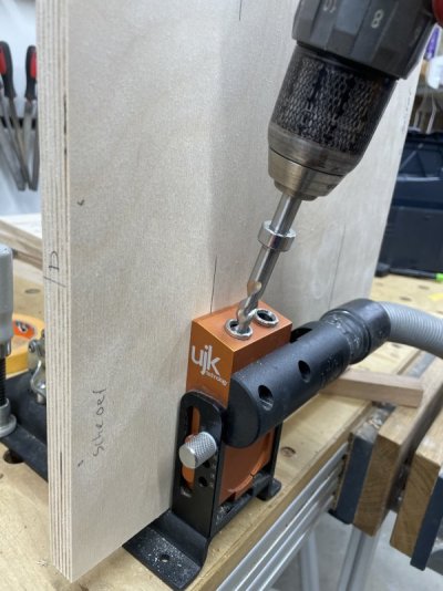

Vervolgens nagedacht hoe ik het in elkaar ga zetten. Het wordt een combinatie van lijm, pocketholes en gewone schroeven.
Maar dan blijft het lastig om een doos goed uitgelijnd in elkaar te zetten. Daarom ook nog een paar domino’s erin gezet.
En dan krijg je dit:
Dit is gewoon een test of alles goed zat. Vervolgens op strategische plekken tape gezet, zodat lijmresten gemakkelijk verwijderd kunnen worden.
Je ziet dat de domino’s in een brede sleuf zitten, zodat ik het geheel wat beter kan uitlijnen.

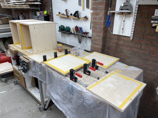

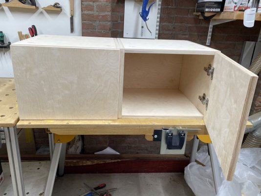

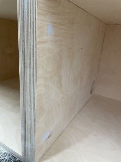

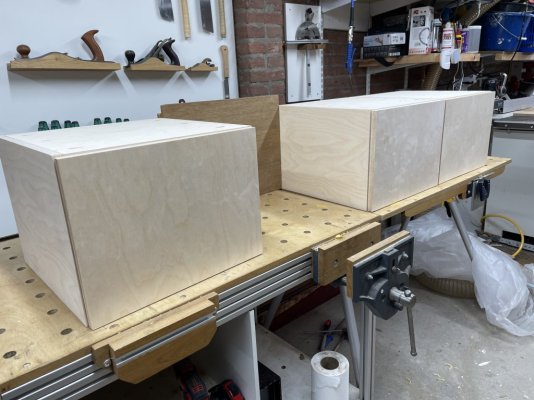

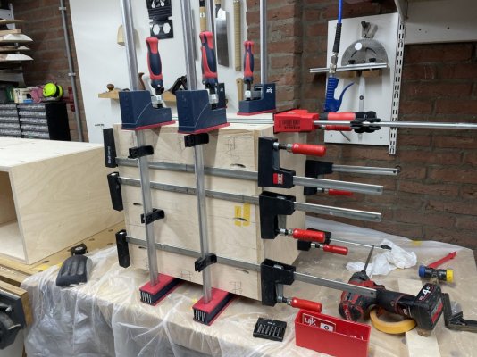

De laatste corpus is gelijmd. Ik heb het in 3 keer gedaan, omdat ik niet genoeg lijmklemmen heb. Alles was goed voorbereid, waardoor het lijmen niet moeilijk was. Ik ben blij dat ik toch een paar domino’s heb toegevoegd, waardoor de losse delen bij elkaar blijven voordat de eerste lijmklem erop ging.
Ze zijn zo gemaakt dat de zijkanten vrij zijn van schroefgaten (op de foto staan ze op hun zijkant). De onder- en bovenkant houden de zijkanten vast met pocketholeschroeven. De achterkant houdt de onder- en bovenkant vast met gewone schroeven en de zijkanten met pocketholeschroeven.
En dan er een paar klemmen op.

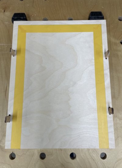

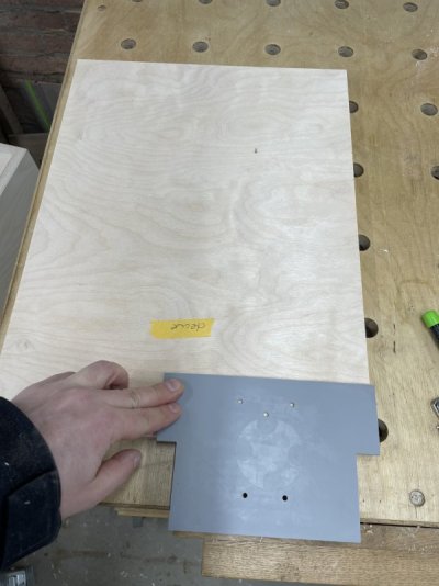

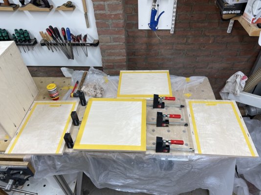

Om de deurtjes te bevestigen heb ik een mal geprint. Erg handig zo’n 3D-printer.
En ik heb nog een paneeltje gemaakt.
Een van de sterke punten van het originele ontwerp is dat het meubel ‘zweeft’ door het ranke onderstel en pootjes.
Ik begrijp dat je het ontwerp aan moest passen vanwege de beschikbare hoogte, maar in het schetsontwerp zijn onderstel en pootjes veel dikker en daardoor veel meer aanwezig. Wellicht hier nog eens naar kijken, alternatief zou m.i. ook kunnen zijn dat je de kast op een zwarte sokkel zet.

Het zwevende is inderdaad mooi. Maar een dergelijk metalen onderstel kan ik niet maken. Mijn ontwerp is ranker dan het origineel, maar door de frontale (Sketchup-)afbeelding is dat moeilijk te zien. Maar ik ga wel proberen om de poten smaller te maken.

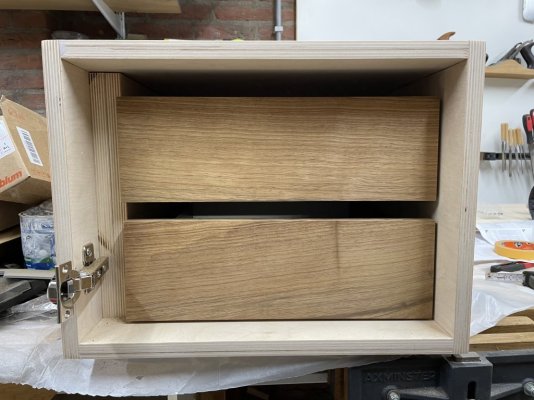

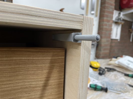

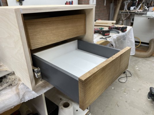

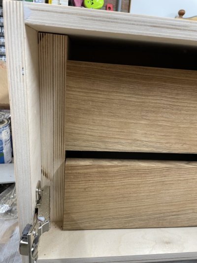

Vandaag had ik 2 uurtjes tijd om verder te werken. Een kastje heeft 2 lades en die heb ik gemaakt. Het zijn Blum softclose lades met pregefabriceerde zijkanten.
De ruimte tussen de lades is boven iets groter, zodat ok genoeg ruimte had voor een push-to-open-systeem.
Links van de lades heb ik 2 lagen multiplex aangebracht, zodat de lades niet tegen het deurscharnier komen.
De deur is voorzien van een push-to-open-systeem.

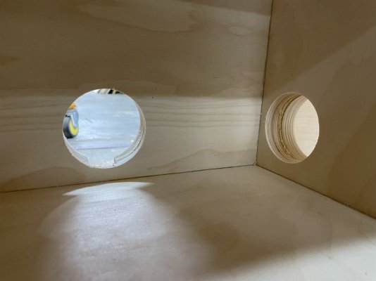

Twee van de kastjes aan elkaar geschroefd en de schroefgaten opgevuld en wat gaten gemaakt voor kabelmanagement.

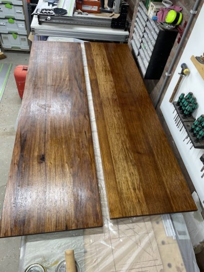

En de bovenkant op maat gemaakt. Ik twijfel nog aan de overhang, dus die heb ik nog wat lang gelaten.

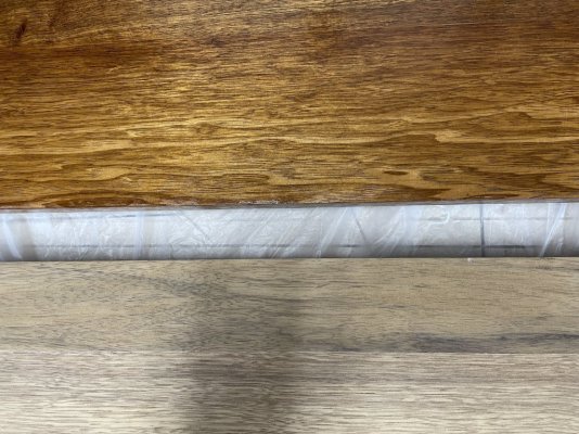

En dan in de hardwax. In het echt was het hout wat roder, maar na het drogen van de hardwax is het weer een mooie warme bruine kleur.
