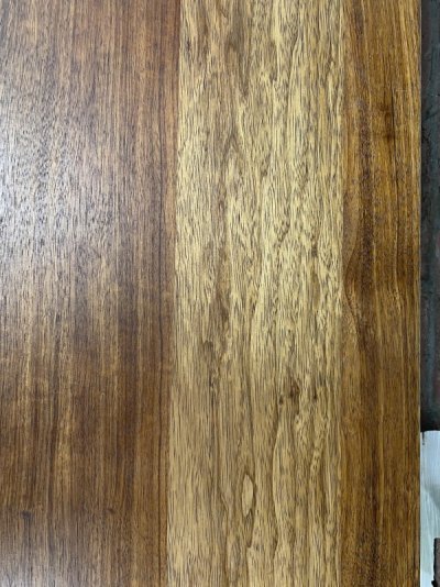

Een van de planken van de bovenkant heeft na het oliën een veel lichtere kleur. De afgelopen weken heb ik gedacht wat ik er mee zou doen. Ik had de hoop dat deze nog wat bij zou kleuren, maar helaas…
De twijfel zat tussen de plank eruit zagen en een nieuwe plaatsen, het zo laten of het geheel schuren en in een donker gekleurde hardwax zetten. Omdat ik ook niet helemaal tevreden was over de kleur van de andere planken is de keuze op de laatste optie gevallen. Dat maakt dus dat ik alles kaal mag gaan schuren.

Ik zou het eerder schrapen? Perfect excuus om (bijvoorbeeld) een nr. 80 te kopen!
Ik heb nog nooit een schraper gebruikt en ben bang dat ik daarmee het blad beschadig.
Je hebt dus niet even gekeken hoe het eruit ziet met een plens spiritus of alcohol erover?
Op een aantal planken had ik de hardwax aangebracht als test. Maar het is deze plank die echt een andere kleur geeft. En alleen deze plank heeft dat.

Ik heb het nat afgenomen, maar in dit geval was het niet te zien (of ik heb het gemist).

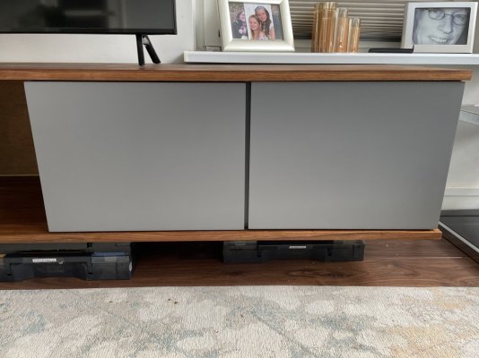

Het gaat langzaam hier. Het schilderen duurt lang, vooral de deurtjes. Die kan ik niet aan beide kanten tegelijk schilderen, waardoor ik ze in 8 keer moet doen (per kant: 2 keer grondverf en 2 keer aflakken). Ondertussen een dop gemaakt voor de gaten waar de kabels door moeten.
En de bovenkant geschuurd en in gekleurde hardwax gezet. Ik ben benieuwd.…
Rechts is met de gekleurde hardwaxolie. Bij niet-gekleurde duurde het ook een dag voordat het kleurverschil duidelijk werd.

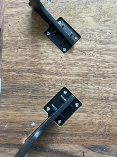

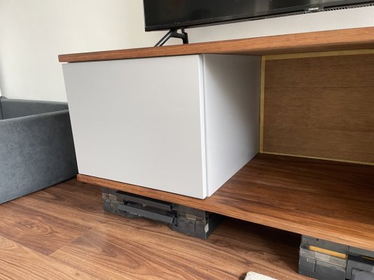

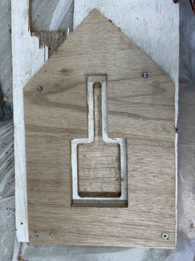

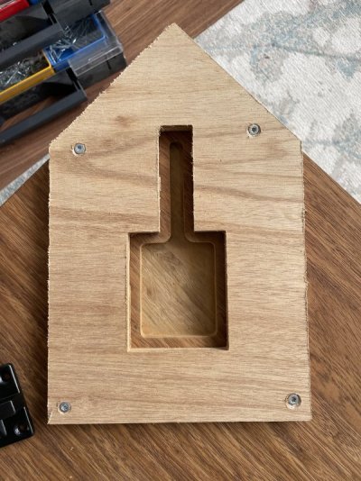

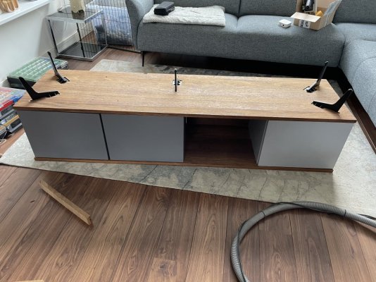

De poten die ik besteld had waren 155 mm ipv 140 mm. Nu zou dat normaal niet zo'n probleem zijn, maar mijn TV-meubel komt gedeeltelijk onder een vensterbank. En die 15 mm verschil maken dat het net niet past. 155 mm is een standaard maat en 140 mm niet, waardoor ik geen mooie vervangende poten kon vinden. Dus dan maar de poten in de onderkant frezen.

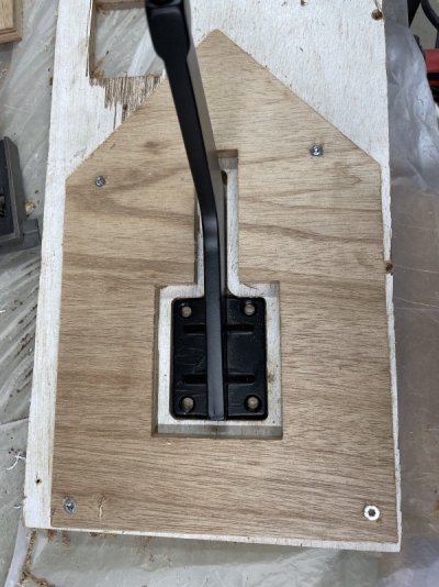

Eerst een mal gemaakt op de CNC en getest:

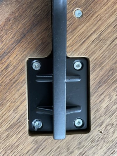

Past goed, dus dan naar het TV-meubel....
En dat dan 5 keer.....

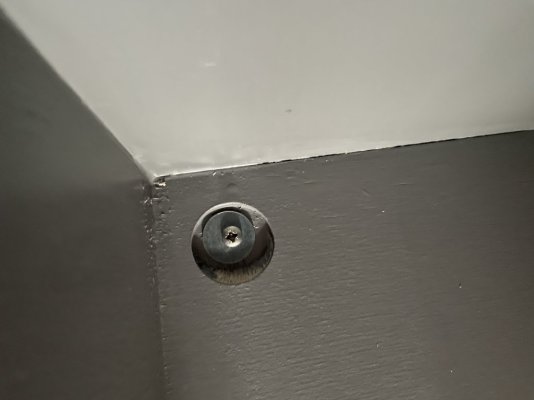

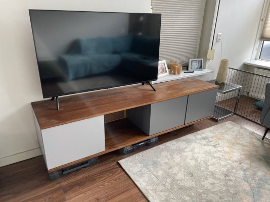

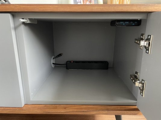

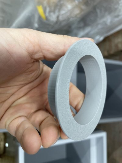

De doorlaten voor de kabels voorzien van wat afwerking en een stekkerdoos geplaatst.

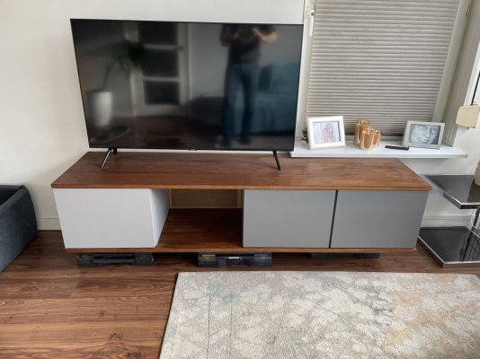

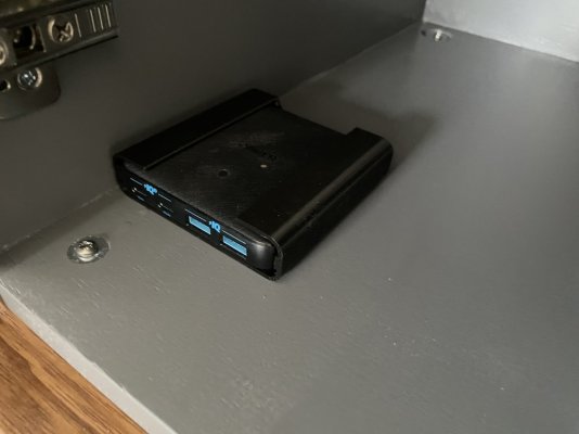

Als gezin met 2 tienerdochters heb je veel apparaten en die moeten soms opgeladen worden. Dus ik heb een lader tegen de bovenkant van een kastje geschroefd (TV-meubel ligt op zijn kop op de foto). Hiervoor heb ik een houder geprint, waardoor de lader er ook uit kan.
De bovenkant is vastgeschroefd aan de kastjes met slobgaten, zodat het hout kan uitzetten (al zou dat bij Thermowood minimaal moeten zijn).
