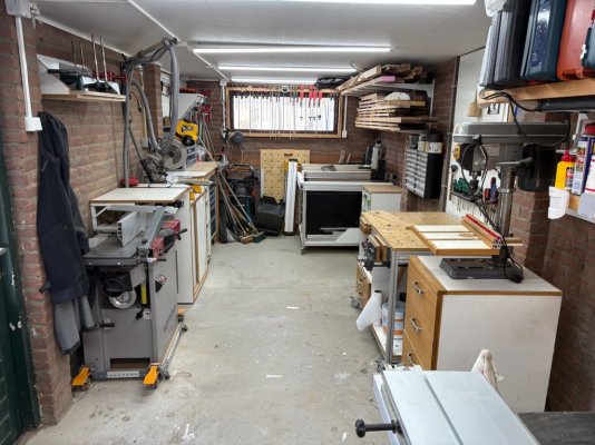

Mijn 15m2 werkplaats

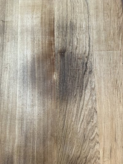

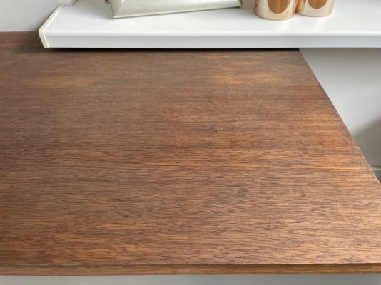

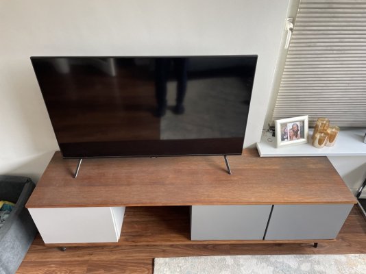

Ziet er goed gelukt uit! Complimenten.
Maar lijkt het nu alsof er een soort van waas op het bovenblad zit? Net alsof het onder een dikke laag stof ligt. Of is dat alleen op de foto? Ik werk ook vaker met dit soort frake met Osmo en het komt me niet bekend voor...
L.N.
11 jul 2014
2.299
1.198
Die “waas“ is alleen op de foto’s. Er zitten veel kleuren in het hout na het toepassen van de gekleurde wax, van redelijk licht grijs tot roodachtig tot zwart. Maar de gekleurde hardwax had een heel andere viscositeit dan de Osmo 3032 hardwax. De gekleurde hardwax had eerder de vloeibaarheid melk dan het stroperige van de 3032.

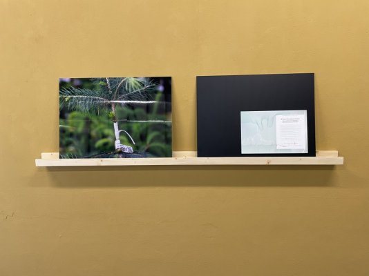

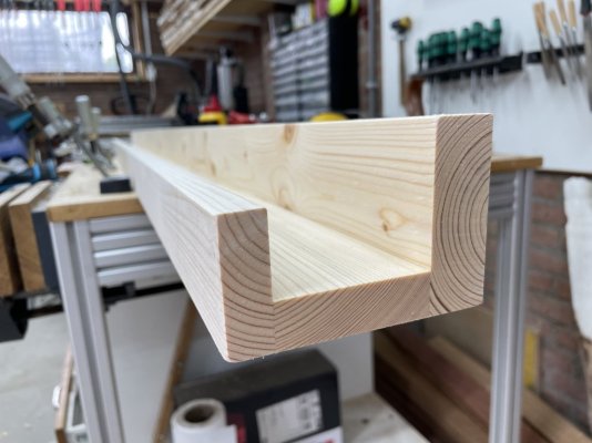

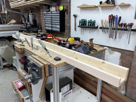

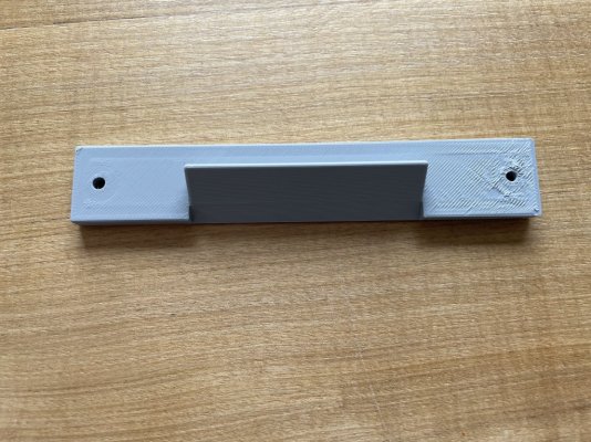

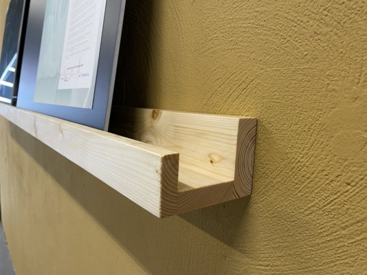

De laatste tijd zeer druk geweest met werk, waardoor er weinig tijd over was om in mijn werkplaats door te brengen. Wel een leuke opdracht gedaan voor mijn werk, namelijk een plank voor een kunstwerk. De afmetingen komen van de kunstenaars en de plank moest uit vuren gemaakt worden, omdat het werk gaat over een gekloonde/ge-ente spar van 7000 jaar oud.
De plank moest onzichtbaar opgehangen worden, dus een franch cleat systeem ontworpen en ge3Dprint.
Uiteindelijk heb ik er nog vanonder een schroef ingezet, zodat de plank strak tegen de muur komt en er nooit vanaf kan vallen.
(de plank hangt waterpas, de foto is iets schuin genomen)

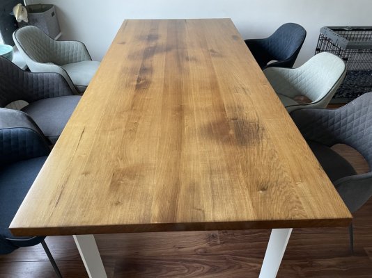

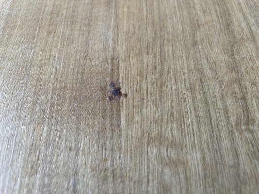

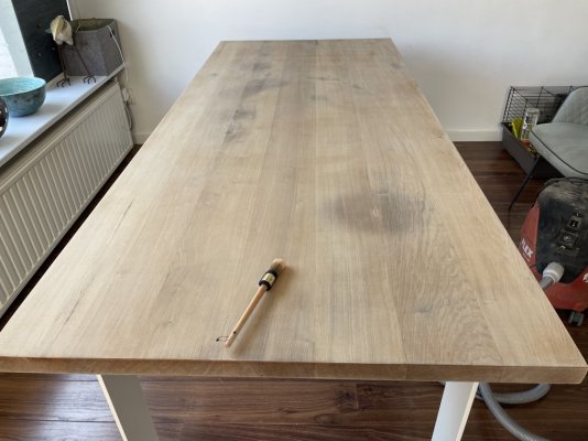

De hardwax op de keukentafel was er na ruim 2 jaar aan een opfrisbeurt toe. De tafel is een stuk lichter geworden. Ik begrijp niet zo goed hoe dit kan, want het teststuk heb ik nog steeds en dat is niet verkleurd. Het kan dus geen reactie zijn tussen de hardwax en het hout of een reactie met licht of lucht. De onderkant van de tafel is ook verkleurd, waardoor het ook niet kan komen door gebruik van schoonmaakmiddel. Het maakt het opknappen van de tafel wel lastiger….
In de tafel zaten wat krassen en beschadigingen. Die laatste heb ik opgevuld.
Vervolgens de hele tafel geschuurd. Je zit de plekken die opgevuld zijn. Daar heb ik langer geschuurd, waardoor er donkere plekken zijn ontstaan.
En dan alles in de hardwax. Dit nog met natte hardwax, waardoor de plekken duidelijk zichtbaar zijn. Bij de ”droge” tafel zijn ze al een stuk minder zichtbaar en zien de plekken er redelijk natuurlijk uit. Na verloop van tijd zullen deze ook verkleuren en dan zijn ze (bijna) niet meer zichtbaar.
Dat. Om echt tegen UV straling te beschermen moet je veel specifieke chemie in je afwerklaag stoppen en dan nog verkleurt het.
Wij doen ons voordeel er mee. Ieder jaar wordt de tafel gedraaid zodat de andere kopse kant voor het raam op het zuiden staat. Vlekken verdwijnen dan langzaam, bleken ook onder UV. (al knoeit het kind veel minder dan toen die nog onder de tafel door kon lopen)

Een reactie met UV lijkt mij niet logisch, want de onderkant van de tafel is ook verkleurd. Met lucht ook niet, want dan was het teststuk ook verkleurd. Maar geen idee wat het dan wel is….

UV komt ook op de onderkant, het reflecteerd aan de vloer en eventueel muren. De kans is wel groot dat de verkleuring aan de onderkant minder snel gaat, maar na xxx? jaren zie ja dat niet meer.
Of, is het de was zelf die verkleur, wittig uitslaat door UV? Of was het hout ingekleurd, gezien de donkere vlekken na schuren en is die kleur gaan verbleken. Lastig na te gaan voor een ander.
13.381
4.045
Terborg
Eiken wordt lichter onder invloed van daglicht. Daar is niets aan te doen. Met een goede uv-bescherming kan je het uitstellen. Als je verschil gaat zien helpt het lakken met een nieuwe laag niet. Er moet een laagje hout af. d.w.z. een goede schuurbeurt op het blanke hout. Hierna weer een beschermlaag erop. Hoe ben ik daarachter gekomen. Ik heb zelf een eiken voordeur gemaakt en deze blank afgelakt. De onderste helft werd lichter na jaren. Omdat ik een deur met behoorlijke profilering had en de kleur groen door mijn vrouw als gewenst werd, heb ik hem groen geschilderd.

Ik heb dat ook bij mijn koffietafel en de Steltman stoeltjes uit m'n profielfoto. Beide gemaakt van verduurzaamd frake en behandeld met Osmo. Deze worden veel lichter van kleur na verloop van tijd.

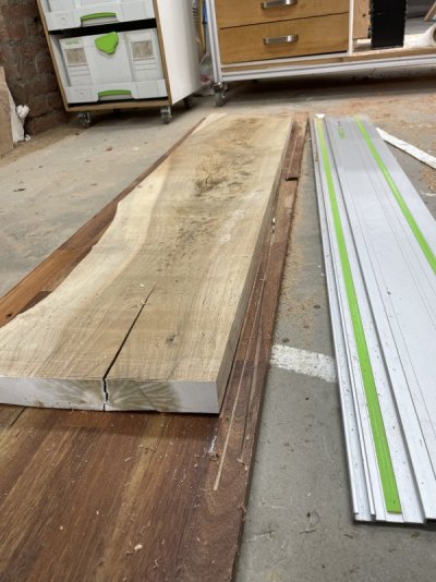

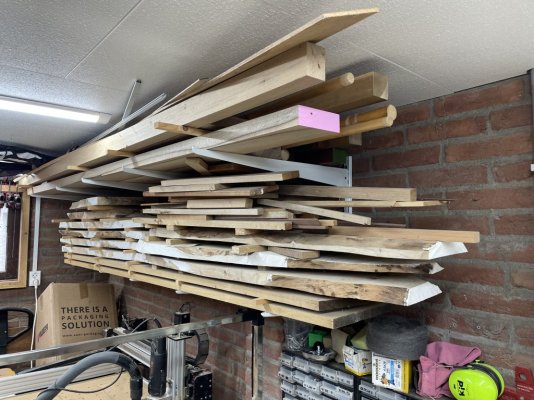

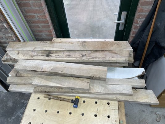

Begin vorig jaar heb ik van @mathieu een stammetje noten gekregen. Hier heb ik al eerder schaaldelen van gezaagd. Vandaag heb ik er bruikbare planken van gezaagd. Ik heb al een doel voor de planken in mijn hoofd, maar moet goed rekenen of het genoeg is.

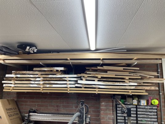

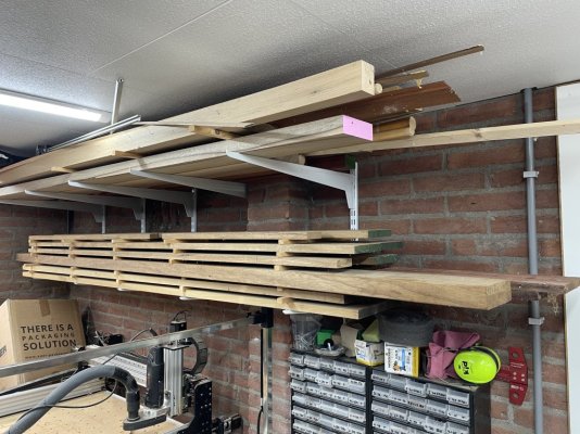

Er is nog een reden waarom ik er planken van wil maken. Dit is mijn rek met massief hout.

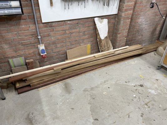

Het zit goed vol. Te vol, want dit ligt er nog op de grond:
Er maar eens de schaaldelen weggehaald en de planken er in.
Aan de schaal delen heb ik een recht kant gezaagd met de invalzaag.

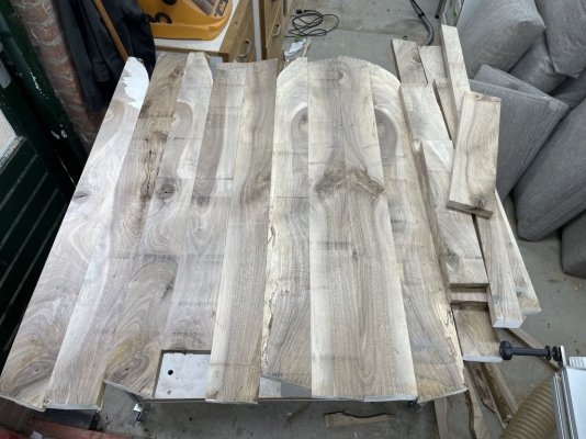

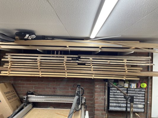

Vervolgens ben ik gaan meten. Ik haalde het meeste uit de schaaldelen als ik er stroken van 11 cm van zou zagen. Dat gaat natuurlijk gemakkelijk op mijn zaagtafel. Zo gemakkelijk zelfs, dat ik vergeten ben er foto’s van te maken…..

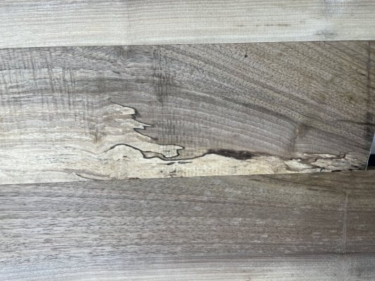

Vervolgens alles geschaafd en dan komt het hout pas echt tot leven. De bruintinten gaan alle kanten op en enkele stukken hebben slaap.
Ik heb ervoor gekozen om de stukken zo uniform mogelijk te houden in breedte en dikte. Ik heb 7 stukken van 105 x 26 mm en enkele stukken die even dik zijn, maar smaller. Dan zijn er nog2 stukken van 105 breed en 21 mm dik.
Bijna alles past op het rek. Alleen voor de kleine losse delen moet ik nog een plek vinden.

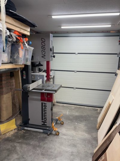

Het is heel lang geleden dat ik iets gepost heb. Dat komt doordat ik erg druk geweest ben met werk, maar ook door de werkplaats. Deze was zo vol geworden dat ik tijdens gebruik maar steeds spullen bleef verplaatsen en dat haalde het plezier weg. Nu heb ik een aantal aanpassingen gedaan, waardoor dit hopelijk tot het verleden hoort.

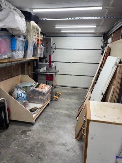

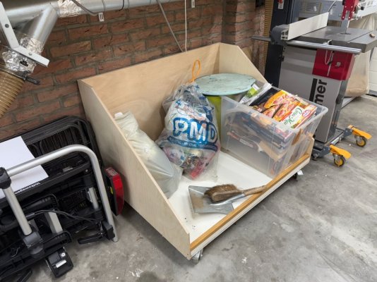

Het lijken maar kleine zaken, maar maken samen een groot verschil. Het belangrijkste ding waar ik mij aan stoorde was het afval. In de garage komt het PMD, oud papier en restafval. Dat lag in zakken op de grond in de buurt van de zaagtafel. Ik heb er nu een kar voor gemaakt, waardoor het allemaal bij elkaar blijft en ik het in 1 keer snel kan verplaatsen als dat nodig is.
Hierdoor kan ik ook veel gemakkelijker bij de lintzaag. Bij goed weer kan ik het afval door de garagepoort naar buiten rijden.

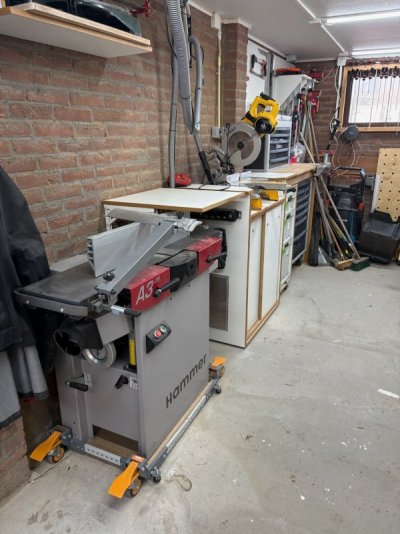

Om meer ruimte te maken is de vlakvandiktebank verplaatst naar de andere kant van de werkplaats.
Dit heeft 2 voordelen. De vlakvandiktebank heeft veel meer ruimte, waardoor ik niet meer zo loop te stoeien bij het schaven van lange stukken. En door de opgeklapte witte houten "tafel" kan ik zonder problemen lange stukken afkorten met de afkortzaag. Een nadeel is dat de afzuiging nu niet werkt en dat ik 2 koppelstukken moet maken.

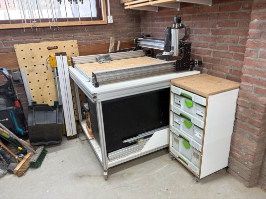

De rommel die achter de CNC stond is weggehaald en is nu de plek waar wat reststukken hout staan. Een ladenblok staat nu onder de cnc. Dit stond eerst bij de lintzaag. Hierdoor win ik 20 cm, waardoor het karretje met de Systainers er precies langs past.
Ik kan de werkbank, systainerkar en kolomboor wegrollen, waardoor ik een vrij vloeroppervlak heb van 330 x 220 cm. Nog steeds kan ik dan bij alle machines en lades.
