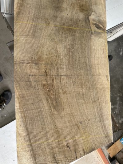

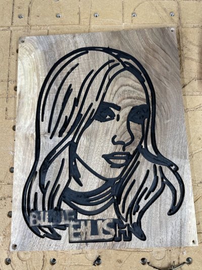

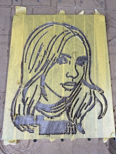

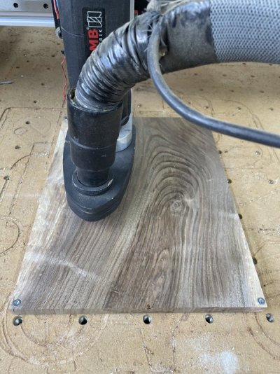

Mijn dochter is bijna jarig, dus er moet een cadeautje komen. Nu is ze helemaal gek van Billie Eilish. Dus we beginnen met een stukje inlands noten:
Daar zagen we een stukje vanaf en schaven het. Vervolgens gaat het op de CNC.
En dan bedenk je je.
Na even wachten.....

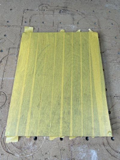

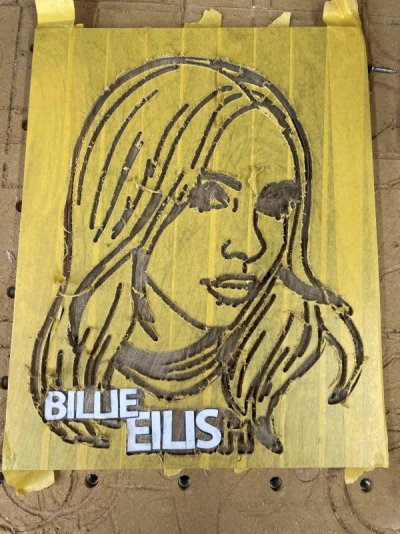

Onderin hoort " BILLIE EILISH" te staan. Maar de letters vallen weg op de CNC (te klein). Daarom heb ik ze er met papier op geplakt.

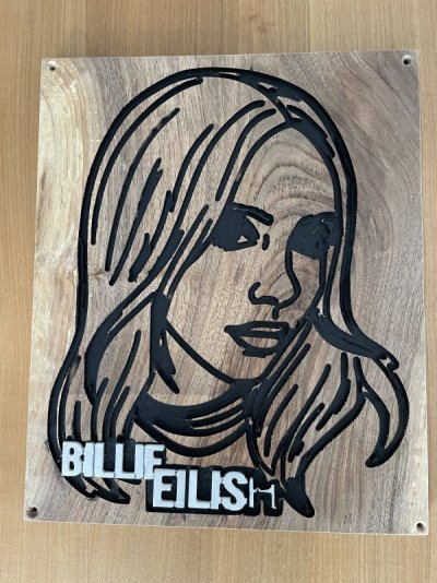

Vervolgens met een spuitbus alles zwart gespoten en dan krijg je dit als je de tape weg haalt.
Over de letters ben ik niet tevreden. Die heb ik ondertussen met verf wit gemaakt. Maar dit is ook niet helemaal zoals ik het wil. Dat moet ik dinsdag oplossen (woensdag is ze jarig).

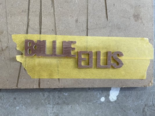

Laseren had gekund, maar ik heb zelf geen lader en vond het belangrijk dat ik het cadeau zelf maakte. Ik heb toch een manier gevonden om de letters op de CNC te maken. Ik zal binnenkort een foto plaatsen.

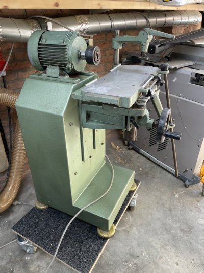

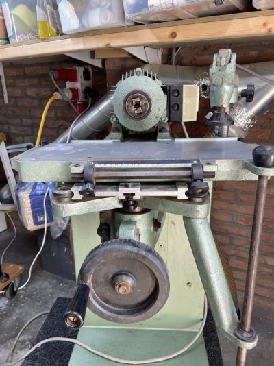

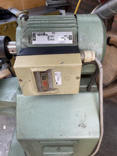

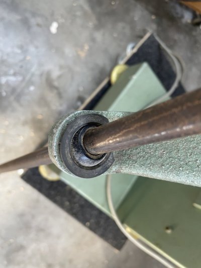

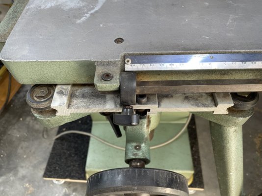

Ik ben door een stoppende hobbyist gevraagd of ik zijn machines niet wilde verkopen, waardoor ik nu een Huvema lintzaag, een mooie beuken werkbank, een Scheppach HM2600 vlakvandiktebank en een langgatboorinstallatie heb. Op die laatste staat geen merk. Weet iemand het merk?

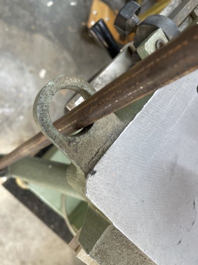

De machine heeft een zeer hoogwaardig en innovatief schuifsysteem:
Er mist alleen 1 onderdeel, maar weet niet hoe het heet. Het is een soort bol in een ring. De ring blijft op zijn plek, terwijl de bol kan draaien. Er zouden er 2 op de machine moeten zitten, maar 1 mist. Het gaat om het zwarte onderdeel op de foto:

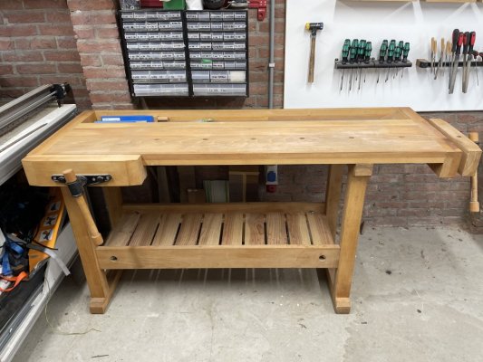

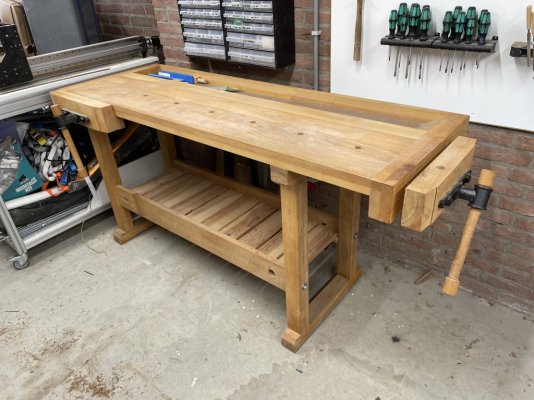

En dit is de werkbank. Het is een hele mooie beuken werkbank van ongeveer 170 cm:

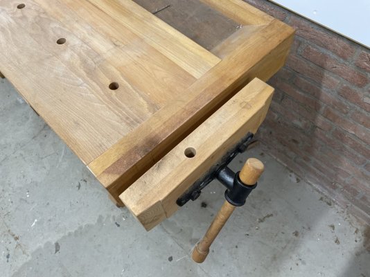

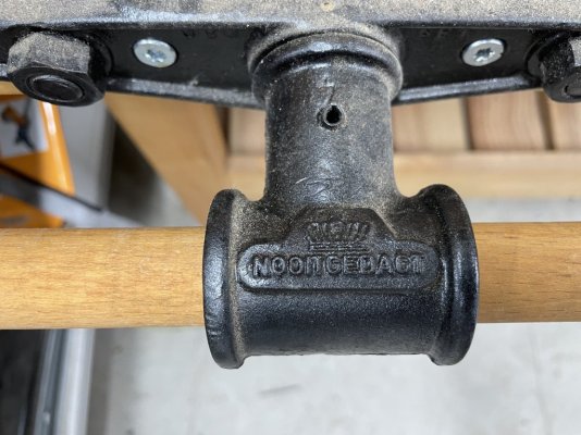

Met 2 mooie Nooitgedagt bankschroeven:

Die werkbank ziet er mooi uit zeg!
Waar staan deze mooie spullen?
In Maastricht. De werkbank en langgatboor gaan in de verkoop. De lintzaag twijfel ik nog over en voor de vlakvandiktebank heb ik mogelijk al een koper. Mocht iemand interesse hebben, dan stuur maar een PM. (Als de machines schoon en klaar zijn komen ze ook op het Marktplein).

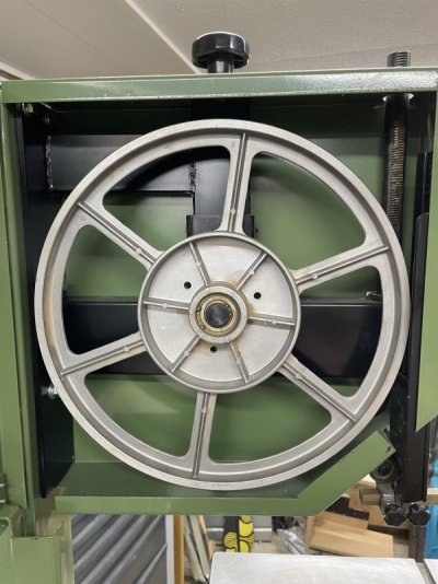

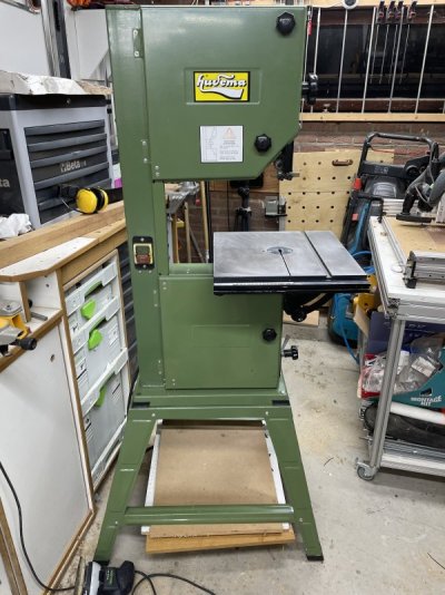

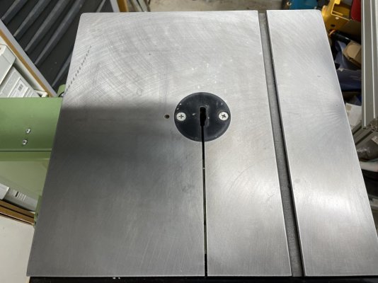

De machines in goede staat brengt kost wat tijd. De langgatboor is af en de lintzaag bijna ook. De VVD is al een heel stuk schoner den eerst. Paar foto’s van de lintzaag:
Daarnaast al een aantal kleine klusjes gedaan, zoals de schakelaar van de VVD vervangen en nieuwe blokjes voor de geleiding van de lintzaag gemaakt.

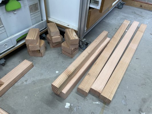

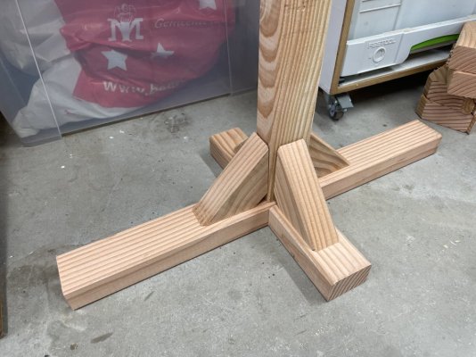

Nadat laatst mijn oudste dochter jarig was, is het nu bijna aan de beurt van mijn jongste. Zij is gek op hobby horses en dat zijn een soort stokpaardjes die je zelf kunt maken. Onze tuin staat vol met hindernissen waar ze over springt. Deze zijn gemaakt van potten en andere dingen die ze in de tuin vindt. Voor haar verjaardag (sst, niet verklappen!) krijgt ze “echte” hindernissen. Die zijn vergelijkbaar met de hindernissen waar echte paarden over springen, maar dan wat kleiner.

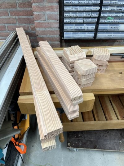

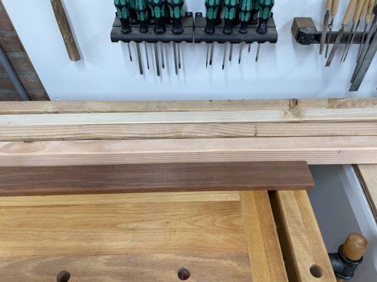

Dit keer heb ik geen tekeningen, maar ben gewoon begonnen. Het materiaal dat ik gebruik is 40 x 60 mm douglas. Hier ligt ook nog een reststuk hardhout bij, maar waarschijnlijk ga ik dat toch niet gebruiken.
En dan begin je met zagen.
En meer zagen:
En dan krijg je dit:

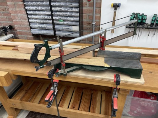

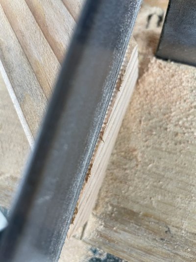

Maar dat is nog niet mooi genoeg, dus we beginnen aan wat details. De afkortzaag kan de hoek niet aan, dus dan maar met de hand.
De hoek is zo, dat het zaagblad op het metaal van de onderkant komt. Daarom heb ik er een reststuk eiken onder gelegd.
Het waren 16 zaagsnedes, maar met deze verstekzaag is dat zo gedaan.

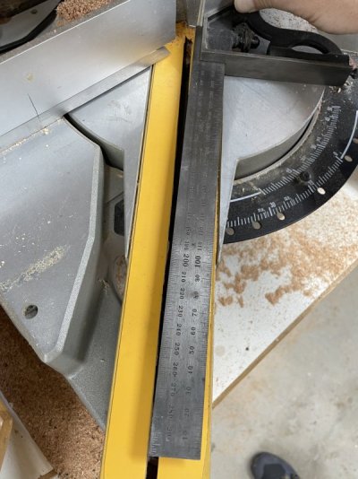

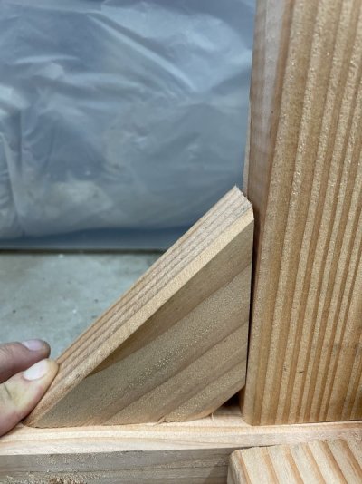

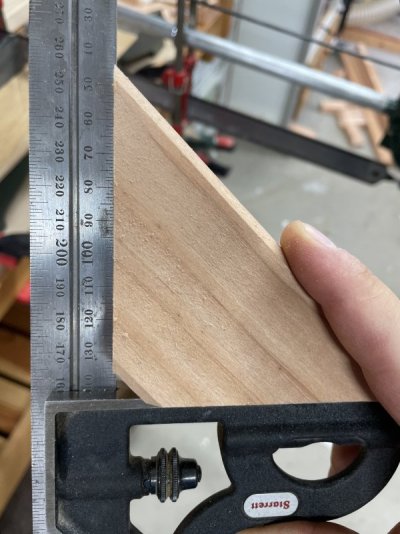

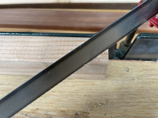

Maar zoals altijd gaat er wel iets fout. De schoren passen niet goed.
En dit is de oorzaak:
De hoekinstelling van de afkortzaag is verlopen. Dat is op zich zo gefixt, maar betekent wel dat ik alle schoren opnieuw mag gaan zagen. Ze zijn te klein om veilig op de afkortzaag te doen, maar waarschijnlijk lukt het wel op de verstekzaag. En anders maak ik nieuwe….

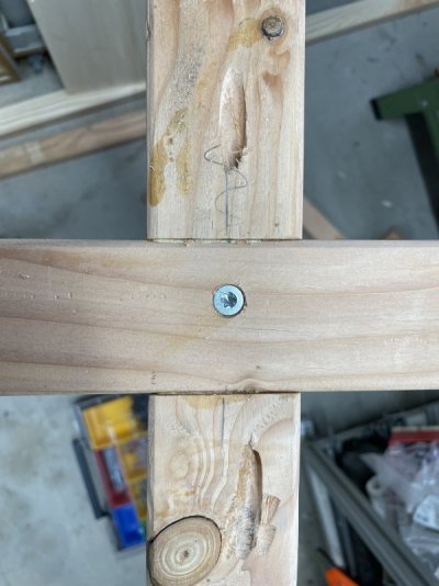

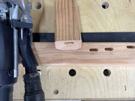

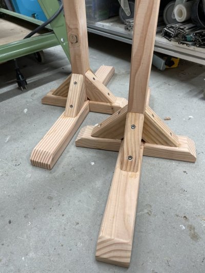

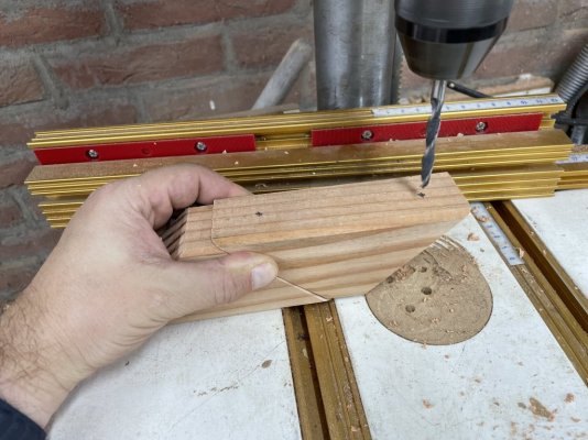

Om de delen aan elkaar te maken gebruik ik Domino’s, lijm en (pocket hole) schroeven. Eerst een paar testjes maken, zodat alles op de goede plek komt.
Wat is de Domino toch een fijne machine!

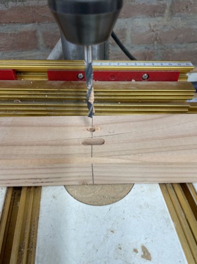

Alleen een Domino is niet genoeg, dus een gaatje boren voor een schroef.
En ook dat is niet voldoende, dus nog een paar steuntjes maken.

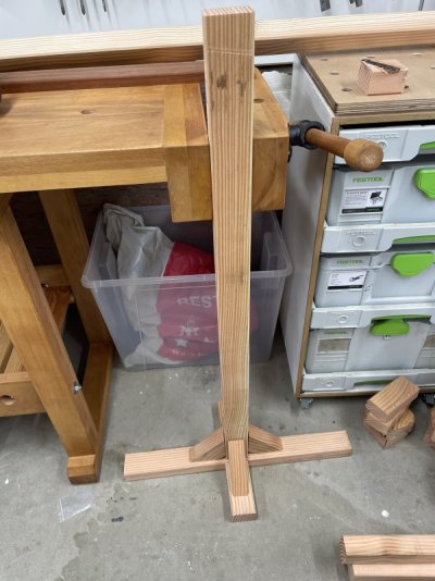

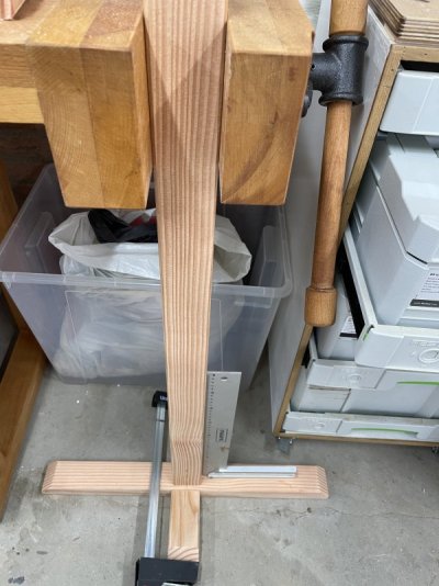

En dan lijmen. Eerst alles haaks zetten (lang leven de bankschroef op de werkbank!).

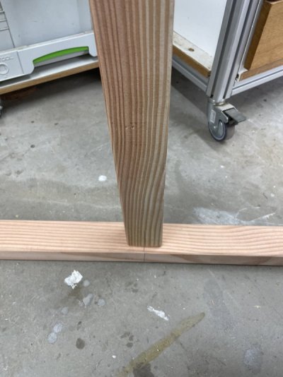

De voet is en combinatie van pocket holes, lijm en domino’s. De staander zit vast met een domino, schroef en lijm.
