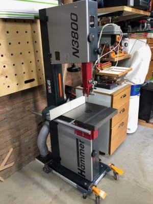

Een tijd geleden ben ik begonnen met het zoeken van een vervanger voor mijn Inca Euro 260 lintzaag en al snel kwam bleven er nog maar 2 modellen over. Dat waren de Hammer N3800 en de Record Power Sabre BS350. Tussen beide modellen zijn veel overeenkomsten, maar ook verschillen. De overeenkomsten zijn het vermogen (2 pk), afmeting van de tafel, totale afmeting, maximale zaagbreedte. De zaaghoogte is bij de Hammer 310 mm en daarmee iets hoger dan bij de Record Power (285mm). De wielen van de Hammer zijn ook iets groter (380 mm tegenover 350 mm). De Record Power heeft wat extra’s, zoals een bijstelbare langsgeleider, resaw bar en snel(ont)spanner voor het zaaglint. Het belangrijkste verschil is echter de prijs. De Hammer kost ongeveer €1600 en de Record Power €1200. Uiteindelijk heb ik niet echt een goed overwogen beslissing genomen. Soms wil je gewoon iets hebben, zonder dat daar echt de juiste argumenten voor zijn. Dat was in dit geval bij de Hammer.
De Hammer N3800 is het “instapmodel” van Hammer/Felder. Nu staat hier instapmodel tussen haakjes, want met een prijs van €1600 is het natuurlijk geen goedkope machine. Maar het is het goedkoopste model van Hammer. Hammer heeft ook nog de N4400 en dat is het grote broertje van de N3800. Deze heeft dezelfde zaaghoogte, een grotere zaagbreedte (410 mm) en een sterkere motor (3,5 pk). Beide modellen zijn gericht op particulieren of bedrijven die de machines niet continu laten draaien. Voor zwaar gebruik heeft Felder de FB-reeks.

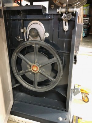

Mijn eerste schrik kwam bij het uitschakelen van de machine. Er kwam een brommend geluid en ik was bang dat ik iets fout had gedaan. Maar het was gewoon de rem die bij het uitschakelen het zaaglint laat stoppen. Dat geluid is even wennen, maar het is erg fijn (en veilig) dat het zaaglint zo snel stopt. Dat had mijn Inca niet en ik stond vaak even te wachten tot het lint stil stond voordat ik verder kon.

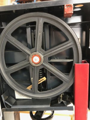

Het afstellen van het bovenste wiel om het zaaglint te tracken gaat zoals bij de meeste andere lintzagen, namelijk met een wiel aan de achterzijde van de zaag. Deze kun je met een tweede hendel borgen. De N3800 is heel vergevingsgezind, want je hoeft het zaaglint niet heel exact op de juiste plek te zetten. Het blijft op veel plekken op het wiel op zijn plek, zonder naar voren of achter te lopen. Well done, Hammer!

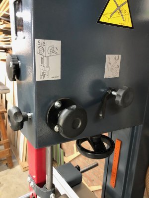

De achterkant van de machines met de bediening voor de tracking van het zaaglint en de knoppen voor de hoogteinstelling:

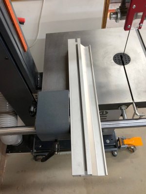

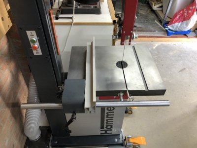

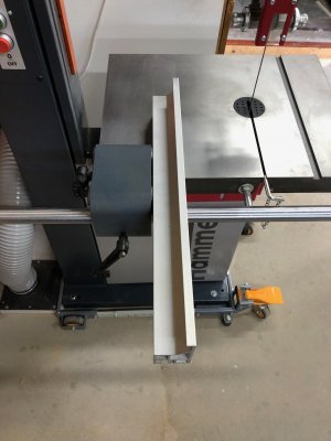

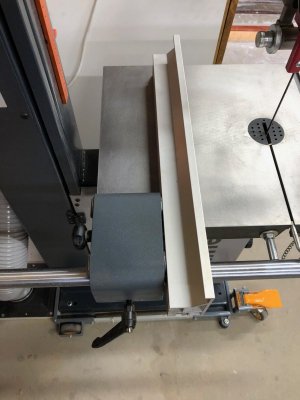

De langsgeleider bestaat uit een gietijzeren deel en een aluminium extrusie. Het gietijzeren deel gaat over een metalen staaf. Deze staaf is aan de zijkant van de tafel bevestigd en kan bijgesteld worden, zodat de langsgeleider evenwijdig loopt aan de tafel. De eerste keer instellen is wat gedoe, maar daarna hoef je dat niet meer te doen. De langgeleider heeft aan de onderzijde plastic nopjes, waardoor deze heel soepel over de tafel glijdt. Het aluminium deel kan aan beide zijdes van het gietijzeren deel gezet worden, zodat deze zowel rechts als links van het zaaglint geplaatst kan worden. De extrusie is relatief hoog, waardoor deze veel steun geeft bij het zagen van hoge delen. Deze kan ook op zijn kant worden gezet bij het zagen van plat materiaal. Natuurlijk kan de extrusie naar voren verschoven worden.
De langsgeleider is verder niet aan te passen, dus ook geen micro adjust. En dat is heel jammer. Zoals gezegd is de Hammer zeer vergevingsgezind bij de tracking. Maar het zaaglint staat iets naar binnen of buiten gedraaid als het lint niet helemaal in het midden zit. Dat is bij de meeste zaagsnedes geen probleem. Maar bij het herzagen of zagen van fineer is dat wel een probleem. Je moet dan met wat trial and error het lint bij blijven stellen totdat het goed is. Andere lintzagen, zoals de al genoemde Record Power Sabre, hebben de mogelijkheid om de langsgeleider bij te stellen. Dat is natuurlijk sneller en gemakkelijk dan het lint bij te stellen.

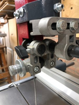

De hoogteinstelling van de bovenste geleiding gaat met een knop de achterzijde en een borgknop aan de zijkant. Over dit systeem ben ik niet zo tevreden. Het gaat niet heel soepel, omdat er metalen strip mee naar boven of beneden gaat. De functie van deze strip is mij niet zo duidelijk. Bij andere zagen is dat om te voorkomen dat het zaaglint jou kan raken als het eraf loopt en soms houdt het ook wat zaagstof tegen. Maar door het ontwerp van de Hammer heeft het beide functies niet echt. Het is echter zo ontworpen dat het metaal onder druk staat en langs een ander gebogen stuk metaal gaat. Hierdoor ontstaat veel weerstand. Ik zit eraan te denken om deze strip metaal gewoon te verwijderen.
Een groter probleem is dat de hoogteinstelling niet helemaal recht naar boven gaat. Dit heeft als gevolg dat je elke keer de geleiders voor het zaaglint moet bijstellen als je de zaaghoogte verandert. Dat is zo gedaan, maar het zou niet nodig moeten zijn. Dit is een probleem dat ik niet alleen heb, maar ook andere gebruikers van een Hammer N3800 of N4400 maken hier melding van.

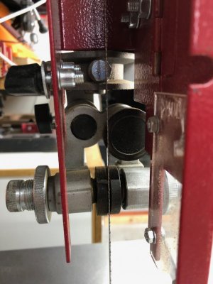

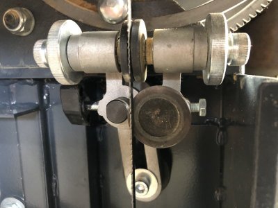

De geleiding van het lint is zoals bij zo veel machines. De bovenste geleiding bestaat uit een 3 “schijven”. Twee om de zijwaartse beweging op te vangen en een voor de beweging naar achteren. Deze zijn allemaal in te stellen zonder gereedschap en dat gaat snel en soepel. Voor de onderste geleider geldt hetzelfde. Echter heb je voor de achterste geleider een ring- of steeksleutel nodig. Waarschijnlijk is dit gedaan omdat je er anders slecht bij kunt door de beperkte ruimte. Maar een andere en betere oplossing had ik eigenlijk wel verwacht, want nu kom je er nog steeds niet goed bij en je moet gereedschap pakken om de geleider in te stellen.
De lintgeleiding doet zijn werk goed, maar het is een traditioneel systeem. Tegenwoordig zijn er genoeg machines die lagers gebruiken. De “schijven” van N3800 bevatten ook lagers, maar die staan niet met de draairichting tegen het lint. Het systeem met lagers is vergevingsgezinder en minder gevoelig voor slijtage.

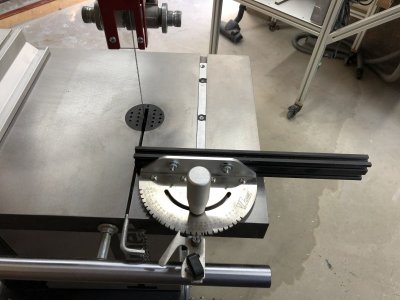

Nog een puntje van kritiek: het slot voor verstekgeleider heeft geen standaard maat. Hierdoor ben je “verplicht” op de relatief dure verstekgeleider van Hammer (€195) te kopen of zelf iets te maken. Ik heb het laatste gedaan door een goedkopere verstekgeleider aan te passen. Hammer heeft wel nog een goedkopere verstekgeleider, maar die komt slecht uit de reviews. Dit is een jammere designkeuze, want het beperkt de gebruiker onnodig.

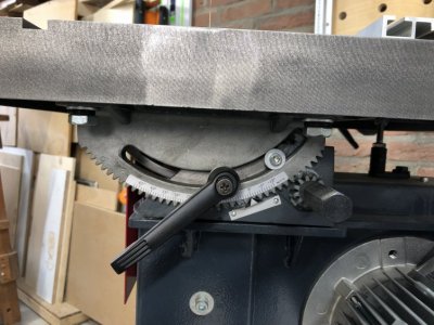

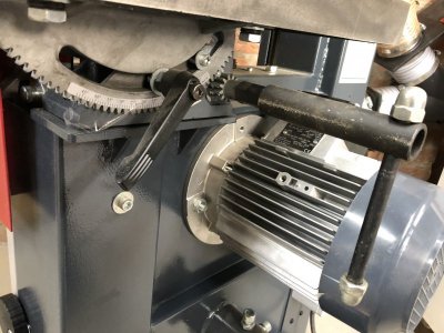

De hoek van de tafel kan ingesteld worden op -5° tot +45°. Dat bereik is in de praktijk voldoende. Het verstellen gaat met een hendel die los bij de machine zit. Je kunt deze op de machine laten zit een, maar valt er snel af als je de machine verplaatst. Waarschijnlijk is voor deze hendel gekozen zodat je genoeg kracht kunt zetten om de tafel te verzetten. Voor de grote Felder lintzagen is dat misschien nodig, maar bij de N3800 niet. Hierdoor was een vaste hendel of wiel handiger geweest, want nu zit je met een losse hendel en die ben je natuurlijk altijd kwijt. De tafel heeft een positief stop op 0 graden, waardoor je snel en precies terug kunt naar haaks zagen.
Zonder hendel:
Met hendel:

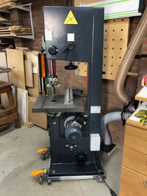

De afzuiging gebeurt door een enkele 120 mm aansluiting linksonder in de machine en deze is redelijk effectief. Echter snap ik de plaatsing niet. Veel andere machines hebben 2 aansluitingen of een (enkele) aansluiting dichter bij de onderste geleider. Daar zuig je het stof af voordat het verder in de machine komt. Nu is de afzuiging van de N3800 niet slecht, maar het had beter gekund indien de afzuiging op een ander plaats zat.
De N3800 wordt op een pallet geleverd en het enige dat gedaan moet worden is de tafel monteren en de langsgeleider afstellen. Daarna is de lintzaag klaar voor gebruik.

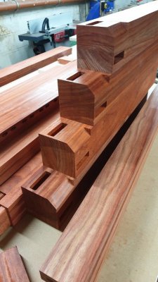

Het belangrijkste van een lintzaag is natuurlijk de zaagkwaliteit. Ik heb een aantal Tuff Saws zaaglinten besteld en door de combinatie van zaaglint en machine zijn de resultaten zeer goed. Je merkt dat de machine genoeg power heeft om te zagen en tegelijk zeer solide is gebouwd om alle krachten op te vangen. Je kunt het lint op gemakkelijk voldoende spanning zetten. 25 cm eiken herzagen gaat zonder problemen en ik merk niet dat de motor het moeilijk heeft of dat het toerental terugloopt. De geleiding doet goed zijn werk. Het is zonder problemen mogelijk om over die hoogte fineer te zagen van 1 mm of iets minder. Er kunnen zaaglinten op met een breedte van 6 mm tot 20 mm, waardoor je genoeg keuze hebt. Met het smalste lint kun je relatief kleine bochten maken, terwijl je met het breedste lint goed recht kunt (her)zagen. Ik heb nergens het idee dat ik tegen de grenzen van de machine loop. Natuurlijk komt dat wel omdat ik als hobbyist geen extreme eisen stel. Als professionele gebruiker die honderden meter 31 cm hardhout herzaagt kan dat anders zijn.
