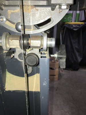

Vind het vreemd dat je bij de hoogte verstelling ook de zij- en achtergeleiding bij moet stellen
Heb hier bij de BS400 gelukkig geen last van:)

Bij de N4400 (en naar ik aanneem ook de N3800) doet het verschijnsel zich niet voor als je de keramische geleiding hebt (X-Life).

Het is niet afhankelijk van de gebruikte geleider, mijn N4400 heeft er ook een beetje last van.
komt volgens mij gewoon omdat hij niet heel netjes in elkaar gezet is waardoor de tandheugelstang waar de geleider aan zit iets scheef loopt ten opzichte van het zaaglint.

Ik ben bang dat John gelijk heeft en dat het niet samenhangt met het soort geleider.

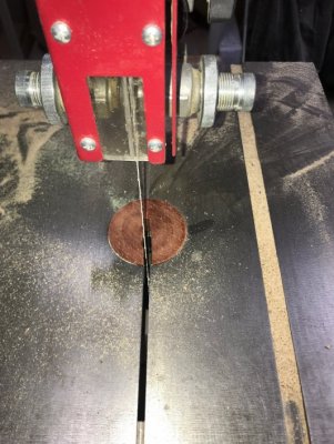

In de inlay zou ik toch wat gaten boren om het zaagsel beter af te voeren.
Ik geloof niet dat er door de gaatjes van de originele veel zaagsel valt. Daar zijn ze te klein voor. In principe zal ook al het zaagsel door de gleuf afgevoerd worden want het hout ligt immers vlak op de tafel (en dus ook de gaatjes). Maar ik zal eens experimenteren. Ik ga de inlay dan wel maken uit een stevig multiplex. Of zelf verschillende lagen lagen hout met de nerf dwars verlijmen.

95% van de tijd wordt je inlay afgedekt door het hout wat je zaagt.

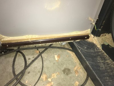

ik heb wel es een aangepaste stofafzuig gezien die direct bij de zaag onder het blad afzuigt.
dat werkte echt heel erg goed, praktisch geen stof in de behuizing.
