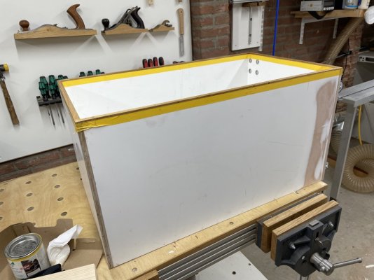

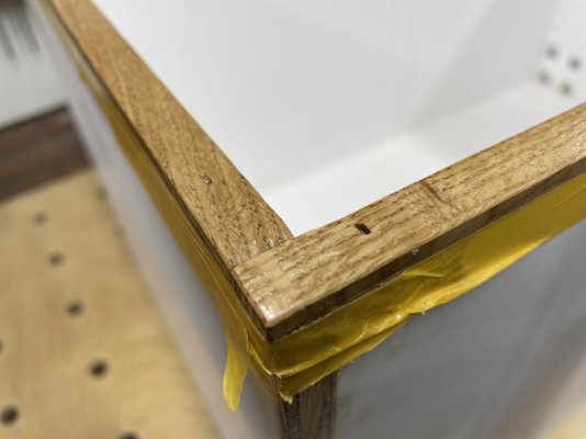

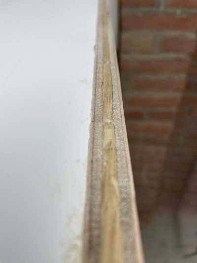

Weer een klein stukje verder. Alles is geschuurd en het eiken zit in de olie.
Er mist een laag in de multiplex en dat heb ik opgevuld met een strookje eiken.

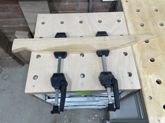

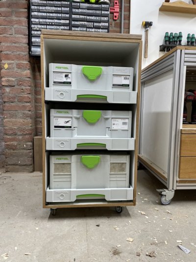

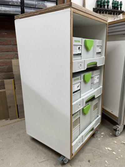

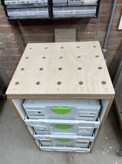

Het karretje voor de systainers is bijna af. Het moet alleen nog in de lak, maar daar is het nu wat te koud voor. Ik kwam met de hoogte van de systainer niet heel handig uit. Nu is er nog een ruimte boven de bovenste systainer. Dat is te weinig om een extra lade te plaatsen.
De bovenkant heb ik voorzien van een MFT top.

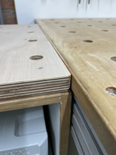

Het geheel is nu precies even hoog als mijn werkbank, zodat ik deze kan gebruiken om lange of grote stukken te ondersteunen.
Het MFT blad zit maar 6 mm hoger dan de bovenkant van het karretje. Hierdoor kan ik geen klemmen gebruiken die door de gaten gaan. Maar deze Walko klemmen werken wel (net als bench dogs).
Waarderingen: 3dmazter en twdi

Ziet er goed uit!
Je zou er boven de bovenste systainer nog wel een lage lade kunnen maken om de toebehoren van het MTF-blad in op te bergen?

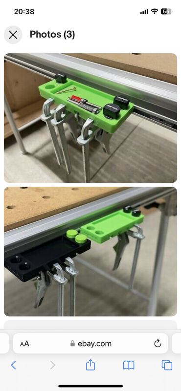

Dat is op zich een goed idee. De toebehoren zitten nu in mijn gereedschapswagen. Die staat op 1 meter afstand, dus heel veel win ik er niet mee. Misschien ga ik wel een houder voor wat MFT-klemmen en bench dogs maken. Bv zoiets:
11.142
4.161
Als je de laden wat dichter op elkaar zet, dan kan er toch nog een la boven met de laagste koffer?
