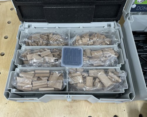

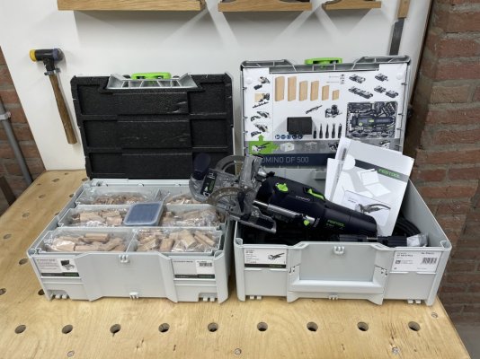

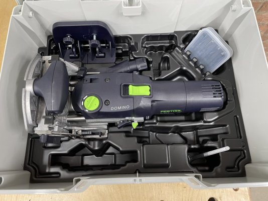

Daar ga ik zeker plezier van hebben! Ik had eerst gekeken voor een tweedehands Domino. Maar ik zag alleen oude machines, waar niet veel minder dan de nieuwprijs voor werd gevraagd. Dan is dit een betere keuze.

Geweldig apparaat. Het is verbazingwekkend hoe snel je ermee overweg leert gaan. En ook hoeveel toepassingen je er binnen de kortste keren voor weet te verzinnen. Check wel even of de diepte-instelling netjes terug veert. Dat deed die bij mij namelijk niet toen ik 'm kocht. Is overigens wel netjes opgelost door Festool toen ik het aangaf.
Er zijn vrij veel accessoires beschikbaar. Maar de meeste daarvan zijn compleet overbodig. De accessoire die ik zo'n beetje het meeste gebruik is de dwarsaanslag (QA-DF). De enige 2 niet-Festool extra's die ik voor mijn DF500 heb zijn de Bigfoot van TSO (die is breder dan de voet van Festool zelf die je ook in jouw systainer hebt en dat werkt echt fijner) en de Domino Joinery Table van Veritas. Die laatste is echt heel fijn als je veel met smallere stukken hout werkt of met afwijkende vormen. Overigens is dat ding een kopie van een idee van Ola_C, dus je kunt het ook zelf bouwen (was ik te lui voor). Zie

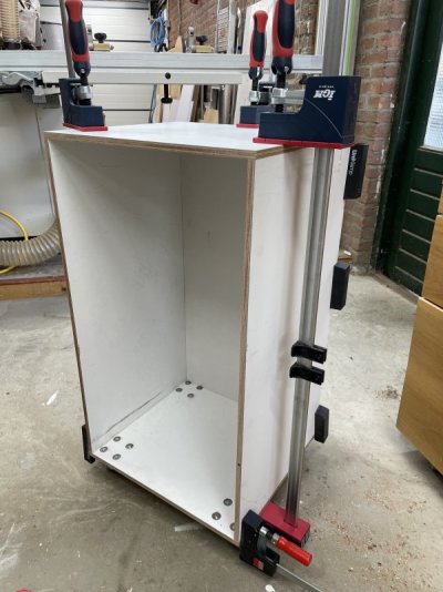

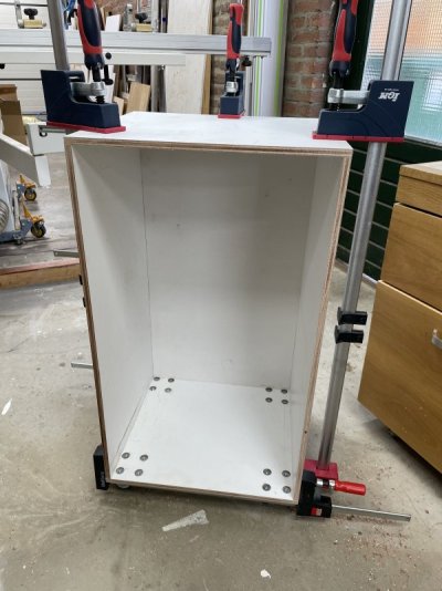

Een dergelijke machine moet natuurlijk goed opgeborgen worden. In het verleden heb ik al een karretje gemaakt voor systainers en nu ga ik er nog 1 maken.

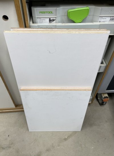

Je begint met het zagen van wat plaatmateriaal. Ik ben elke keer dat ik zaag weer zo blij met met SCM zaag!
En dan met behulp van wat klemmen, lijm, wielen en een tacker heb je een doos.

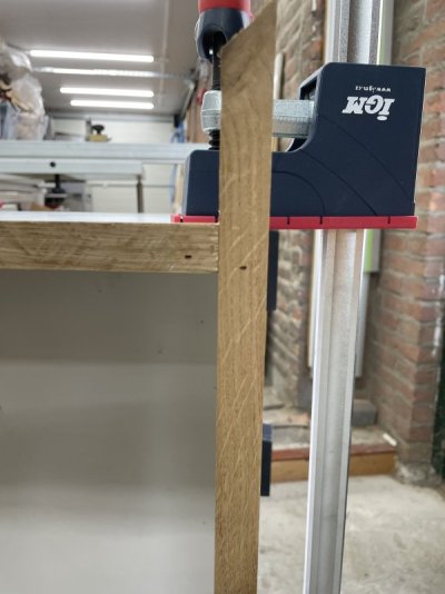

En daar moet natuurlijk nog een eiken randje op....
L.N.
11 jul 2014
2.241
1.123
Het is een karretje voor tools, waardoor er een maximum aan tijd is die ik eraan wil besteden. Verstek gaat mij dan iets te ver. Als het iets voor in huis was, dan zou het zeker in verstek komen....

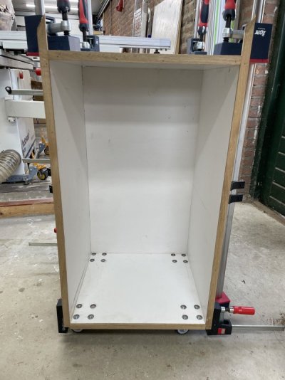

Ik ben ook niet zo van de pocketholes, voornamelijk omdat je heel goed moet nadenken waar je ze plaatst zodat je ze niet ziet en dat is hier heel lastig. Daarnaast zijn in dit geval brads en lijm meer dan voldoende.

Ik ontkwam er niet aan in mijn laatste b(r)ouwsel, daarnaast gaf het iets meer snelheid aan de bouw. Functionaliteit ging hier voorop.
Helaas zijn er in dat bouwsel dus wel drie plekken waar ze zichtbaar zijn, maar "DILLIGAF" :cool: :ROFLMAO:
