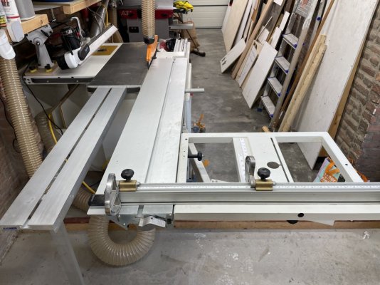

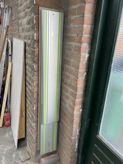

Mijn setup om langere delen te zagen

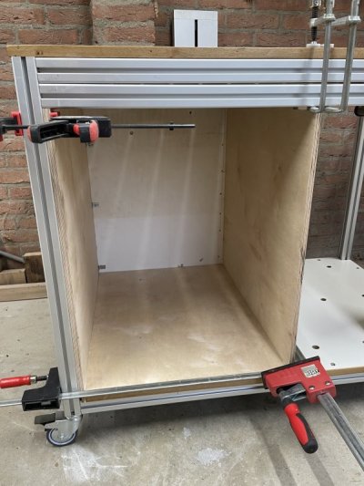

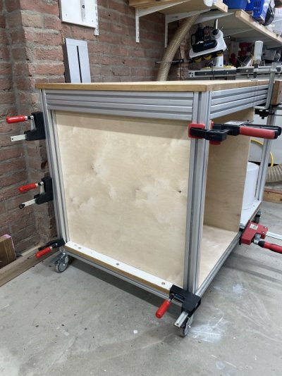

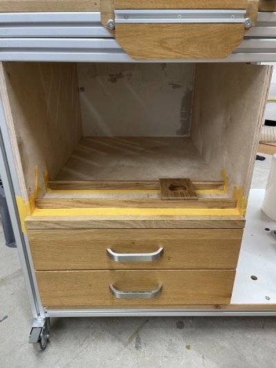

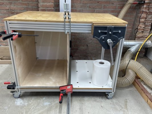

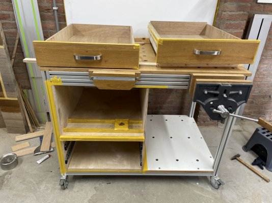

Onder het werkblad komt links een kastje met 2 lades en ruimte om mijn schroefmachines op te hangen. Het rechter stuk blijft vrij, zodat ik daar gereedschappen neer kan zetten die ik bij een klus nodig heb.
Ik wil de lades van mijn vorige werkbank hergebruiken, maar ik had bij mijn ontwerp te weinig rekening gehouden met de diepte van de lades, waardoor ik de achterwand wat heb moeten aanpassen. Daarom heb ik deze gedeeltelijk vastgezet met hoekstukjes. De achterwand is gemaakt van een reststuk en heeft daarom wat gaten die nog dichtgemaakt moeten worden.
De zijwand en onderkant worden aan het aluminium frame bevestigd om de werkbank meer rigide te maken.

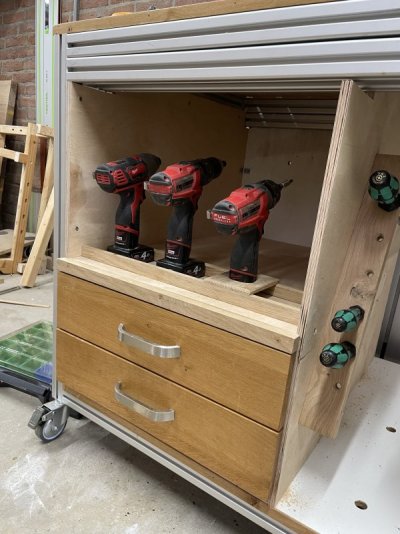

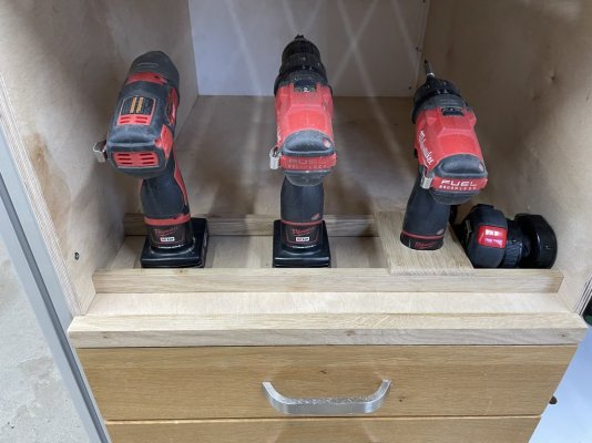

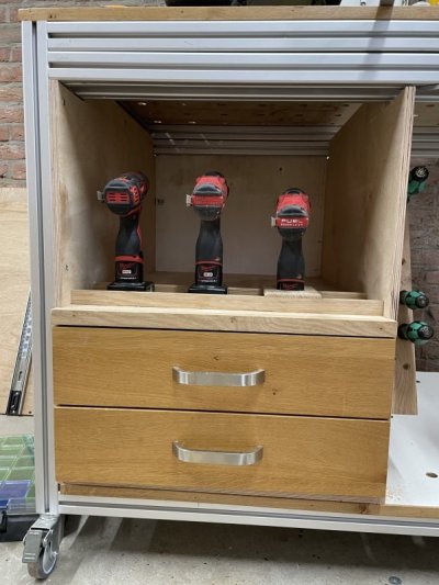

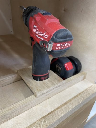

Vandaag en gisteren verder gewerkt aan de werkbank. De lades zitten er in en ik heb ook houders gemaakt voor mijn schroefmachines.
De twee schroefmachines met de grotere accu’s staan losjes tussen 2 balkjes. Ze staan los genoeg om ze er gemakkelijk in en uit te halen. Door de opstaande rand vallen ze niet om.
Voor de kleinere accu heb ik een passend gat gemaakt.

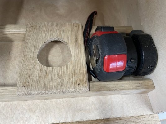

Ik ben een redelijk chaoot en leg het gereedschap dat ik gebruik overal en nergens neer. Door logische opbergplekken in de werkbank hoop ik dat ik het gereedschap op de juiste plek terug leg. Daarom zit er ook een houders voor schroevendraaiers in en een plek voor mijn meetlinten.

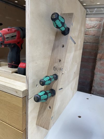

Dit is de houder voor de schroevendraaiers.

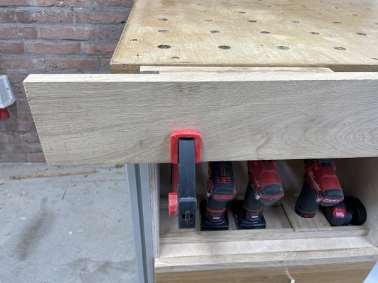

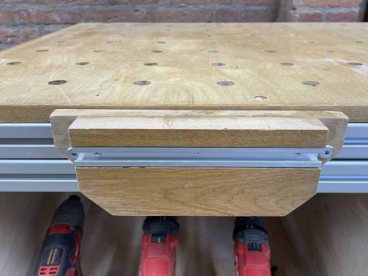

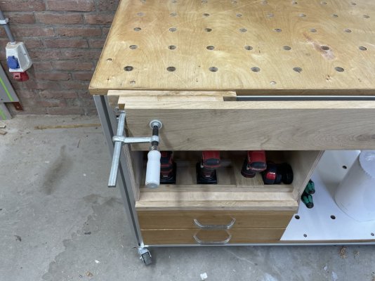

Ik heb ook een blokje toegevoegd waarmee ik planken kan klemmen. Deze kan ik naar links en rechts schuiven.
Klemmen kan met een Festool liniaalklem in de T-track.
Of met een snelspanklem aan de onderzijde. Dat is handig als de plank langer is dan de breedte van de werkbank.
Nu moet ik nog de multiplex schilderen en wat eiken in de hardwax zetten. Ik ga eerst nog een paar kleine dingetjes in de werkplaats veranderen en dan kan ik alles in 1 keer schilderen.

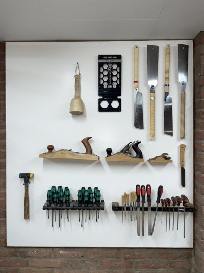

Vandaag een start gemaakt met een nieuw gereedschapsbord. Nou ja, eigenlijk gisteren al. Eerst 6 mm strips eiken gezaagd en die door de VVD gehaald. Het is wat slecht te zie n op de foto's, maar het is een gegronde plaat multiplex met een eiken randje.
En nog een nieuwe houder voor mijn linialen. De strips eiken waren dikker dan het MDF, dus de frees er langs halen. Deze setup is echt ideaal om "flush" te trimmen.
De eiken randjes komen in de hardwax en dan kan ik alles gaan schilderen.

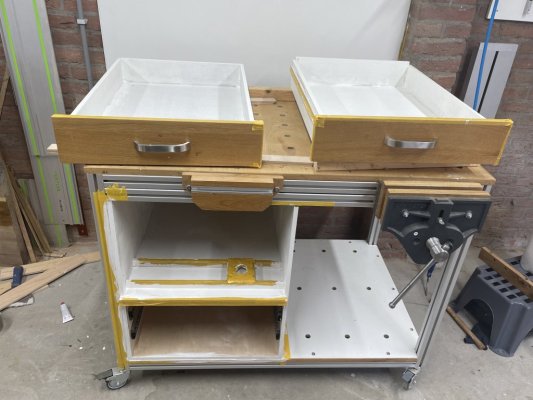

Alles afgeplakt en in de hardwax gezet.
Daarna de tape weggehaald en alles afgeplakt voor de verf.
En dan is het wit. Helaas mag het zeker nog 1 keer geschilderd worden. Misschien zelfs 2 keer.
De gereedschapswand en houder voor de liniaals zijn ook geschilderd.

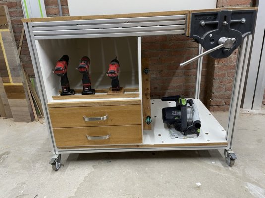

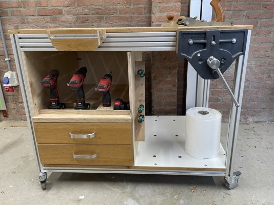

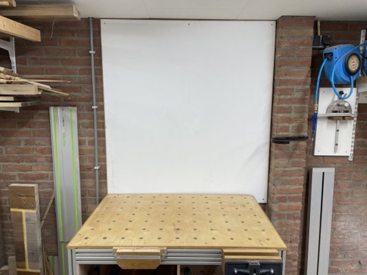

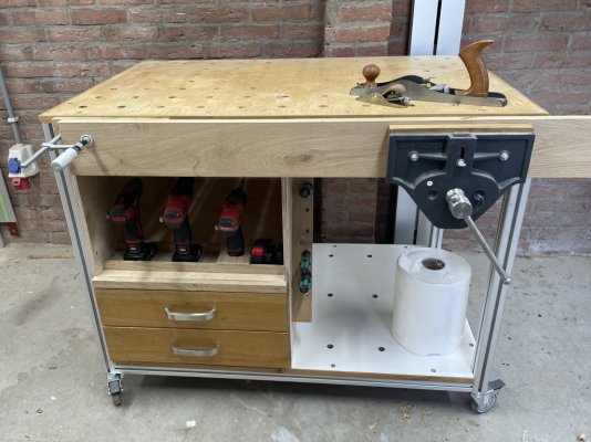

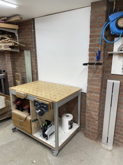

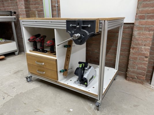

De tweede laag verf zit er ook al op en dat betekent dat de werkbank af is! De Osmo hardwax vond ik toch niet duurzaam genoeg, dus die heb ik er vanaf geschuurd en er een PU lak op gedaan. Die is nog nat, aldaar dat er een witte vlek op het blad zit.
Ik ben blij met het resultaat. De werkbank is heel stevig en stabiel, maar kan toch gemakkelijk verplaatst worden. Ook de features lijken mij zeer bruikbaar. 1 ding had ik achteraf anders willen doen. De bankschroef zit nu rechts, maar die had Ik liever links gehad. Ik zaag met mijn rechterhand, waardoor ik met mijn linkerhand nu niet goed het stuk kan vasthouden dat ik er af zaag. Een heel groot probleem is het niet, want ik kan met mijn linkerhand er wel bij. Of ik ga naast de werkbank staan (met mijn rug naar de gereedschapswand) en zaag van die kant.

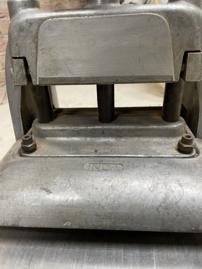

Even geen aanpassingen aan de werkplaats, maar ben bezig met het opknappen van deze gouden jongen.
En laten we eens raad-het-plaatje doen:
