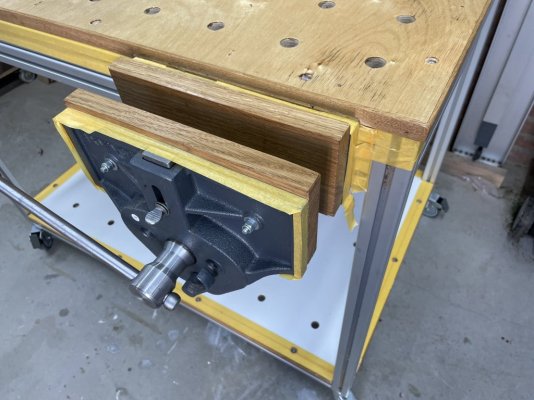

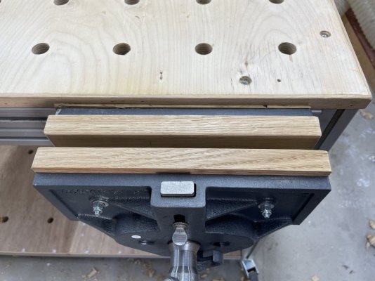

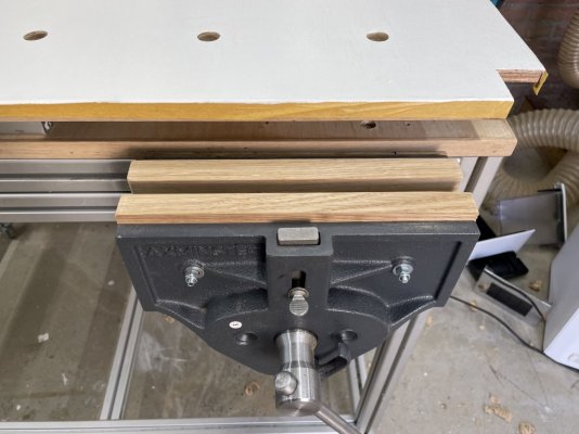

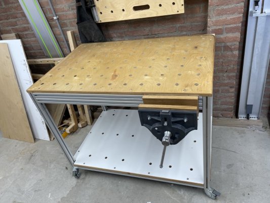

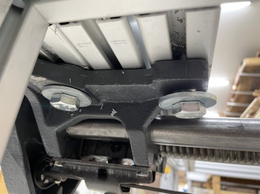

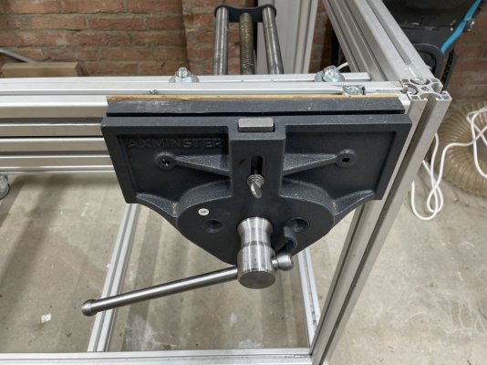

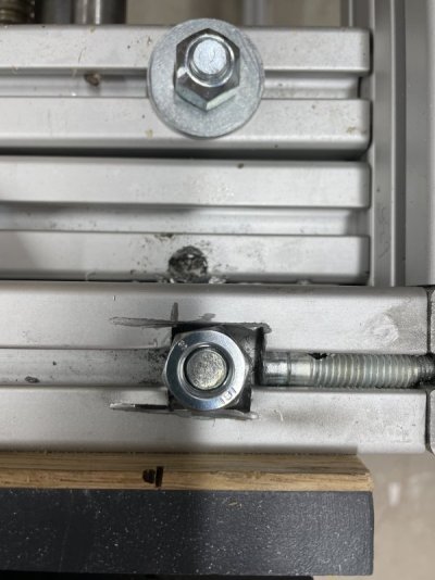

De meubelmakersbankschroef zit ondertussen vast aan het frame. Het was nog best een gedoe, want de gaten van de bankschroef kwamen niet echt overeen met de sleuven in het aluminium profielen. Ik heb er een "spacer" van 4 mm eiken tussen gezet, zodat tenminste 2 van de 4 bouten uitgelijnd was met het aluminium profiel.
1 moer heb ik moeten inslijpen in het profiel, zodat deze niet uit stak. Het is duidelijk dat ik geen metaalbewerker ben....
Alles zit goed vast met M12-bouten! 1 van de ringen raak een rib van de bankschroef, vandaar dat deze schuin staat.

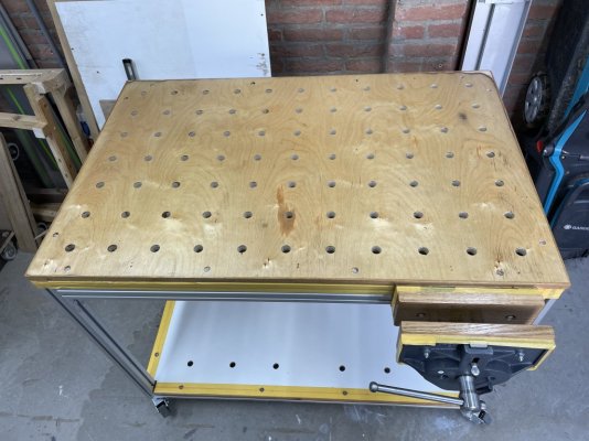

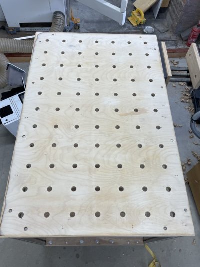

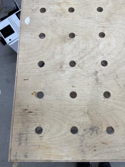

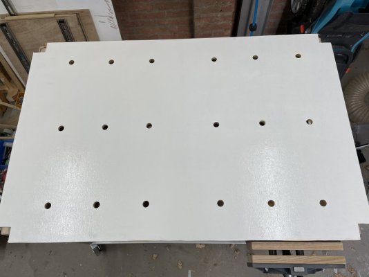

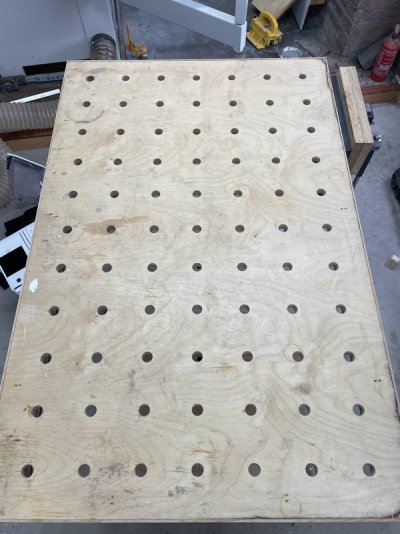

De werkbank bestaat gedeeltelijk uit nieuwe onderdelen en gedeeltelijk uit hergebruikte onderdelen van mijn vorige werkbank. Het werkblad is hergebruikt en ziet er zo uit:
Dat ziet er natuurlijk niet uit! Na wat schuren is het resultaat al een stuk beter:

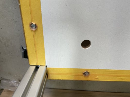

Het ziet er in het echt nog beter uit dan op de foto. Het bald is bevestigd met zelftappende metaalschroeven aan het aluminium frame.

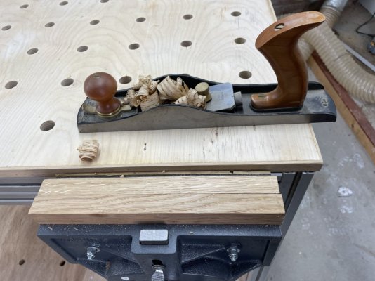

Het eiken van de bankschroef was te hoog en dat heb ik op de juiste hoogte geschaafd. Zagen was waarschijnlijk sneller, maar schaven is leuker. Niet is beter dan krullen maken!

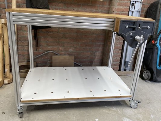

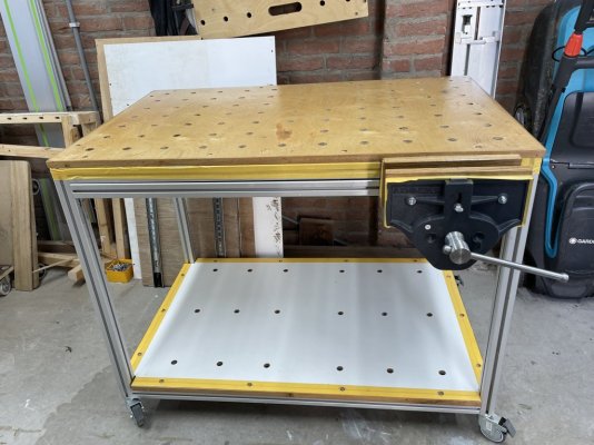

Nog een kleine update:

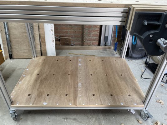

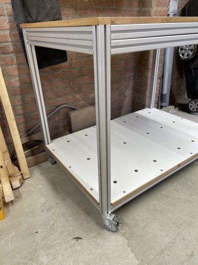

Onder in de werkbank komt een plaat, waarop nog een ladeblok komt. De plaat is hergebruikt van mijn vorige werkbank, vandaar de gevulde gaten. Het werkblad en deze plank heb ik voorzien van een randje van eiken.
Met wat (nog natte) verf ziet het er heel anders uit!
Wit en eiken gaat mooi bij elkaar!

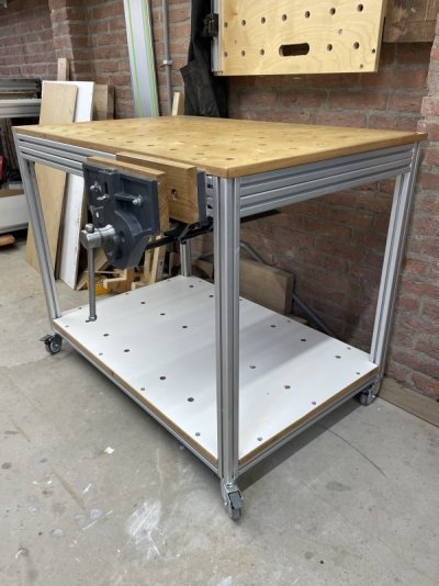

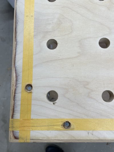

De onderplaat is gemonteerd op dezelfde wijze als het werkblad, namelijk met zelftappende schroeven.
Het werkblad heeft een tweede laag hardwax gekregen en het eiken randje van de onderplaat een eerste laag.

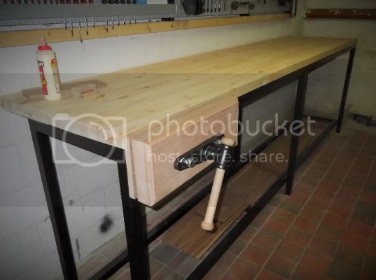

Dat went snel.. :) Ik heb zelf een werkbank met (weliswaar) stalen onderstel dat voor mij de perfecte hoogte heeft. Maak er nu al zes jaar zeer tevreden gebruik van, met een grenen werkblad erop. Was indertijd mijn eerste grote verlijming. (Helaas geen originele foto meer van, dus ik kan alleen een 'verwijderde' Photobucket foto laten zien)

Ja, het is zeker stabiel. De wielen hebben een dubbele rem, namelijk op het wiel en op de as. Hierdoor zit er wel wat beweging in, maar ik vind dat niet hinderlijk. Een stuk zagen gaat absoluut. Eventueel kun je er dit soort wielen onder zetten en dan is het nog steviger.
