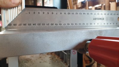

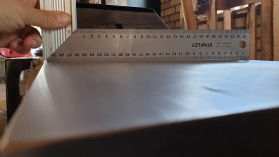

in welke richting je invoertafel niet recht is, weet ik niet
ik heb me in gedachten voorgesteld in welke zin ze niet recht zou kunnen zijn
staat ze hol, staat ze bol, helt ze af naar links of naar rechts, helt ze af naar voor of naar achter . . .
ik verwacht dat je in alle gevallen ongelijkmatig vlakschaaft
ga je met hetzelfde stuk hout er een paar keer overheen, dan is de fout cumulatief
sterkte in jouw strijd om te krijgen waar je het volste recht op hebt !

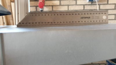

Twee foto's over de breedte van de invoertafel:
en eentje over de lengte:
Ik denk niet dat er een term bestaat die overeenkomt met dit patroon.
Of het moet 'Schots Heuvellandschap' zijn. Recht is het alleszins niet.
De uitvoertafel is ook niet vlékkeloos recht als we echt gaan mierenneuken, maar de afwijking is daar klein genoeg (en ver genoeg van de beitels vandaan) dat ík het verschil niet meer op het gevlakte hout kan bespeuren.
Alles ik alles bij elkaar optel kan ik maar twee mogelijke conclusies aandragen:
1) Metabo heeft haar productie (in ieder geval wat betreft hun VVD) uitbesteed aan prutsers
2) Metabo is nog steeds dat A-merk dat iedereen denkt dat het is, maar ik heb gewoon vreselijke pech en heb een maandagochtend (nog voor de eerste koffie is gezet) model gekocht
En gezien de hoeveelheid afwijkingen die deze machine vertoont neig ik naar #1. Als het er echt toe komt dat deze machine retour gaat overweeg ik serieus maar gewoon voor de HBM 200 of 300 te gaan. Dan is reclameren in ieder geval makkelijker.

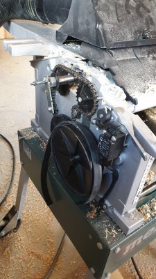

Ok, het verhaal krijg een iets andere wending. Ik heb zojuist de vandiktebank functie nog even geprobeerd te gebruiken, aangezien ik nog steeds met een tafeltje bezig ben en dat wil ik wel afmaken. Na enkele bewegingen met het vlakken van een balkje stopte de machine met doorvoeren. Twee boutjes later om de plastic kap te verwijderen en de oorzaak is duidelijk.
de aandrijfriem die de rollen moet aandrijven is gewoon rotweg gebroken. Deze machine is nog geen twee maanden oud. Ik heb de leverancier gemaild dat hij de machine terug mag en dat ik mijn geld retour wil. Hij regelt het maar. Ik wil geen Metabo meer.

Die kettingspanner is ook raar, ziet er erg geknutseld uit en lijkt aan de verkeerde kant van de ketting te zitten?
De kettingspanner is ook bij de oudere Elektra Beckums op die manier uitgevoerd, dat is dus altijd al zo geweest.
