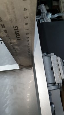

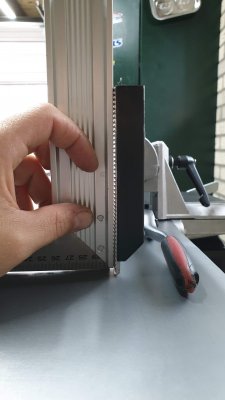

Dan de andere tafel erop monteren, niet dat apparaat vergeten waarmee je het mes afdekt en natuurlijk de stroomaansluiting, beiden totaal niet genoemd in de handleiding (dank @Hiertebreeddaartelang voor de tip van het filmpje). Natuurlijk moeten we dan ook dat rechte ding bovenop monteren waar je het hout tegenaan/langs schuift. Althans, recht...
Dit verwacht ik eerlijk gezegd niet voor een machine van bijna 900 euro :(. Bij een hoog/breed werkstuk zal het vast wel goed gaan, maar bij een laag en klein stuk die je tegen het aluminium drukt zul je hem snel in die bocht drukken waardoor je niet perfect vlak ten opzichte van de vlakbanktafel werkt.

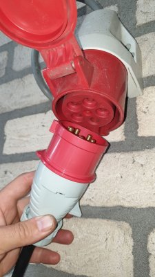

en zo leer ik weer dat er blijkbaar verschillende krachtstroomstekkers bestaan. Ik hoop dat ik dit gewoon met een verloopje kan/mag oplossen?

Nee, gewoon een 32 ampere stekker aan je machine zetten. Is zo gepiept en niet duur.
Ik heb even gezocht maar ik heb geen winkels in de buurt die het verkopen. Gelukkig had ik nog een bezoekje tegoed van de lokale elektricien, die een tijdje terug mijn kast verbouwd heeft. Ze waren de zegeltjes vergeten te herplaatsen. Dat komen ze morgen doen en dan zetten ze gelijk een nieuwe stekker aan de kabel voor mij :).
Probleem opgelost dus, waarschijnlijk.
Nu nog even contact met Metabo over die kromme geleider...
- edit -
Metabo los het netjes op. Ze sturen morgen GLS langs om het kromme onderdeel op te halen, en in de loop van volgende week sturen ze dan een nieuwe af. Helaas betekent dat wel weer meer wachttijd voor ik kan beginnen...
uit jouw foto kan ik niet uitmaken dat de stekkers niet op mekaar passen
wat loopt er mis ?
draait de machine in de verkeerde richting ? dan dien je enkel 2 fasedraden om te wisselen
het aluminium is na het gieten krom getrokken
je kan er een houten geleider op monteren
maar je vraag om een rechte alugeleider te krijgen is terecht

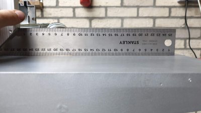

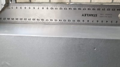

Ik vraag nogmaals even om een second opinion van jullie. Ik heb geen voor-ervaring en ga puur af op informatie van anderen, maar als ik een blokhaak langs de invoertafel leg zie ik ook wat ongelijkheden. Heb er een lamp achter gelegd voor meer duidelijkheid.
De uitvoertafel is voorzover ik kan beoordelen perfect vlak. Ik vermoedde eerst nog dat mijn blokhaak wellicht nog een afwijking zou kunnen hebben, maar dan zou ik consistente afwijkingen op beide tafels moeten zien, en bij de uitvoertafel is er dus geen issue, alleen de invoer. Ik heb uiteraard conform de handleiding de machine niet verplaatst getild of wat dan ook door de aanvoertafel te beroeren, deze is uit de verpakking voorzichtig op de machine gezet en daarmee was het klaar.
Ben ik nu een mierenneuker? Ik dacht dat één van de voordelen van de Metabo was dat hij vlakke tafels zou hebben. Valt dit binnen de marge? Misschien merk ik er niks van op mijn werkstukken?
3dmazter
10 aug 2014
1.895
434
41
Enkhuizen
Ik denk niet dat je daar iets van gaat merken.
Tenzei je stukjes hout van 4cm lang gaat vlakken dat die in die 'kuilen' vallen.
Dit moet geen probleem vormen.

Dat lijkt me een enorme uitdaging (en best gevaarlijk :))
Belangrijkst is dat de uitvoertafel recht is maar belangrijker nog, dat je een vlakke plank hebt (ook al zouden de tafels niet vlak zijn). Heb je er al een plankje overheen gehaald?
