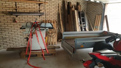

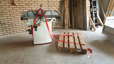

Omdat ik twijfelde of ik met mijn knakenboortjes wel door die ligger heen kon komen.
Alhoewel het met de 40x40 balk vrij vlot/makkelijk ging. Speelt ook mee dat ik de machine zo dicht mogelijk bij de uiteindelijke standplaats wil lossen met inbegrip van waar ik wel en niet kan komen met de aanhanger.

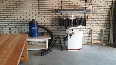

Nog even de draaistroomrichting aanpassen en de afzuiging passend maken (het plastic mondstuk aan de slang is te klein qua diamater, even kijken of ik die uitvijl of dat ik gewoon de slang direct op de afzuiging maak).

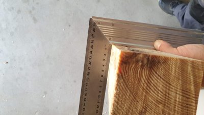

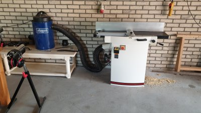

de stekker miste een draadje (nee letterlijk, de blauwe fase zat los!!) en ik moest de bedrading even aanpassen op 'mijn' volgorde voor de machine de juiste kant op draaide (getest met de rollen uitgeschakeld). Stofafzuiging paste niet maar na verwijdering van het plastic eindstuk kon ik de slang rechtstreeks op de afzuigmond van de machine bevestigen --> problem solved.
De enige 'maar' is dat ook deze geleider niet geheel vlak (meer) is. Klein puntje, schijnbaar is het produceren van een vlak alu extrusieprofiel een kunst die weinig mensen beheersen. Ik ga me nog even beraden hoe ik dat ga perfectioneren, maar het resultaat is gelukkig vrij vlak.

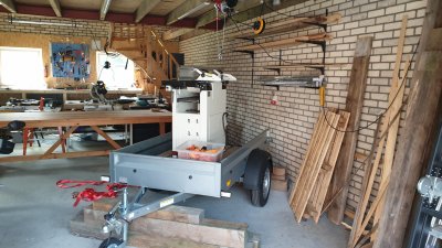

Ja, bij MIBO Machines. Opererend vanuit een metalen pakhuisje aan de Slachthuiskade 8 in Almelo.
Typische verkoper. Rijd een glimmende X5, bediende de heftruck op zijn slippertjes. Gladde praatjes en heel veel ervan ;). Hij was vriendelijk maar naar mijn beleving vooral omdat ik 1600 euro op zak had. Ik heb niet geturfd hoe vaak hij 'ja, gewoon een mooi machientje' heeft gezegd in 15 minuten tijd. Geen verstand van zaken (vertelde dat hij thuis alles láát doen ipv zelf aan de klus te gaan, wat hij ironisch vond omdat hij zelf zware machines verhandelt) en als hij al garantie geeft is het op de motor die hij dan voor je laat reviseren indien hij 'binnen afzienbare tijd kapot loopt'. Nou ben ik een moeilijke want ik heb mijn vragen klaar en bij vaagheid stel ik er méér. Dat bleek dan 'enkele weken na aanschaf' te zijn. Goed, geen garantie dus :). Hij voegde daar aan toe "ja ik kan ook een half jaar garantie geven en het dan niet nakomen". Dus...
Met andere woorden, als de prijs ernaar is en je hebt er zelf verstand van kun je er zaken doen. Daarmee wil ik niet zeggen dat ik verstand van zaken heb, ik ben vooral afgegaan op recent opgedane kennis en ervaringen van anderen - ook wat betreft wat een 'goede prijs' zou zijn voor de machine. 1600 is een enorm bedrag maar redelijk voor de machine in deze (zeer goede) staat, en aangezien de machine netjes loopt zonder bijgeluiden, geen roest, geen schades en alle hendeltjes en knoppen naar behoren (en soepel) opereren denk ik - prima. Niet te lang blijven hangen, aftikken en wegwezen. Hij heeft geduldig geholpen met opladen en vastsnoeren.
