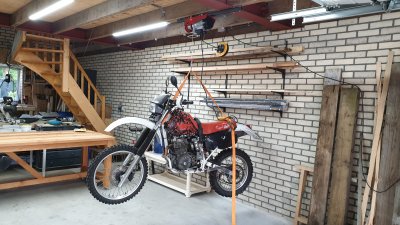

Morgen is de dag, dus ik moest vandaag even gauw een hijsoplossing regelen om het ding van de kar te halen.
Het is een 200/400 kilo elektrische kraan geworden die met een 40x40mm stalen ligger en 4 draadbouten (kopmaat 12) aan een van de balken is gemonteerd, paar afstandsringen ertussen zodat de kraan nog over de ligger heen en weer kan schuiven.
Het 'testgewicht' is inclusief slot en benzine ongeveer 145 kilo. Ik heb wel een zwaardere motor om te testen, maar die wilde ik niet riskeren indien de bouten niet voldoende bleken. Zonder pallet is de machine ongeveer 175 kilo, dus dit móet voldoende zijn.
Dit is overigens een tijdelijke oplossing, ik ga de takel uiteindelijk aan een volledige ligger monteren die op zijn beurt aan twee rails komt te hangen. Op die manier kan ik de takel straks over de gehele oppervlakte tussen de twee rode plafondliggers bewegen zodat hij ook meubels en andere machines door dat gedeelde van de werkplaats kan verplaatsen.

Straks bij het vastmaken van de machine op de kar en met het optillen van de machine vanaf de kar, liever geen banden over of onder de uiteinden van de aan- en/of uitvoertafel. Ook niet tillen aan de uiteinden van de aan- of uitvoertafel.

Nou, dat is nog wel even een dingetje inderdaad. Ik moet met spanbanden de hele bende aan de haak maken op zo'n manier dat ik alleen de basis/onderzijde van de machine belast. Ik bedenk me net dat ik dan nog wel wat stevigere banden nodig heb, maar die heeft mijn buurman wel te leen denk ik.

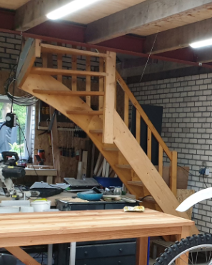

eindelijk heb ik een volledig beeld van die kwartdraaitrap ;-)
ik had me altijd afgevraagd waarom die tegen de muur plakte
hij staat er dus maar gewoon te staan
Bekijk bijlage 90246
Wel, het plafond/de zoldervloer reikt maar tot 2/3 van de garage. De vorige bewoners waren nogal van het recyclen (en dan niet op de constructief verantwoorde manier, helaas) en ik heb behoorlijk wat 'erfenisjes' recht moeten trekken tot nu toe. De trap is zo neergezet dat je je lijf tussen de muur en de trap moet wurmen om naar boven te kunnen, en omdat hij ook niet hoog genoeg is staat er nog een haastig gelast metalen platform onder.
Die trap ga ik dan ook zeker vervangen - een vriend die daar verstand van heeft gaat mij leren een nieuwe trap te bouwen rechts achterin de hoek. Zelfde idee (kwart draai) maar dan volledig vanaf de vloer naar de zolder, die ik dan ook door ga trekken tot de achtermuur. De nieuwe trap gaat dus langs de rechtermuur omhoog en draait dan om langs de achtermuur de zolder te bereiken. Tevens word die een stuk breder om het tillen van grotere spullen veiliger/makkelijker te maken.
Ik heb ook even tweemaal om een 'second opinion' (technisch een second en een third, dan :)) gevraagd over mijn montage aan twee verschillende personen. Ik heb niet voorgeboord, en de draadbouten zijn (exclusief draad) 5mm dik. Schijnbaar heb je dan minimaal 150kg nodig om die bout recht uit het hout te trekken. Volgens die berekening kan ik hier dus 600kg op plaatsen, en ik zal tot 200 gaan (180 voor de machine en 20kg voor de kraan zelf, inclusief diens metalen ligger).
