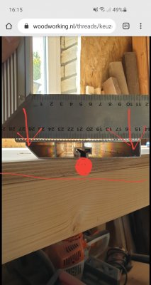

De ze lijkt inderdaad krommer. Ook maar weer terugsturen dan? Net zo lang tot ie recht is of misschien vragen bij Metabo of ze eerst een vlakke kunnen zoeken en die vervolgens opsturen.
Zal straks eens kijken of het bij mij ook zo hol loopt......
Ik denk dat ik gewoon zelf een profiel ga maken, er is voldoende alu profiel te koop van bedrijven waar geen idioten werken.

Akkoord maar de oplossing die Metabo nu levert is geen oplossing dus laat ze maar werken.
Klopt, maar ik heb tot nu toe contact gehad met Metabo Nederland - de machine is geleverd door een dealer in Oostenrijk. Ze helpen me maar tot een bepaald punt en nu sturen ze me gewoon lekker terug naar originele dealer. Vind ik moreel niet correct, maar praktisch kan ik er niks tegenin brengen.
Ik ga dus zeker contact opnemen, maar ik heb er geen grote verwachtingen bij, dus sorteer ik voor op een eigen oplossing.

als je nou eens een stuk rondstaf of houten stok precies onder die T sleuf plaatst en dan de bijde uiteinden naar beneden drukt met lijmklemmen zou je hem dan recht kunnen maken?

Verwacht van niet. Het is een asymmetrisch extrusieprofiel wat waarschijnlijk anders vervormd dan je hoopt. Datgezegd kun je het dal misschien wel verkleinen.
Wat dacht je van platleggen epoxy eroverheen gieten of vlak frezen/schuren (vandikte bank????)
(Denk dat je inderdaad beter een profieltje kunt bestellen en dat gebruiken....)

Die van mij lijkt vlak te zijn. Wat wel opvalt bij het vlakken van grote zwaardere stukken dat het profiel over de lengte ook wat wijkt.

Het is flauw maar de wet zegt dat de verkoper garantie moet verlenen. Voldoet een product niet aan je verwachtingen (internet verkoop) dan moet ie gewoon retour. Ja als je hem in het buitenland besteld dan moet je daar dan ook de nadelen van bij nemen en niet alleen het voordeel. Toch zou het uit service oogpunt best door metabo nederland opgelost kunnen worden. Die aanslag is waardeloos. De weg van de minste weerstand is een nieuwe spie en een borgring halen. Dat is een waarde van een euro. Bedenk dat problemen bij alle merken voorkomen. Meestal krijgt een goede dealer die wel opgelost.

Akkoord en omdat Metabo Nederland al een nieuwe heeft gestuurd hebben ze nu dus ook de rol voor de nazorg ge-orven lijkt mij. En ja.... wat is duur..... Ik vind 800,- eerlijkgezegd ook een hoop geld maar buiten dat, moet de machine deugdelijk zijn en kunnen doen waar ie voor gemaakt is.
Een kromme aanslag voldoet daar niet aan.

Er zijn nieuwe ontwikkelingen in de afwikkelingen met de Metabo vlakbank.
enkele emails naar de verkoper (in Oostenrijk) sorteerden geen effect. Toen ik echter gisteren een paypal dispuut aanmaakte om dan maar gewoon rotweg een deel van het aankoopbedrag terug te eisen, kwamen ze vandaag gelijk in de lucht. Blijkbaar waren mijn emails in de spambox terecht gekomen...
De verkoper bood eerst aan om:
1) nieuwe onderdelen te sturen, of
2) de machine op te halen en te crediteren
Optie één, heb ik uitgelegd aan hen, heeft weinig zin. Ik heb al genoeg kromme Metabo onderdelen in mijn werkplaats ondertussen. Optie twee zou mij 120 euro kosten aan bijdrage verzendkosten die ik niet fair vind (het is mijn schuld niet dat het ding niet goed is).
toen heeft hij contact met Metabo opgenomen en... warempel: Metabo heeft het onderdeel erkend als hebbende een ontwerpfout. Ze gaan deze fout herstellen, maar ze kunnen nog geen tijdbestek opgeven. De verkoper biedt aan om óf hierop te wachten óf die eerder genoemde 120 euro aan mij te storten om met dat geld zelf een vervangende geleider te bouwen. Kán, maar dan heb ik definitief geen garantie meer (in ieder geval niet meer op dat onderdeel). Ik heb dus laten weten dat ik het eventjes wil aanzien om te kijken waar Metabo mee komt en op welke termijn. Ik heb ook de onderdeelnummers van de spie genoemd die er een paar keer uit is gevallen (maar sindsdien blijft zitten, wellicht dat ik er nog een keer wat locktite tussen druk) en de invoertafel die niet recht is. Dat laatste is een minder grote issue (zolang de uitvoertafel maar recht is, schijnbaar) maar nog steeds een schande voor een A-merk in deze prijsklasse, vind ik. Kijken of ze daar nog wat mee doen.
in welke richting je invoertafel niet recht is, weet ik niet
ik heb me in gedachten voorgesteld in welke zin ze niet recht zou kunnen zijn
staat ze hol, staat ze bol, helt ze af naar links of naar rechts, helt ze af naar voor of naar achter . . .
ik verwacht dat je in alle gevallen ongelijkmatig vlakschaaft
ga je met hetzelfde stuk hout er een paar keer overheen, dan is de fout cumulatief
sterkte in jouw strijd om te krijgen waar je het volste recht op hebt !
