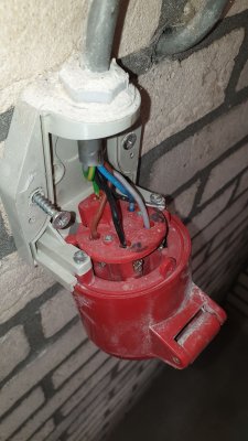

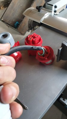

Even opletten met het aansluiten denk ik...
mijn wandaansluiting (32a doos) heeft een andere aansluitvolgorde (qua kleuren) dan de kabel vanaf de machine. Ik moet er een nieuwe stekker op maken, en bekijk daarom eerst even de draadvolgorde. Moet ik de volgorde van de kabel hanteren (en dus 1 op 1 de nieuwe stekker monteren) of de volgorde aanpassen naar de wandaansluiting?

Het enige dat de volgorde van de 3 fase-draden regelt is de richting waarin een eventuele motor draait.
Volgens mij is de nette manier bij krachtstroom een draaiveldmeter te gebruiken.
Praktisch sluiten amateurs als jij en ik ieder apparaat aan, kijken of het de juiste kant opdraait, en wisselen zonodig 2 draden om (in stekker als alleen dit apparaat de verkeerde kant opdraait, in stopcontact als alle apparaten de verkeerde kant uitdraaien).

Het belangrijkste is dat de aarde(geel/groen) en de 0(blauw) op dezelfde plek zitten. De overige 3 zijn de fase draden. De locatie daarvan maakt niet uit. Als de machine de verkeerde kant op draait wissel je 2 willekeurige fase draden van plek. Dan draait hij de andere kant op.

ik heb in totaal 4 x 32a
wat mijn collega's berichten is correct: geel-groen + blauw moeten op mekaar aansluiten
voor de rest zie je bij het starten van de machine of je 2 van de stroomdraden moet omwisselen
als je 4 stopkontakten 32a op de muren hebt, dan zouden die allemaal op dezelfde manier aangesloten moeten zijn
het wisselen van de draden doe je dan best op de stekker van de machines

Succes :). Dankzij jullie tips durfde ik het aan om het zelf aan te pakken.
Ik heb (uiteraard met de stroom eraf) eerst de bedrading in de wanddoos bekeken. Ik heb er twee open gehad en die waren onderling identiek bedraad. Vervolgens heb ik de bedrading in de stekker daarop aangepast - maar toen draaide de machine inderdaad achteruit.
De bedrading weer gecorrigeerd naar hoe de kabel origineel geleverd werd en nu draait 'ie zoals het hoort :).

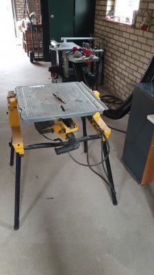

Zojuist opgepikt. Niet nieuw (zoals te zien is) maar voor een nette prijs goed gebruikt. Inclusief de stofkap, aanslag met gradenverstelling en zoals het hoort werkt 'ie prima :). En deze is 'gewoon' 230v dus geen gehannes met stekkers :p.

Spouwmes zit er denk ik wel op, je moet even die zwarte knop net boven het handvat op de onderste foto losdraaien daar zit tie aan vast en kun je hem opklappen, het spouwmes wordt opzij gezet als je hem als afkortzaag gebruikt.
Je moet alleen de zaag even recht zetten en dan dat knopje met de kogel naar je toetrekken om hem te borgen, dan staat de zaag recht voor de lange extra gleuf waar dan je spouwmes naar boven kan. het ligt nu naast je zaagblad.
Ooit door ELU bedacht deze zaagmachine.

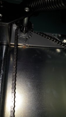

u kijkt hier naar de hoogteverstelling van de vandiktebank-tafel. En die werkt niet meer. De twee zwarte tandwielen worden aangedreven door de verstelhendel aan de buitenzijde, en drijven die schroef-as aan (aan één zijde van de tafel). Via het zilveren tandwiel en de ketting draaien de overige 3 assen mee. Maar nu dus niet meer, want in dat zilveren tandwiel hoort een spie te zitten die hem aan de as verbind, en die zit er niet meer in. De borgringen aan de as waarmee je de invoertafel verstelt (voor het vlakken) vallen er ook al steeds uit en vind ik dan los op de tafel eronder.

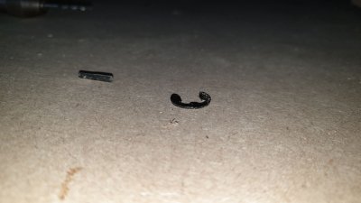

De boosdoeners zijn in ieder geval terecht.... dankzij een grijze vloer nog kunnen vinden.

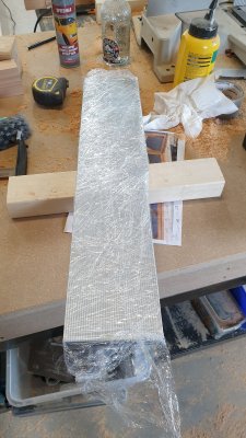

Nu is de hamvraag: Als ik het asje terug wil plaatsen (in afwachting van een oplossing vanuit Metabo) moet ik de tafel eerst weer goed vlak richten. Als ik mijn lineaal zowel links, rechts en midden, plus kruislings over de tafel leg om de 'vlakheid' te controleren, zit ik dan juist? Ik kan die spie maar op één plek in de as drukken, dus ik moet een hele omwenteling van de hendel maken voor hij weer voor het gat ligt (wat vreemd is, hij zou dan toch op zijn minst op twee plekken erin moeten kunnen, en dus een halve omwentelijk speling bieden). Nog blij dat het niet de ketting is, dan was stellen bijna onmogelijk geworden...

Dat ringetje hoort dat er ook op of komt die van de hoogteverstelling van de vlakbank?
Zolang het spanbusje er in kan zit je goed denk ik, maar ik weet niet precies hoe de verstelling is geregeld. Ik denk dat 1 ketting alle hoogteverstellingen tegelijk regelt en dus om die reden de tafel nog vlak is ten opzichte van de oplegpunten of precies andersom. (Dan eerst naar “nul” draaien misschien?)

Nee dat ringetje komt van een andere plek (en een ander onderdeel van de machine). Toont in ieder geval hoe goed alles in elkaar zit.
De diktetafel helemaal op of neerzetten om het vlak te krijgen zou geen slecht idee zijn, ware het probleem nou juist dat de verstelling niet meer werkt ;). Dus ik heb het in situ moeten doen. Ik heb met de waterpas gecontroleerd (zoals beschreven) en daarna ook nog met een balkje dat ik twee dagen terug perfect gevlakt en recht gemaakt heb als dubbelcheck. For all thoughts and purposes lijkt de tafel weer vlak (afwijkingen minder dan een halve millimeter kan ik met het blote oog waarschijnlijk toch niet zien) en de verstelling, nadat ik het pinnetje er weer in gemept heb met een klein ijzeren staafje en een heel klein hamertje, werkt weer. Ik kan in ieder geval verder tot ik weer contact heb met Metabo.

Ik ken deze machine niet, maar als het tandwieltje 16 tandjes heeft, dan heb je 16 standen om te verstellen. Gewoon de ketting ontspannen en het tandwieltje wat verdraaien.

Normaal zou je dat wel kunnen stellen, maar beide tandwielen zitten nog gemonteerd aan hun respectievelijke 'doel'. Het enige wat de spie doet is deze onderling ook nog verbinden. Dat betekent dat het spiegat in de as de enige variabele is nu. Ik heb de spie opnieuw gemonteerd en voor nu werkt het weer.

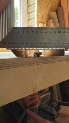

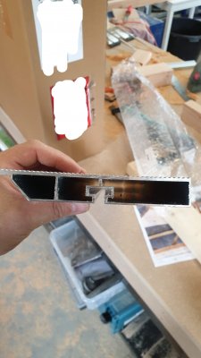

Vandaag kreeg ik een pakketje van Metabo!
Met daarin de vervangende aanslag, mij opgestuurd nadat ik foto's had gemaild naar Metabo van een aanslag die nieuw uit de doos krom / gebogen geleverd werd. Dus hierbij de 'unboxing'...
... had ik al gezegd dat ik nóóit meer Metabo koop?
De tweede aanslag is zo mogelijk nog krommer dan de eerste...

Tja, dunwandige aluminium Extrusie. Je zou voor de gein eens moeten zien hoe krom ze uit de machine komen.
Als ik dit profiel zie snap ik wel dat deze zo hol staat, door de wand dikte verschillen.
