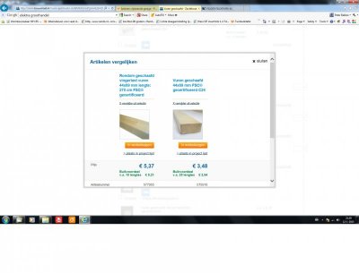

44x69 vs 50x75 is duidelijk (beetje onzin die aanduiding, zelfde pikkerij als wanneer je een Harddisk koopt, staat er bijv. 320 GB dan is het 320.000 mb, maar 1 mb is 1024, dus als je het goed uitrekent is het een stuk minder
Bouwmaat is zeker een optie, even kijken wat die rekenen
Uitzoeken lukt ook wel
SLS/CLS ??? leg uit
PBT weet jij nog wat je betaald hebt ? 3,67 voor 270 cm is volgens mij echt spotgoedkoop ? voor 4 euro hoef ik niet te gaan rijden, maar richting de 5 euro wordt het al interessanter, moet namelijk ook nog een berg hout hebben voor de werkbank (zelfde maat 44x69)
Simonklein: 1 euro per meter voor een 2x3 zou neerkomen op ca € 2,70 per balk, die prijs ben ik nog nergens tegen gekomen, maar als je een adresje hebt ben ik wel nieuwsgierig, voor die prijs kan ik best een stukkie rijden ;-)

PBT bedankt, maar als voor 270cm 3,48 de prijs excl. is dan is het ongeveer 55 cent per balk duurder
Ik denk er rond de 80 nodig te hebben (werkbank meegenomen) exacte aantal moet ik nog even uitrekenen
Ik heb ook nog panlatten nodig
Afhankelijk wat die daar kosten is het interessant of niet...
voor 4 tientjes ga ik niet rijden, maar als de panlatten ook veel schelen wordt het wel interessanter
