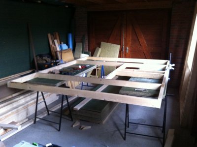

Zo.... vanavond de boel eens uitgetekend op een stuk papier, dat telt toch wat makkelijker van wat ik nou eigenlijk nodig heb
Oei, dat gaat best hard, logisch natuurlijk want ik had niet op het plafond gerekend (= extra isolatie material en extra hout)
Om een fatsoenlijk uit te komen met het budget (er komen altijd nog onverwachte dingen tevoorschijn dus hou ik liever wat ruimte) zou ik wat moeten snijden in de uitgaves
Een grote post is de Underlayment platen, tevens is hier ook wel op te besparen door OSB te kiezen
Nu kan ik 2 dingen doen, het plafond met 9mm underlayment (bespaart wel wat)
18mm OSB op het plafond, is goedkoper en het isoleert extra (ook hout heeft een isolatie waarde natuurlijk)
Zou er wat op tegen zijn OSB op het plafond te schroeven ?

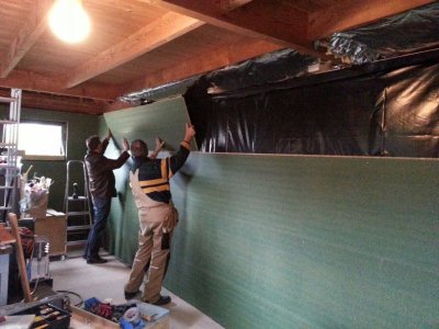

Wij hebben voor de ombouw naar een atelier gekozen voor de groene underlaymentplaten, dat was de goedkoopste oplossing. Bovendien hebben die als voordeel dat we die voor de wanden horizontaal kunnen plaatsen. Als je daar ook nog een "halfsteens" verband bij gebruikt ben je niet afhankelijk van specifiek plaatsing van de staanders t.b.v. de naden van de platen. Ze zijn mooi glad afgewerkt en worden later wit geschilderd. Voor het plafond gebruiken we gipsplaten.
Fons
Je kunt het hier aan de linkerkant nog zien.

Osb niet getild maar daar zie ik geen probleem in....vele handen

Die groene underlayment is in feite een watervaste spaanplaat toch? ik heb m wel eens gebruikt onder dakpannen. de normale underlayment is een stevig gelijmde multiplex. kost ± 30 euro ps incl btw?
A
Ja klopt, lekker voordelig voor de wanden en werkt gemakkelijk, wil nog wel eens een beetje kruimelen als je de schroeven zonder voorboren erin zet.
