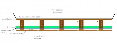

Ik zat zelf te denken (en vervolgens te twijfelen) om eerst een dampdichte folie aan te brengen, over de balken en het multiplex, dus op en neer de lijnen volgen (de boel inpakken dus)
Dan zwevend (onder/tussen de balken) de steenwol, daarover damp open folie en dan de underlayment
Het idee daarvan was dat vocht van bovenaf niet in de steenwol kan trekken
Daar onstaat dan meteen de twijfel, want dat sluit je het vocht op en dat lijkt me niet gezond voor de multiplex platen die het dak vormen
Als ik daar isolatie toepas zou ik die tussen de balken laag willen steken, niet weer een heel frame bouwen dus
Het plafond maak ik zeker dicht (ivm isolatie van de wanden) dus isolatie boven de platen zou het makkelijste zijn
Wat is hiervoor de beste (aceptabele) methode ??
Ik lees ook van buitenaf, maar dat zal het (voorlopig) niet worden

Op deze manier zou er dus een dampdichte folie tegen/onder de steenwol zitten
Ik denk dat dit problemen gaat geven, als de steenwol vochtig wordt dan zal het vocht zakken en op de dampdichte folie blijven liggen ?
Ik hoop dat dit plaatje leesbaar is
Stel ik pas alleen een dampopen folie toe dan kan het vocht aan beide zijde weg
Door een ventilatie rooster in de underlayment laat te plaatsen kan het daar ventileren
boven de steenwol zou ik stootvoegen kunnen uitboren dan kan het daar ook ventileren
Gaat dit werken ?

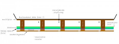

Eventueel zou ik nog een dampdichte folie boven de steenwol kunnen plaatsen
Toxiq
28 aug 2013
5.801
Flevoland
Met een dampdichte laag boven de steenwol zou het er zou uitzien
Volgens mij kan dit wel werken
eventueel vocht in de steenwol kan naar beneden zakken en via de spouw/ventilatie roosters weg
Of bereik ik hier iets wat ik niet wil, via de roosters gaat warmte naar boven en vervolgens daar condenseren ?

Dit is geen goede constructie, vocht gaat van binnen naar buiten en dus moet je aan de binnenzijde een dampremmer aanbrengen. Dus van binnen naar buiten; plafondafwerking - dampremmer - isolatie - sterk geventileerde spouw - dakbeschot - dakbedekking. Je gaat het dus niet redden met een paar stootvoegjes, je hebt meer openingen nodig dan je aangeeft.
Ik zou sowieso eerst nadenken of je wel deze constructiewijze toe wilt passen, bouwfysisch is een warm dak gewoon zekerder/beter. Ik ben geen fan van deze constructie, zeker niet voor grotere oppervlakten. Heb je aan alternatieven gedacht? Je kunt ook isolatie op je dak aanbrengen (op de bestaande dakbedekking), zijn systemen voor. Mocht je dakbedekking toevallig aan vervanging toe zijn in de nabije toekomst zou ik gelijk isolatie (laten) aanbrengen aan de buitenzijde bij de vervanging.

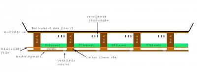

Emilio, dit moet dan meer in de buurt komen (volgorde ?)
Heeft het zin of roosters in de plafond platen aan te brengen om die spouw ook te ventileren ?

Die spouw ventileren heeft geen enkel nut.
Die folie van isover zou in principe een dampdichte folie zijn, maar vocht kan wel naar buiten. Is natuurlijk ook een stukje marketing, maar het is wel een folie speciaal voor het naisoleren van platte daken.
A
Als je de volgorde leest die ik aangaf zul je zien dat ik met spouw dezelfde ruimte boven de steenwol bedoel als jij op de tekening aangeeft;)
