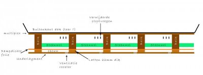

Inmiddels heb ik nog een kleine aanpassing in mijn tekening, ik ga de isolatie hoger plaatsen (even zien hoe, met latjes oid) en dan de dampremmende folie er onder
De reden daarvoor is dat als iets nat is en ergens anders op licht het langer nat blijft dan dat er lucht onder zit
Naden zal ik aftapen
Er komen geen spots in het plafond, ik hang er TL bakken aan, die zullen met een paar 16mm schroeven opgehangen worden, niet door en door dus
De leidingen van de TL bakken lopen over het plafond (zichtwerk dus
Daarvoor moet ik op 2 plaatsen de leidingen van achter de leiding spouw (wand) naar voren moeten halen, die doorgang zal ik afkitten
Zowel de wand als het plafond krijgt een spouw (als op de tekening)
zelfde idee als het steenwol, mocht het plastic op het hout rusten lijkt me dan niet zo best voor vocht (vasthouden, rotten etc)
Mocht er dus een keer een schroef zijn die er wel een stukje doorheen steekt dan zal deze de folie nog niet door prikken

Optillen van de isolatie heeft geen zin, die onderstaande ruimte kan toch niet ventileren en als je daar vocht krijgt moet de boel sowieso open. Dus spaar je de moeite zou ik zeggen.
Kitten op folie gaat niet, gewoon tapen. Schroeven en andere puntperforaties haalt niets uit, niet teveel gaan mierenneuken joh! Gewoon schroeven/nieten, standaard details aanhouden en niet gaan rommelen met extra spouws etc. Inbouwdozen zijn veel grotere doorbrekingen en dat soort punten verdienen wat extra aandacht, de rest is (nogmaals) dampremmend en niet dampdicht.

Kitten bedoelde ik mee waar de buis door het hout gaat, er wordt dus gekit op het hout
Dampremmend, dat schreef ik toch ? :D
Ik zal de spouwen weglaten
Nog even over de ventilatie boven de isolatie, ik wil (hoop) graag volstaan met het open maken van stootvoegen
Zou een stuk of 3 a 4 per deel voldoende zijn dat komt neer op ongeveer 60 stootvoegen over de hele lengte van de garage
en moet ik ook de balken nog op een paar plaatsen doorboren ?

Als je met 2 open stootvoegen per vak werkt moet het goed gaan, mits je wel van gevel tot gevel een vrij vak hebt.

Ja het vak is geheel open (van voor naar achter
Nu de hamvraag, kan ik volstaan met 2 stootvoegen aan 1 kant of aan elke kant 1 stootvoeg
De ene kant wordt namelijk afgeschermd door de carport, dus inregenen kan niet (of is dat geen issue bij open stootvoegen ?)
