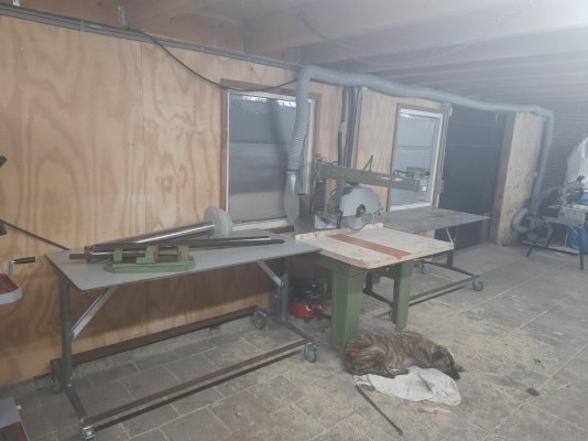

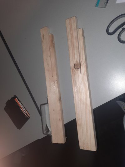

Hallo Chevy, update. Ik heb een zaagstraat van 2 verstevigde bureautafels gemaakt. Ze komen net iets boven het werkblad van de zaagtafel uit. Ik denk dat dit makkelijker schuift. Ik ben nog wat aan het rommelen om ook bij het schulpen nog wat zaagsel af te zuigen.
Heb inmiddels ook een kolomboor: TNW 24. Deze staat net niet op foto. Ga straks proberen door een rvs buis van 10cm te boren
Gaat je hout dan niet blijven haken als je het doorschuift? Normaliter staan ze een fractie lager (of vlak) zodat het bed van je zaag het hoogst is, en het schuiven zonder problemen gaat bij schulpen, en bij afkorten gaat je hout niet knijpen.
Victor1
11 jul 2022
114
opende
Ja, daar zeggen jullie wat, dat is natuurlijk ook zo. Ik zal de zaagtafel naar boven bijstellen. Jammer. Ik dacht makkelijk over de trespa tafels te kunnen schuiven.... Ik zal op zoek naar zo'n laminaatplaat. Dat vind ik wel een goed idee.
