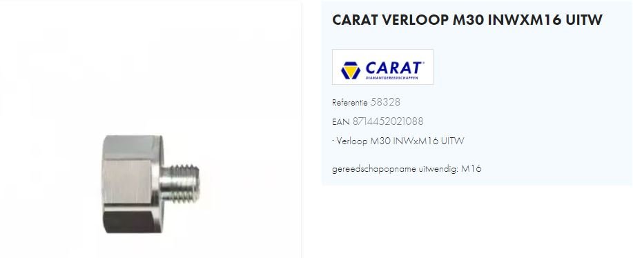

Ok, ja ik wil inmiddels het liefst EN een schuurschijf EN een schuurrol EN een schaafschijf. Ik ben er inmiddels ook achter dat het moeilijk om iets te vinden wat qua omvang passend is bij de radiaalzaag laat staan dat het op mijn as past. Er moet volgens mij dan een verloopstuk gemaakt worden van het schaaf/schuurgereedschap naar de M30 x 2 linksdraaiende uitwendige draad. Volgens kan dit alleen met een draaibank. Klopt dat?

Nee de 5/8 hulpstukken passen niet op je machine. Een draaibank maakt het zelf knutselen van onderdelen makkelijk. Ik heb een draai en een freesbank, maar voorlopig geen tijd om te knutselen.

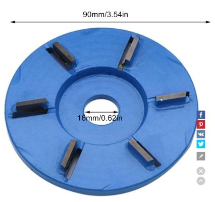

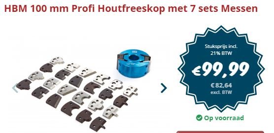

IK wil de freeskop als een soort schaaf gebruiken. Ik zet de motor van afkortzaag recht naar beneden, de as staat dan verticaal, hier schroef ik de freeskop op, ik laat het draaien en vervolgens voer ik de ruwe balken er onderdoor en komen ze er mooi glad weer uit (in mijn fantasie dan). Ik heb dan volgens mij zo'n soort freeskop nodig: zie foto 1 en niet zo'n freeskop (€14): zie foto 2 (€99). Ik zou freeskop 1 met verloopstuk foto 3 (€25) op mijn as kunnen bevestigen

Die freeskop die je als eerste noemt heeft de snijkanten aan de verkeerde kant. Je zaagmotor draait de andere kant op. De middelste lijkt op de freeskop die je nodig hebt, maar heeft geen verzonken stuk voor de moer. Je hebt de metabo uitvoering nodig. Die kan je niet omdraaien, maar omdat je de snijmessen en de spaanbrekers kan omwisselen, kan je die toch voor beide draairichtingen gebruiken. Wat je met het carat onderdeel wil, is me niet duidelijk, maar geen linkse draad betekend niet bruikbaar.

Ojee, bedankt voor je geduld. Ja je moet natuurlijk ook met de draairichting en messenstand rekening houden 😬. Wat een puzzel. Het caratverloop had ik uitgezocht omdat je hiermee de blauwe freeskop aan de as van de RAS kan schroeven. Linkse of rechtse schroefdraad heb ik niet op gelet helaas.
Ik begrijp niet goed waarom ik freeskop nr 2 nodig heb. Ik heb toch een freeskop nodig met messen aan de ONDERkant en niet aan de ZIJkant? Dat er een verzonken deel nodig is om de moer in te verzinken snap ik gelukkig.
Ja. Die metabo uitvoering lijkt me perfect maar onvindbaar op internet. Ik begrijp dat je het asgat hebt uitgeboord?
Nummer 1 kan je vergelijken met een gewone boor:
Deze beide snijden alleen aan de onderzijde. Je kan niet zijwaarts met een boor (door hout bijvoorbeeld).
Nummer 2 kan juist wél zijwaarts. En dat is nou precies wat jij wilt.

ok, ik moet dit even op me in laten werken. in mijn hoofd snijdt nr 2 alleen aan de zijkant om bijv een groef in de zijkant van een plank te frezen of om een stuk van de hele zijkant ipv de bovenkant van een plank weg te halen. dit klopt dus niet.

Je nadert je werkstuk vanaf de zijkant, dus moet je iets hebben wat aan de zijkant snijdt. Een zijsnijder.

Je ziet bij die blauwe schijf ook dat hij snijkanten aan de zijkant heeft. Daaraan kon ik zien, dat hij voor de verkeerde draairichting was. Zoals boktor het beter uitlegt, je snijdt met de zijkant. Je freest eigenlijk een hele brede, maar ondiepe sponning. Of het een goed idee is om je hout onder een stationair opgestelde frees door te duwen om het te vlakken, waag ik te betwijfelen. Je hebt goede kans op nieuwe gaten in de muur, als het hout even wiebelt. Ik leg het hout vast en beweeg de frees.

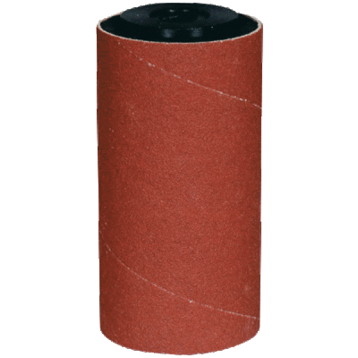

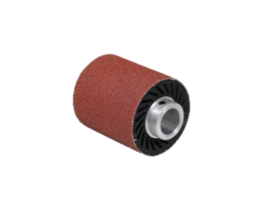

een freeskop met verzinking kan ik nog niet vinden.ik ben inmiddels ook met schuurrol bezig maar valt niet mee, en nogal prijzig. hieronder asgat 30mm doosnede ca 6cm
