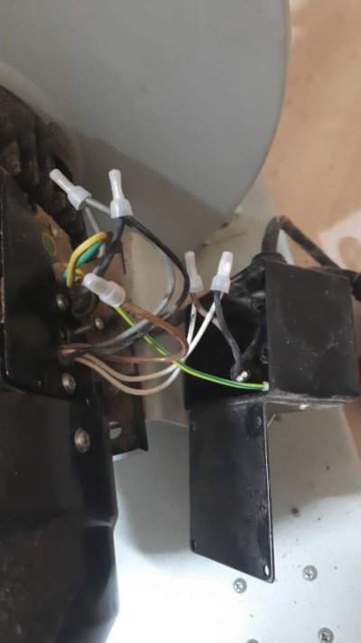

Hallo Chevy
Ik heb weer een vraag... Uit een krachtstroommotor komen 6 aders: 2 witte; 1 bruine, 1 zwarte, 1 grijze en een groen/gele. Deze aders wil ik rechtstreeks op de aders van een 4 aderig kabel met de kleuren bruin, zwart, blauw en geel/groen aansluiten.
Kan dat? Zo ja, wat doe ik met de witte aders?

de 2 witte zijn wellicht voor thermische beveiliging.
normaal is het contact tussen beide gesloten, als de motor te warm wordt gaat het open (je kan evt weerstand tussen beide meten om te checken of het klopt).
als je deze thermische beveiliging in serie zet met de houdspanning van de spoel van een nullastschakelaar wordt de motor automatisch uitgeschakeld als die te warm wordt.

Hallo Joris, dit is te ingewikkeld voor mij helaas. De witte draden gaan naar de bestaande schakelaar volgens mij. Omdat de afzuiginstallatie op zolder staat heb ik beneden aan de radiaalzaag een lastscheider bevestigd die zowel zaag als afzuiginstallatie inschakelt. Ik moet nu de 4 aderige kabel van de lastscheider rechtstreeks op de aders van de motor van de afzuig aansluiten anders moet ik nog naar boven lopen om de afzuig aan te zetten..|
Kun je vertellen welke kleur aders ik van de 4 aderige kabel op welke kleuren van de aders van de motor ik moet aansluiten

De motor is van de afzuiginstallatie van de inmiddels jouw bekende radiaalzaag. Ik heb deze afzuig inmiddels op zolder staan. De witte draden gaan naar de bestaande schakelaar van de afzuig volgens mij. Omdat de afzuiginstallatie op zolder staat heb ik beneden aan de radiaalzaag een lastscheider bevestigd die zowel zaag als afzuiginstallatie inschakelt. Ik moet nu de 4 aderige kabel van de lastscheider rechtstreeks op de aders van de motor van de afzuig aansluiten anders moet ik nog naar boven lopen om de afzuig aan te zetten..|

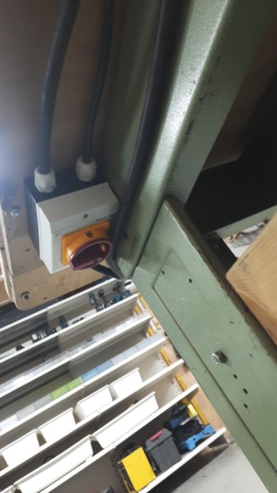

Ik heb nu een schakelaar (lastscheider) onder het zaagblad gemaakt waarvan het de bedoeling is dat ik zowel de zaag als afzuiginstallatie in 1 beweging tegelijkertijd aanzet.
Deze schakelaar wordt gevoed door een krachtstroomkabel en vanuit de schakelaar lopen twee 4-aderige kabels. 1 naar de zaag en een andere naar de afzuiginstallatie boven. Zie foto. Om dit werkend te krijgen moet ik de bestaande afzuigschakelaar, die oorspronkelijk bij de afzuiger hoorde, verwijderen en moet ik mijn 4-aderige kabel, die uit de schakelaar (lastscheider) naar boven direct op de aders van de motor van de afzuiginstallatie aansluiten.
De aders die uit de motor van de afzuiger komen zijn: 2 witte; 1 bruine; 1 zwarte; 1 grijze en 1 geelgroene. De 4 aders van de stroomtoevoerkabel vanuit de lastscheider beneden naar de afzuiger boven hebben de kleuren: bruin; zwart; blauw en groengeel.
Mijn vraag is nu: hoe kan ik deze 4 aderige stroomtoevoerkabel aansluiten op de 6 aders van de afzuigmotor.
Liefst een antwoord zoiets als (als dat mogelijk is natuurlijk....): de 2 witte aders van de afzuigmotor aan de blauwe ader van de stroomtoevoerkabel en de zwarte ader van de afzuigmotor aan de zwarte ader van de stroomtoevoerkabel etc.
de motor van de afzuiging heeft enkel 3 fasedraden (en aarding) nodig.
aan de motorkant zullen dat bruin/zwart/grijs (en geel/groen) zijn.
aan de lastscheider kant zijn dat wellicht bruin/zwart/blauw (en geel/groen), maar als je die zelf aangesloten hebt weet je dat hopelijk zeker. (dit is overigens niet helemaal conform want blauw is in principe voorbehouden voor de neuter.)
ik zou beginnen met bruin-bruin | zwart-zwart | grijs-blauw | geel/groen-geel/groen te verbinden. de 2 witte gebruik je niet.
het is mogelijk dat de impeller dan de verkeerde kant opdraait. dat is bij een afzuiging iets moeilijker vast te stellen dan bij een zaag of frees. de afzuiger zal niet plots beginnen blazen ipv zuigen :) maar zal wel een heel stuk minder zuigen omdat de schoepgeometrie alles behalve ideaal is.
als dat zo is, wissel je 2 fasedraden om en dan draait die de goeie kant op.

Ik heb de aders 4 aderige kabel volgens uitleg johan aan de aders uit de motor afzuiging bevestigd. De 2 witte heb ik geisoleerd loos gelaten. De hele nullastschakelaar heb ik gedemonteerd. Alles werkt nu naar volle tevredenheid. Ik kan echter niet in de driehoek opstarten. De automaat valt dan uit. Naast het inschakelen van de lastscheider moet ik dus ook bij de schakelaar van de zaag nog een handeling verrichten. Dit vind ik niet erg.
