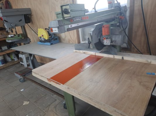

Chevy, of anderen ik wil gaan schuren met mijn radiaalzaag. Weten jullie waar ik zo'n schuurschijf kan vinden. Ebay, kruis al geprobeerd zonder resultaat

Ik zou gezien het formaat en vermogen van je machine, kijken naar een schijf van 300mm, omdat daar standaard schuurvellen voor te koop zijn. De meeste standaard hulpstukken voor dewalts zijn voor 5/8 linkse draad en meestal bedoelt voor de kleinere machines. Ik denk dat de kortste klap het aanpassen van een schuurschijf voor op de houtdraaibank is.

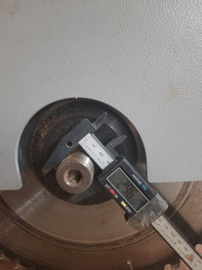

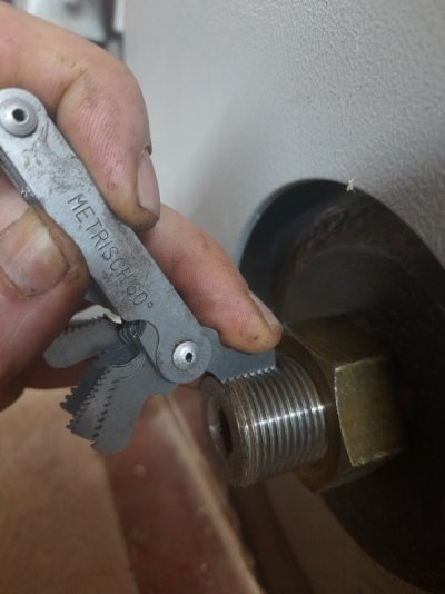

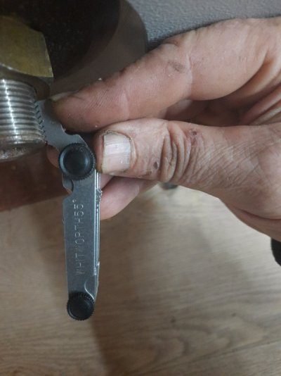

Wat voor schuurschuif zoek je? Wat zit er voor schroefdraad op je zaag as?
Ik heb voor het eerst mijn schroefdraadmetertje gebruikt en de resultaten zijn metrisch 2.0 maar withworth 13G vond ik ook prima passen. De as is 2.96cm dik. Zie fotos.

Je hebt dus m30 x 2 linkse draad. Er is geen standaard schuurschijf te koop voor je machine. Dat ding van cmt gaat je niet helpen. Je moet in de voorkant een gat hebben voor je inbussleutel.
