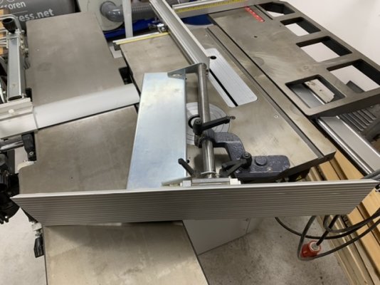

Ik zag deze net nog voorbij komen. Het is dat ik de ruimte nu niet heb, anders .......
Robland E300
Ik zou overigens zelf met de ruimte die je hebt voor een combo machine gaan.
Ik ben zelf ook in 8x4 meter begonnen en kon prima uit de voeten met mijn Robland X31 uit 2002. Deze machine zijn goed 2e-hands te krijgen en heb je 3 belangrijke machines op een kleine voetprint. Het is soms wat veel ombouwen maar als je je werkflow hierop aanpast gaat het prima.
Robland E300
3.10meter breed is wat ik ga krijgen. Een zaag van 1.60 meter breed, dan hou je nog 1.50 over. Is dat voldoende denk je? Of moet ik naar kleinere maat zoeken
Lijkt mij voldoende. Enige nadeel van een combo machine is dat je aan beide kanten van de machine toegang moet hebben. In mijn geval [de Robland X31] de zaagkant [rechts op de afbeelding] en aan de andere kant de vandiktebank. Voor mij was het toen handig om de tafel aan een kant van de ruimte in het midden te zetten. De breedte die ik had was 4 meter. Prima te doen.
En ook ik gebruik voornamelijk massief hout en zo af en toe plaatwerk. Ik heb buiten de werkplaats een oude zeer stevige tafel staan waar al dat werk op gedaan wordt. Ook snel/klein freeswerk etc doe ik buiten.
Wat ik in de voorbereiding gedaan heb om te weten welke machine het beste bij mij paste, was om vooral machines te gaan bekijken, veel foto's maken, praten met gebruikers/verkopers en dan thuis de boel eens rustig normaals doorkijken. Ik wilde eigenlijk een Hammer combo machine hebben, maar ik kende de Robland familie. En toen de X31 voor de juiste prijs voorbij kwam was ik snel klaar. Koop nooit met haast, is altijd duurder. 😉
Succes met deze nieuwe activiteit. Geniet er vooral van. 😅
