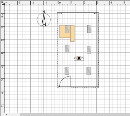

Een formaatzaag is ideaal om productie te draaien. Maar 18m2 is te klein om optimaal met een 2600mm roltafel te werken. Je wilt qua lengte namelijk 260cm voor het zaagblad, maar ook 260cm achter het zaagblad aan ruimte hebben. In de breedte wil je links van het blad minimaal 260cm hebben om een complete plaat haaks te kunnen zagen, terwijl je rechts minimaal 130cm wilt hebben, om een volle plaat ook goed te kunnen halveren. Daarnaast heb je ook nog ruimte nodig voor materiaalopslag, ander gereedschap, een werkbank/montagetafel, etc. Liefst wil je de ruimte ook niet steeds opnieuw te hoeven indelen of de zaagtafel te moeten verplaatsen laat staan opnieuw opbouwen/instellen. Dat kost allemaal tijd, en als je dit voor je beroep wilt doen is tijd ook geld.
Mijn insteek zou zijn de huidige zaagtafel voorlopig te blijven gebruiken, en deze aan te vullen met een goede invalzaag (liefst een met parallel geleider) en je te concentreren op dingen als een vlak-vandiktebank/lintzaag/etc. Als houtbewerking inderdaad je werk gaat worden kun je later een grotere ruimte huren of kopen, waar je wel met gemak een formaatzaag kunt plaatsen met eromheen je overige gereedschap. Op die manier kun je wel beginnen en je bedrijf uitbouwen, zonder straks opnieuw een andere zaagtafel te moeten gaan aanschaffen.
Bedankt voor je bericht het meedenken. Momenteel heb ik de invalzaag van Makita met 3m parallel geleider, dit werkt perfect voor afkorten van platenmateriaal. Het probleem met mijn huidige zaag is het afzuigsysteem. Dit werkt niet optimaal en bij elke zaagbeurt zit heel de werkplaats onder zaagsel.
Ben volledig met je eens dat 18² te klein is voor een formaatzaag. Daarom zit ik ook te kijken naar wat kleine tafels zoals de Hammer K3 Winner en Harvey. Ik heb met behulp van Sweet Home 3D (gratis en geweldige software) de garage en tafelzaag van Hammer op schaal getekend. Ik denk dat ik ruimte genoeg zal overhouden en voor afkorten van platenmateriaal zal ik de invalzaag gebruiken. Dan vraag ik mij af of ik de roltafel optimaal kan gebruiken. Ik dacht zelf aan om een met roltafel te nemen zodat ik geen afkortzaag hoeft aan te schaffen en ruimte voor hoef te creëren in mijn kleine garage. 2de reden voor een roltafel is dat ik geen "outfeedtafel" achter de zaag hoe te plaatsen puur om ruimte te besparen.
Misschien zie ik het verkeerd?

Bedankt voor je bericht. Ik denk zelf dat zagen van plaatmateriaal lastig gaat worden in mijn garage van 3.10x 5.66. Als ik de zaag voor de garagedeur plaats en de deur open bij het zagen van plaatmateriaal dat zou een optie zijn denk ik?

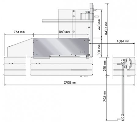

Ik denk niet dat de SCM SC2 groter Is dan de Hammer K3. De SCM is ongeveer 135 cm breed (machine incl roltafel, maar zonder oplegtafel). De K3 is 8 cm breder. De lengte van de machine is afhankelijk van de gekozen roltafel. Die van de SCM is 1600mm, terwijl je bij de Hammer kunt kiezen tussen 800, 1250 en 2050 mm.
800 mm is te kort, want dan kun je geen plaat in de breedte (122 cm) zagen. Ik zou dan zeker voor voor de 1250 mm (K3) of 1600 mm (SC2) gaan. 2050 mm is natuurlijk nog beter, maar de vraag is of je die kwijt kunt. Hou er rekening mee dat je dan 2x de lengte van de roltafel nodig hebt plus 1 extra meter om achter de roltafel te kunnen staan. Dan kom je op 5100 mm en dan heb je maar 560 mm over in jouw werkplaats. De zaag neemt ook bijna de hele breedte in de ruimte. Mij lijkt dat niet echt passen in jouw werkplaats, aangezien er ook nog andere machines en werkbank in moeten. Zagen met de deur open lijkt mij geen structurele oplossing. Je kunt dan niet zagen als het regent.
Dit zijn de afmetingen van de Hammer K3.
