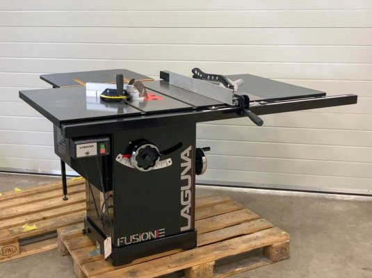

Ik heb de fusion 3.
Geen enkele afzuiging is perfect😅
Maar ik heb de afzuiging op het spouwmes verwijderd.
Dus ik zal iets meer stof hebben dan een ander.
Je mag em best es komen testen.

@trigger bedankt voor je uitgebreide uitleg. Hieruit kan ik concluderen dat de JET helaas niet gaat worden in mijn ruimte. Wat @Rizz zegt kan ik me in vinden een Laguna Fusion 2 met afkortslede, Camvac 2000w afzuiger, Festool KS60 afkortzaag en een redelijke VVD komt qua prijs overeen met één Hammer K3 Winner.
De Harvey heb ik bezichtigd bij Peulen in Rotterdam. Een zeer mooie tafel met veel mogelijkheden, zeker als je naar de nieuwe Alpha serie kijkt, maar mét een roltafel ga je bij hun boven de €5000 zitten. Nadeel van de roltafel van Harvey is dat de afstand tussen de roltafel en de zaagblad aardig groot is terwijl bij de Hammer dit direct aansluit. Wat ik ook raar vind is dat Peulen/Harvey maar 1 jaar garantie biedt.
De Harvey en Hammer (met roltafel)zouden in mijn werkplaats prima passen, maar ik denk dat ik beter een upgrade naar een paneelzaag kan doen wanneer ik in de toekomst zal gaan uitbreiden naar een grotere ruimte.

@Emilio88 Ik twijfel, want een kleine paneelzaag zoals een Hammer K3, SCM SC 2 of vergelijkbare Robland is echt veel fijner en veiliger dan een Harvey. Maar ik betwijfel of je de ruimte er voor hebt. Denk het eigenlijk niet. En daarom kun je waarschijnlijk beter voor een Harvey, Laguna of soortgelijke zaag gaan.
Hou ook rekening met een goede afzuiging. Je noemde die Camvac, maar ik zou voor een sterkere gaan. De Camvac zuigt nog geen 400m3 per uur en dat is te weinig voor een zaagtafel of VVD. Vaak is daar het minimum 900 - 1000 m3/u. Een veelgemaakte keuze op dit forum is de HBM 200 (of de Profi versie met fijnstoffilter). Een dure, maar compacte optie is de Air Flux Dusty AF-2200P, want die past onder een tafelverbreding.
@L.N. Ik ga aan de slag met het maken van 2 tekeningen op schaal, één met Hammer en andere met Laguna. Wat ik me ook afvraag is of je een zgn. "out feed" tafel nodig hebt bij een zaag met een roltafel.
