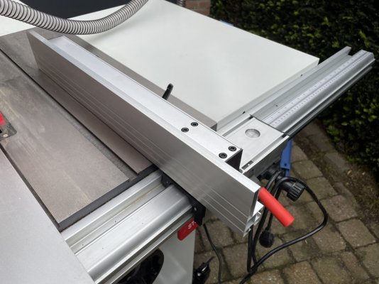

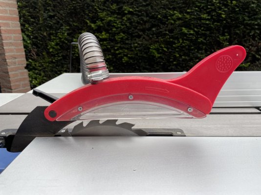

De zaag komt zeer compleet met 2 verstekgeleiders, werkstukklem en klemschoen. Geen DADO-blad mogelijk!

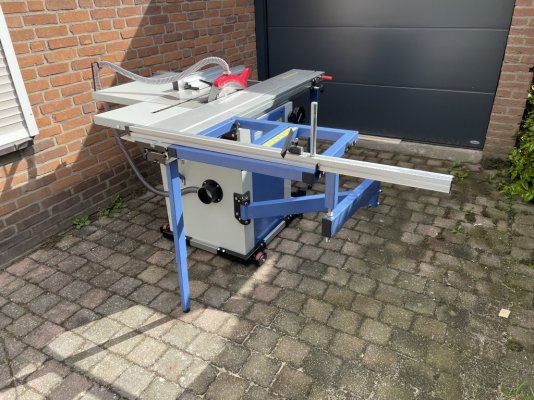

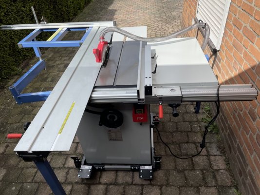

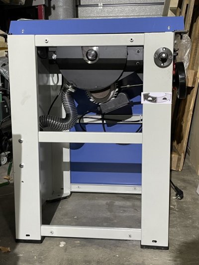

De HBM komt op een pallet op een pallet. De HBM weegt 140 kg en bestaat uit 2 kisten. In 1 kist zit o.a. de roltafel en dwarsgeleider (35 kg). In de andere kist de zaag en alle andere losse onderdelen. De zaag zelf weegt ongeveer 100 kg en dat maakt dat ik de HBM in mijn eentje van de pallet kreeg en op het machineonderstel zonder speciale hulpmiddelen.

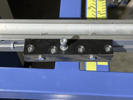

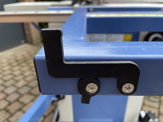

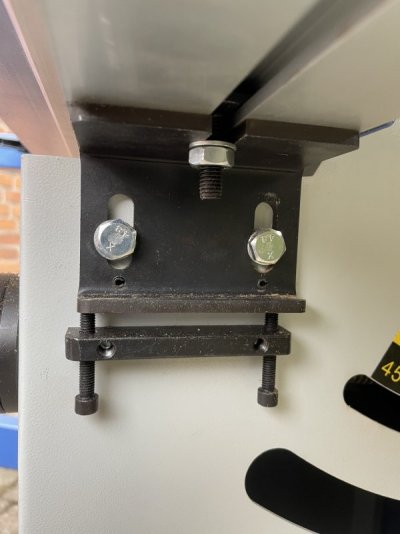

Het installeren zelf is erg gemakkelijk en de benodigde steeksleutels en schroevendraaiers worden bijgeleverd. Een dopsleutel wordt niet meegeleverd, maar is wel handig (maar niet noodzakelijk). Het installeren en afstellen heeft circa 6 uur geduurd. Het is vooral een zaak van de verschillende losse onderdelen, zoals de tafelverlaging en -verbreding erop te bouten.

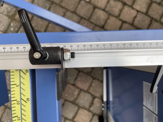

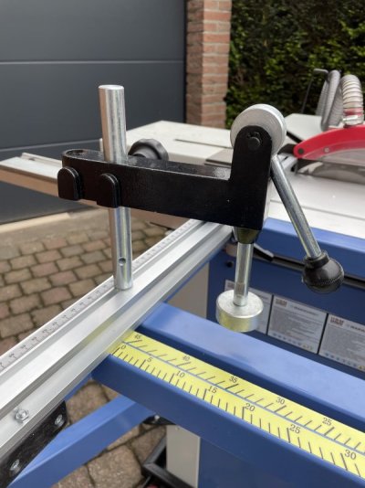

De handleiding is duidelijk en legt alles stap voor stap uit. Er zit zowel een Nederlands- en Engelstalige handleiding bij. De handleiding heeft 2 opmerkelijke zaken. Alle foto's zijn klein en in hetzelfde formaat gedrukt. Dat maakt dat sommige foto's zijn uitgerekt en daardoor niet altijd even duidelijk. Het andere is dat de installatie van de langsgeleider niet in de handleiding staat. Nu is dit niet ingewikkeld en kom je er wel uit, maar opmerkelijk is het wel.

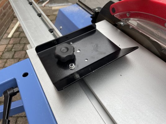

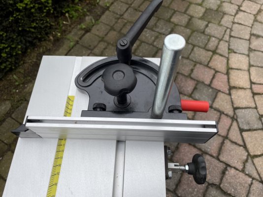

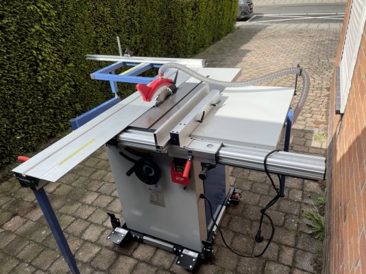

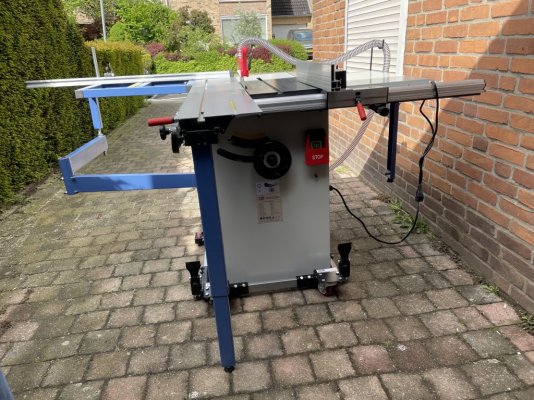

Installatie

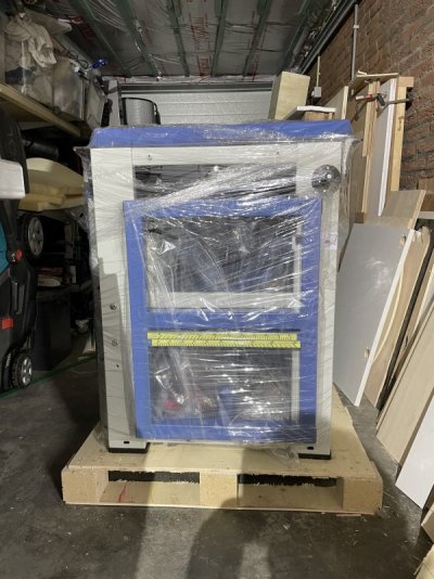

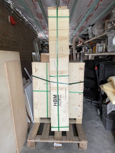

![z07.jpeg z07.jpeg](https://www.woodworking.nl/data/attachments/103/103954-9d683f46a29f9c734b56a491abab30ab.jpg)

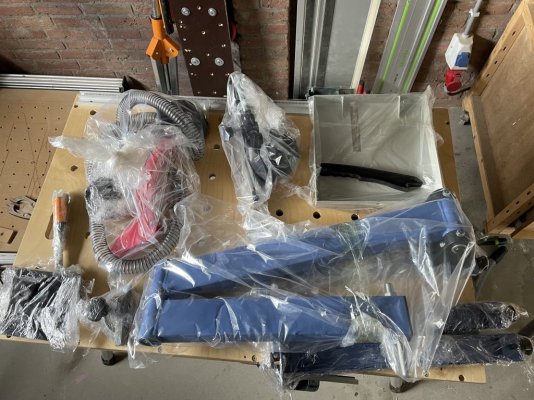

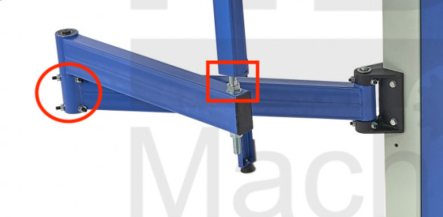

Voor de review heb ik de handleiding gebruikt. Alles wijst zichzelf wel, maar voor de review wilde ik het (letterlijk!) volgens het boekje doen. Toch werd ik gelijk al zenuwachtig, want ik zag nergens een zakje of doosje met bouten. Het zou toch niet al bij het begin mis gaan?!?!? Maar toen zag ik dat de bouten en dergelijke al gemonteerd waren. Ze zitten dus al op de plek waar ze moeten komen te zitten. Dat maakt dat je nooit de verkeerde kunt pakken. Wel handig!
