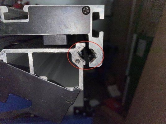

Zou je een paar detailfoto’s van het rolmechanisme kunnen posten? Ik wil een poging wagen om zelf een roltafel bouwen. Alle inspiratie is welkom.
Het rolmechanisme is zeer moeilijk te forograferen en ik kom eigenlijk niet verder dan dit. Er zit een kogel of ander glijdend element is de groeven (zie rode ovaal), waardoor die los van elkaar kunnen bewegen. Het is hetzelfde mechanisme als bij mijn SCM.
