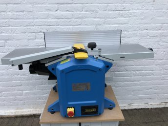

HBM is zo vriendelijk geweest om een 10” vlak/vandiktebank te sturen voor deze review. Voor de duidelijkheid: na afloop van de review mag ik deze houden. Maar, zoals jullie wel zullen lezen, heeft dat geen invloed op mijn kritische houding.
Inleiding
Enige tijd geleden heb ik een topic gemaakt met daarin een overzicht van een groot aantal kleine vlak/vandiktebanken. Echter ontbrak in dat overzicht de generieke in China geproduceerde vlak/vandiktebanken die door een aantal merk wordt verkocht. Hierover zijn ook niet zo veel reviews te vinden, vaak is het onduidelijk of de modellen exact hetzelfde zijn en de zelfs binnen hetzelfde merk/model wisselt de kwaliteit soms. Vandaar dat ik HBM heb benaderd of ik een 10” vlak/vandiktebank mocht lenen voor een review.
Ik moet zeggen dat ik het sportief vind van HBM dat ze een vlak/vandiktebank hebben gestuurd, aangezien deze vergeleken gaat worden met vlak/vandiktebanken die een nieuwprijs hebben/hadden die een stuk hoger is/was. De nieuwprijs van de HBM is op het moment van schrijven €399, terwijl de “goedkoopste” A-merk vlak/vandiktebank de Metabo HC260 is. Die kost 2,5x zo veel (net boven de €1000). De vraag is dan ook hoe kan de HBM zich verhouden tot de Metabo, maar ook tot de oudere tweedehands modellen van Electra Beckum, Dewalt, Inca, Kity, enz.

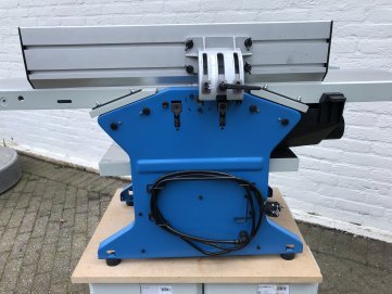

Vooraf was dit het punt waar ik het meest benieuwd naar was. Ik heb een Metabo HC260 staan en ik was benieuwd hoe de bouwkwaliteit van de HBM zich verhoudt tot de Metabo. Natuurlijk hou ik hierbij rekening met de prijs. Deze is zoveel lager bij de HBM dat het niet anders kan dat de bouwkwaliteit minder is. Heeft de fabrikant de juiste keuzes gemaakt bij de fabricage en de kwaliteitscontrole? Het antwoord is ja en nee.
Laten we beginnen met het goede punten. De tafels zijn van gevlakt aluminium en zijn in alle richtingen vlak en staan uit de doos evenwijdig van elkaar afgesteld. Ook de langgeleider is recht. Alle bewegende delen zijn goed ingevet. De kap rond de tandwielen is van stevig metaal en de tandwielen zelf zijn gedeeltelijk van gegoten aluminium en gedeeltelijk van staal. De aluminium tandwielen zijn op de noodzakelijke plekken nagevlakt/geschuurd, zodat ze goed functioneren. Op de onbelangrijke plekken zijn ze wat ruwer. Maar dat geeft niet. De behuizing zit overal netjes in de verf en er zitten geen scherpe punten aan. De spaanderkap is van sterk ABS plastic. So far so good.

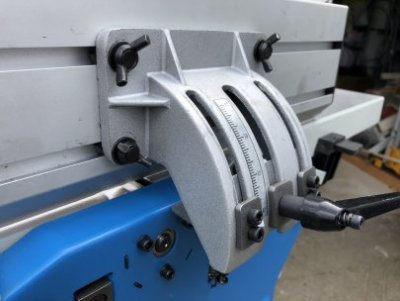

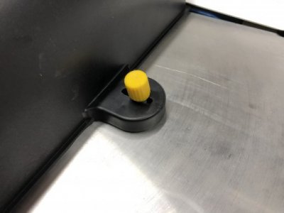

Maar dan gaat het toch op een aantal punten mis. Het eerste is de tafel van het vandiktegedeelte. Daar zit een gebogen metalen plaat op en die zit in 1 hoek los. Dat heeft geen invloed op de werking en is gemakkelijk te verhelpen. In de in- en uitvoertafel zijn bij de beitelas kleine rondingen uit de tafels gehaald. Deze zijn ruw afgewerkt.

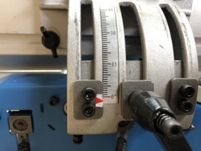

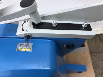

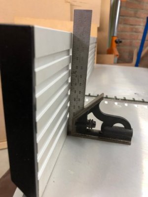

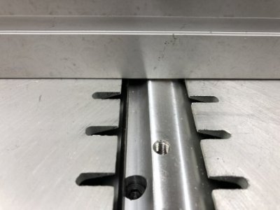

Erger is de langsgeleider, want die is niet haaks te stellen. De langsgeleider zit simpel in elkaar en het duurt dan ook niet lang of ik heb het probleem gevonden. Het scharnierende gedeelte heeft nog sporen van het gieten. Deze steken uit, waardoor de langsgeleider niet haaks te zetten is. Met een sleutelvijltje is dat in 2 minuten opgelost. Wederom geen groot probleem, maar het hoort niet.

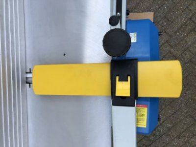

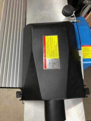

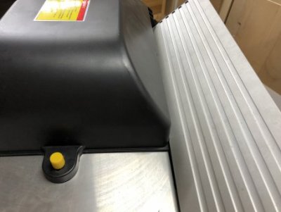

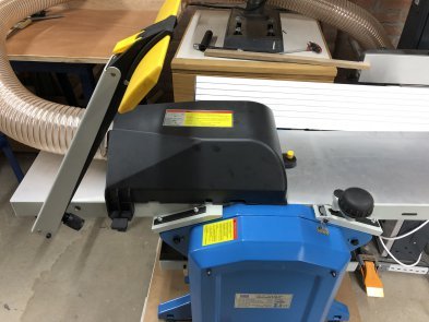

Wat wel een behoorlijk designfout is, is de spaanderkap. Je moet de spaanderkap gebruiken bij het vlakken of schaven, want de kap drukt een microswitch in. Als deze niet ingedrukt is, dan werkt de machine niet. Deze beveiliging is overigens niet heel moeilijk te omzeilen. Bij het vlakken zet je de kap op de vandiktetafel en zet je deze met 2 klemmen aan de zijkant vast en dat werkt best okay. Het probleem zit bij het vandiktegedeelte. Je moet dan de langsgeleider op 45 graden zetten en naar de invoertafel schuiven, zodat er ruimte ontstaat om de kap te monteren. Dat is om 2 redenen vervelend. Het eerste is dat je na het vandikteschaven steeds de langsgeleider weer op 90 graden moet zetten. Je kunt met een schroefje een soort 90-graden-stop maken, maar dat is zo licht uitgevoerd dat het niet functioneert. Op het scharnier staat een schaalverdeling, maar die klopt helemaal niet. Er zit niets anders op dan het met een blokhaak, square of iets anders met een 90 graden hoek handmatig recht te zetten.

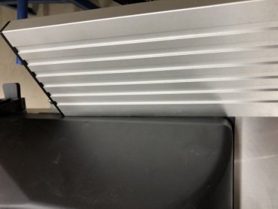

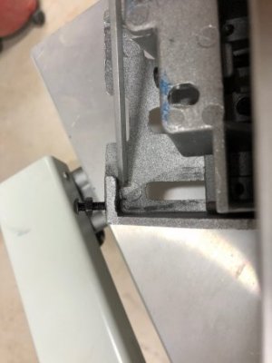

Het ander probleem is mogelijk nog een grotere fout. Bij mij past de kap namelijk niet. Er ontstaat te weinig ruimte onder de langsgeleider om de kap te monteren. Je kunt bij de bevestiging de hele geleider iets omhoog schuiven en dat geeft iets mee ruimte. Maar niet genoeg. De spaanderkap zou je met een boutje vast zetten op de uitvoertafel. Maar doordat de kap tegen de langsgeleider komt, komt het boutje niet bij het gaatje met schroefdraad. Met wat duwen krijg je de kap enigszins op zijn plaats, maar de schroef krijg ik er niet in. Een oplossing zou zijn om zelf een kap te maken. Dat is niet heel moeilijk en dan kun je er gelijk een aansluiting van 100mm op zetten. Een andere oplossing is om de kap aan de zijkant verwarmen en wat te vervormen zodat deze wel past.
Bij gebruik wordt de voorste lager van de beitelas behoorlijk heet. Zo heet dat je de warmte door de kap heen voelt en de beitelas bij de kap te heet wordt om aan te raken. Eerdere modellen van deze HBM hadden dat ook en ik heb niet kunnen vinden dat dit problemen oplevert. Maar het hoort niet…..

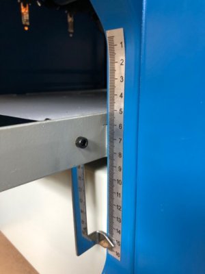

Nog iets: de hoogteinstelling van de vandiktetafel gaat niet heel soepel. Bij elke keer dat je de hendel rond draait zit er steeds op dezelfde plek een extra weerstand. Je kunt gewoon draaien, maar het gaat even wat moeilijker. Waarschijnlijk is 1 van de tanden van een tandwiel niet helemaal goed. Daar moet ik nog naar kijken.

De langsgeleider kun je niet naar voor of achter schuiven. Bij de meeste andere merken kan wel, zodat je bij het op 90 graden vlakken niet steeds op dezelfde plek van de messen schaaft. Op zich is dit niet zo erg, want het enige resultaat is dat de messen op die plek wat eerder bot worden. Je kunt dit een beetje voorkomen door bij het vandikteschaven juist zo veel mogelijk de andere kant van de messen te gebruiken.

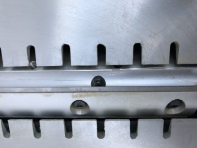

Veel andere modellen hebben in de tafels een stelschroef of een imbusje om kleine aanpassingen te kunnen doen, zodat de tafel vlak en uitgelijnd is. De HBM heeft dat niet.

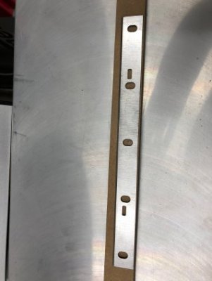

De HBM heeft relatief dunne herslijpbare messen. Deze zijn 2 mm dik, terwijl andere merken vaak 3 of 4 mm dik zijn.

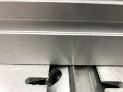

Bij veel andere vlak/vandiktebanken is uit de langsgeleider een klein stukje gehaald, zodat de schaafmessen nooit tegen de langsgeleider komen. De HBM heeft dat niet en de messen kunnen tegen de langsgeleider komen. Met een klein vijltje heb ik een klein stukje uit de langsgeleider gehaald.

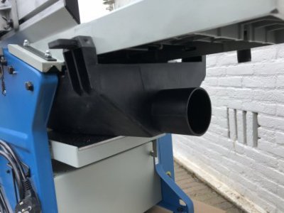

Drie kanttekeningen moet ik wel plaatsen. Het eerste is dat de afzuiging van de spaanders bij het vandikteschaven minder is. Er blijven redelijk wat krullen op de tafel liggen. Het andere is de snipe. Mijn Metabo en de Inca die ik daarvoor had, hadden beiden geen last van snipe. De HBM heeft dat wel.

Luuk, ik heb dezelfde ervaring als die jij beschrijft. Het is soms even mikken om de kap goed in de sleuven te krijgen zodat de microschakelaar ook werkt. De langsgeleider gaat er bij mij altijd helemaal af als ik vandikte moet schaven.

De bijbehorende messen zijn weliswaar wat aan de dunne kant maar gaan best wel een tijdje mee. Opnieuw laten slijpen doe ik niet. Nieuwe zijn ook niet zo duur, slechts €30.

Ik heb de tip van Ronald L. opgevolgd en een stukje 6mm Trespa tussen de behuizing en de fence gedaan. Het is een beetje quick&dirty gemaakt, maar nu past de kap wel! Het grootste nadeel van de HBM is daarmee grotendeels weg. Het nadeel dat je de langsgeleider op 45 graden moet zetten om de kap te kunnen plaatsen blijft.

Geen idee of dit kan, maar kan je de geleider niet zover richting het aanvoerblad schuiven zodat de kap gewoon past?
Ik zag nl dat deze in de lengte verstelbaar is, eventueel zou je de geleider er ook uit kunnen schuiven. Dan hoef je deze in theorie niet opnieuw haaks te zetten als je deze terugschuift.
L.N.
11 jul 2014
2.174
1.040
Op zich kan dat, maar dat is niet handiger. Om genoeg ruimte te krijgen moet je het aluminium profiel helemaal verwijderen. Het aluminium profiel van de langsgeleider zit met 4 vleugelmoeren vast en het terugzetten is wat gedoe. De 4 moeren die in de slots in het profiel vallen passen maar net. Al met al is het meer werk dan de langsgeleider op 45 graden zetten en weer terug.
