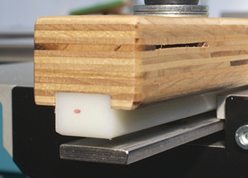

Ik heb er na lange tijd eindelijk werk van gemaakt om onderdelen te bestellen voor "Fritz und Franz" hulpstukken. Voor wie het nog onbekend is:
Kort gezegd zijn het heel handige hulpstukken om bijvoorbeeld kleine stukken te bewerken met een roltafel. Je kan het heel simpel houden zoals bij bovenstaande foto, maar met een paar simpele upgrades wordt het geheel meteen veelzijdiger. Omdat ik deze week al 3-4x van plan veranderd ben leek het me misschien een leuk idee om een topic te openen waar dat forumleden hun versie van de Fritz und Franz hulpstukken kunnen posten.
De onderdelen die ik al binnen heb zijn Veritas rails en flipstops, en de vaak gebruikte rubberen strips.
Door de flipstops kan het ook dienen als extra parallelgeleider bij het schulpen van lange smalle delen. Tot een max van ong 550mm in dit geval. Felder, robland, en nog wat aftermarket leveranciers hebben verstelbare parallelgeleiders in hun gamma, maar dan ben je snel 3-500 euro kwijt 🤑 Ze hebben wel een grotere range, maar iets wat breder is dan 550mm ligt mijns inziens ook zonder hulp stevig genoeg tegen de dwarsgeleider. Verder wil ik de geleider voorzien van kunststof stroken die in de slot van de roltafel vallen, naar dit voorbeeld:

goed idee om dit onderwerp af te stoffen
nu begrijp ik waarvoor je voordien een draadje opgestart hebt ivm schaven van kunststofstroken
je duwt deze strook in de T-gleuf van je tafel
als je een 2de strook aan de buitenzijde van je tafel zet, bekom je een bijkomende zekerheid dat je franz stabiel + op zijn plaats ligt

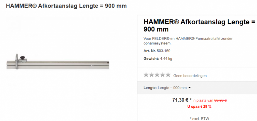

voor gelijkaardige doeleinden heb ik de onderstaande van hammer op mijn scm gezet
de aanbieding waarop ik ingegaan ben, was mét opnamesysteem, waardoor het geheel prijsgunstiger was

Ik heb er inderdaad ook naar gekeken, dat was incl opnamesysteem ongeveer 180€. Dan heb je een afkortaanslag die je weliswaar ook kan gebruiken als parallelgeleider, maar het heeft lang niet alle voordelen van een F&F set.

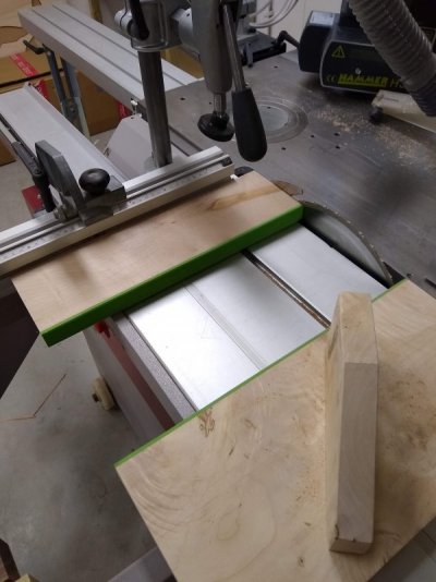

Ik heb er ook al behoorlijk naar zitten kijken. Het lijkt me inderdaad erg praktisch maar ik snap niet zo goed waarom je aan de bovenkant ook een stuk moet hebben. Je hebt daar je fence toch al met een prachtige aanslag?
En de groene strip is puur om extra grip te krijgen op je werkstuk? (en geef ik daarmee meteen antwoord op mijn vorige vraag?)

Wat je meestal ziet is dat er onder de bovenzijde (Fritz) een strip zit die in de groef van de roltafel valt en die uitsteekt. Die strip steekt aan de voorkant uit, zodat hij onder de dwarsgeleider valt en daarmee dus voorkomt dat je hulpstuk omhoog kan komen. Maar als je de strip niet recht-toe-recht-aan maakt, maar een T-vorm meegeeft, dan is dat uitsteken dus niet nodig.
De "stegkante" kun je bij Sauter krijgen:
Stegkante für Sägehilfe Fritz & Franz - sautershop
Overigens is het in mijn ervaring helemaal niet nodig nog een 2e strip te maken die langs de roltafel valt. Zonder dat is de F&F ook al heel stabiel en nauwkeurig, mits je de strip precies passend maakt natuurlijk. Zo'n "buitenboord" strip gaat alleen maar in de weg zitten als je Franz precies daar uitkomt waar de tafel van de dwarsaanslag ook zit.
Waar heb je de strip gekocht?
De aanslag loopt nooit door tot het zaagblad, daarom en omdat de aanslag niet antislip is gebruik je 2 delen...

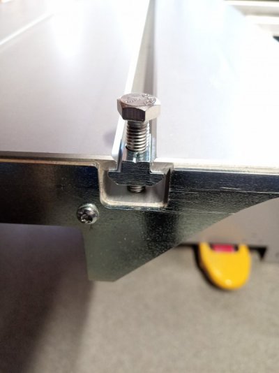

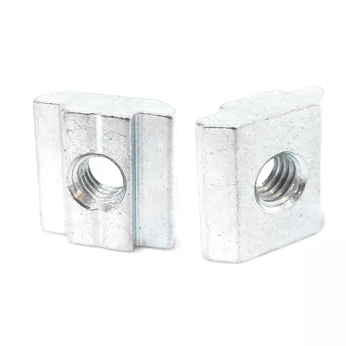

Dat de strip de bodem van de T-groef raakt is op zich niet zo belangrijk. Zolang er maar geen laterale beweging in het geheel zit is je zaagsnede nauwkeurig. Omlaag gaat het niet, want dat houdt de roltafel tegen. Omhoog komen is erg onwaarschijnlijk door het uitstekende deel van de strip (maar dat geldt dus alleen voor de voorste deel, de Fritz). Die is er niet om alle beweging eruit te halen, maar wel om te voorkomen dat de boel weg kan schieten als het zaagblad toch een keer "hapt". Maar als je ook die bewegingsvrijheid eruit wilt halen, dan kun je de strip natuurlijk heel eenvoudig in een T-vorm maken. Of doen wat ik heb gedaan, namelijk de strip op een paar tactisch gekozen plekken onderbreken en daar een T-moer met M8 draad bevestigen. Op die manier kan de boel nog steeds goed schuiven, maar niet meer wegschieten.

Oei, da's een goeie. Dan moet ik even gaan graven in de bonnetjes, want dat zou ik niet meer weten. Kom ik nog op terug.

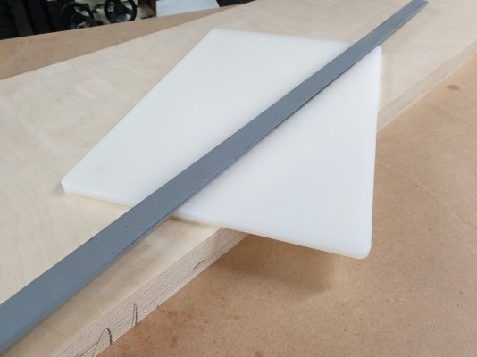

Hier zijn intussen zowat de laatste benodigdheden binnengekomen, enkel de draaiknoppen en meetlinten verwacht ik nog. Dit weekend begin ik er alvast aan.
Het is uiteindelijk 13mm HDPE geworden, na een tip van @Stijn52 . In snijplankvorm met voorsprong ook het goedkoopste (y) In de houthandel vond ik een groot restant 40mm berken mtx. Als laatste een strip van 6x30mm staal waarin ik draad ga tappen.

De snijplank via een bol.com verkoper, voor 15€. Half uurtje gezocht, dus het kan goed zijn dat het nog goedkoper kan. Het staal gewoon in de Gamma voor 6€, het MTX 26€ (pakweg 1m50x40). Meer dan genoeg om nog voor andere doeleinden te gebruiken. Ik ga er ook het handvat van maken. De bedoeling is inderdaad om alles hier te documenteren.
