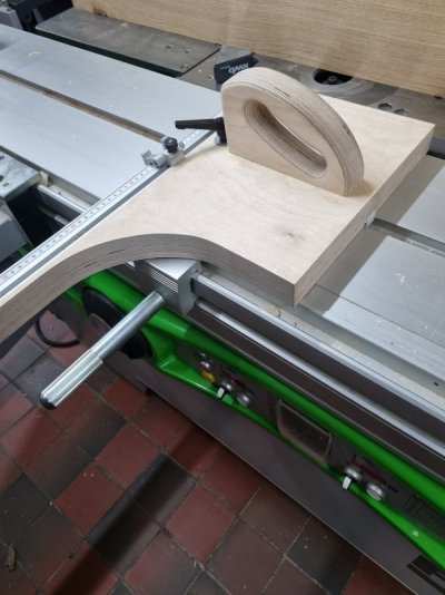

Waar de uitsparing (in Franz) zich bevindt kan ik dan het handvat vd roltafel bevestigen om met mijn linkerhand tegendruk te geven, als ik te ver van de afkortgeleider af zit.
Dit kan ik niet goed voor mezelf visualiseren. Zou je een foto van die situatie kunnen maken?
Dit dus:
"Waar de uitsparing (in Franz) zich bevindt kan ik dan het handvat vd roltafel bevestigen".
Alvast bedankt!
Even uit het oog verloren, maar bij deze:
Terwijl je het werkstuk en Franz een voorwaartse beweging geeft met je rechterhand, geef je tegendruk door te trekken aan het (makkelijk verplaatsbare) handvat met je linkerhand. Zo klem je het werkstuk beter dan wanneer je enkel voorwaartse druk geeft.
Het handvat is ook heel handig om te gebruiken door het achter je rechterbeen te plaatsen. Zo heb je je twee handen vrij om het werkstuk goed te hanteren terwijl je tegendruk geeft met je been.

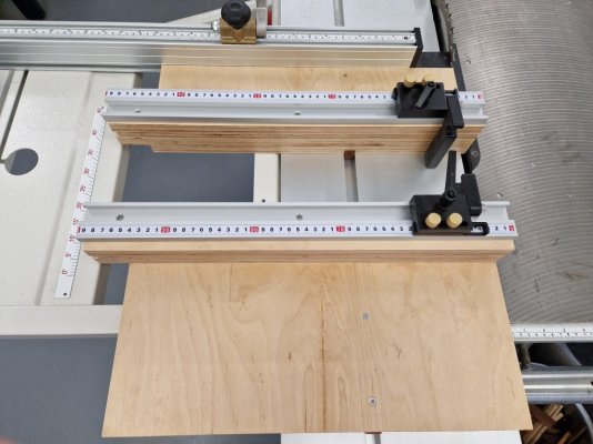

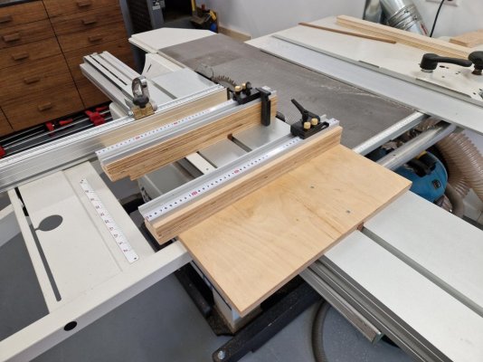

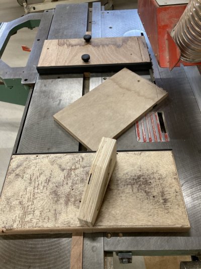

Fritz en Franzien zijn klaar (we hebben ook vrouwelijke corporatie leden dus heb ik Franz Franzien gedoopt). Ze werken goed.
Overigens de 45 graden hoek op de foto lukte niet. Maar goed 45 graden was in deze voor mij geen doel op zich.
Hele kleine stukjes hout worden perfect gezaagd.

Update: gisteren een als proef planken tussen F&F ingeklemd en onder 44,9 graden gezaagd. Ik bedacht vooraf, hoe ga ik de planken onder facet zagen. Zeker in de langs richting zag ik dat niet voor mij. Totdat ik F&F er bij pakte. Dat werkte goed. Voelt solide en gecontroleerd aan.
Corporatielid keek mee en zag in eens de meerwaarde van F&F. Leuk, kennis delen.
Minpuntje is wel dat ik de kanten van F&F rond heb gefreesd. De scherpe zichtlijn aan de kant van het zaagblad is dan enigszins verdwenen en ook een meetlint aanbrengen wordt hierdoor lastiger.

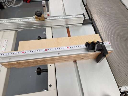

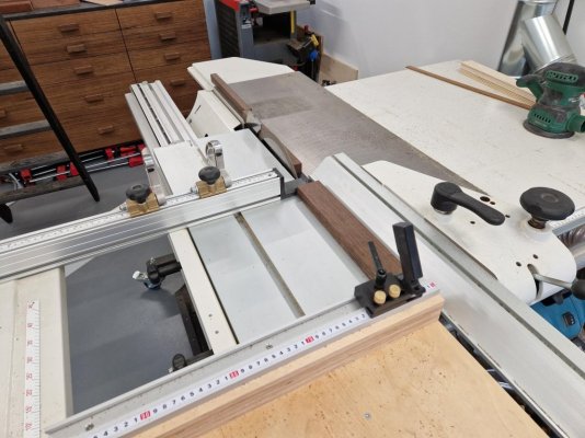

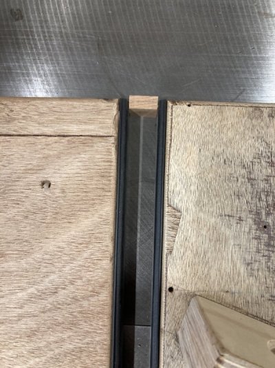

Hierbij mijn versie van Fritz und Franz welke ik net heb afgemaakt. De rails en flipstops zijn gekocht, de rest zijn allemaal reststukken. Aan de onderzijde zit een strook mahonie welke strak in de groef van de schuiftafel past. Het fijne aan deze flipstops is dat je ze nog kalibreren met die 2 messing knopjes. Dan hoef je dus niet steeds het meetlint los te halen.
Helaas kom ik er nu achter dat ik beter een lint kan hebben waar de mm markering helemaal doorloopt want nu is het erg lastig aflezen. Die moet ik dus nieuw kopen. En het precies instellen is ook nog een listig dingetje.
Oh ja en er moet nog een handvat komen.....

Hmm dan zal ik eens gaan zoeken.
Het werkt trouwens wel erg fijn moet ik zeggen. Net een aantal stroken wenge van 20mm breed gezaagd en dat gaat soepel. Ook met alleen de onderste helft van de jig werkt het prima.
Het is misschien niet goed te zien op de foto, maar de langsgeleider stopt voor het zaagblad. Weinig kans op kick-back dus.
