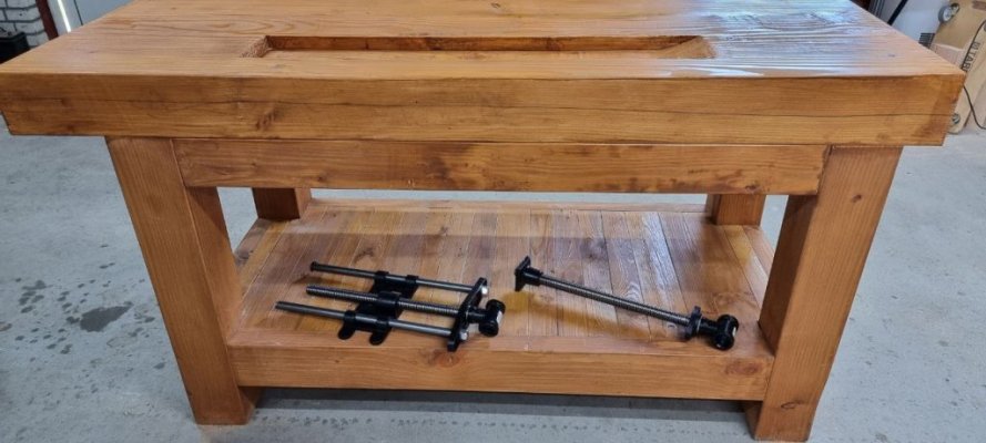

De kleur van het blad is na de tweede beitslaag aan het bijtrekken. Ik denk dat ik een derde laag nodig heb om helemaal bij het frame te kleuren, zeker bij de plek van de reparatie. Terwijl de bank droogt kan ik werken aan het hout voor de grote beenklem links voor.

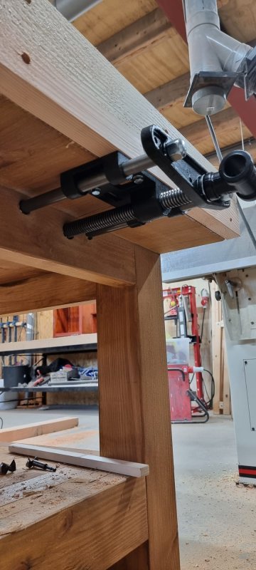

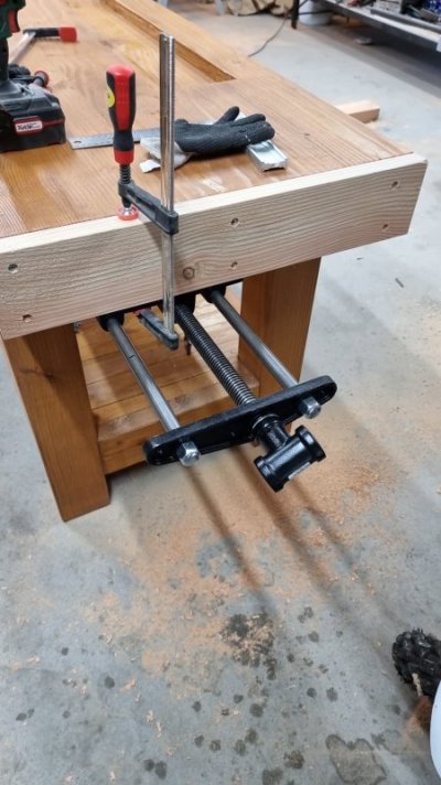

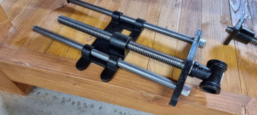

Nu heb ik wel een lastig vraagstuk....
De klem is op advies van Baptist geweest, speciaal omdat ik zo'n dik blad heb. Het is een simpel ontwerp, maar word normaliter gebruikt onder een wat dunner blad met een verdikte rand waar de metalen roedes doorheen steken.
Nu heb ik twee opties, maar optie twee is eigenlijk geen optie...
Optie 1: ik monteer hem onderop. Ik hoef alleen gaten in de korte ligger te maken waar de roedes doorheen kunnen steken. Ik moet dan wel een vrij hoog blok benutten als klemblok. Het blad is immers 13 centimeter, maar de schroefgaten voor de klem zitten daar onder, dus mijn blok moet toch wel een centimeter of 18 hoog zijn, op zijn minst. Monteer ik dat blok met de nerf horizontaal loop ik serieus risico dat dit blok onder de krachten die hier gaan spelen simpelweg doormidden barst. Doe ik het verticaal, vermoed ik dat ik de draadbouten waarmee het blok aan de klem vast zit simpelweg door het hout trek (want die zitten dan dicht tegen de rand van de vezels). Ik zou een verlijmd blok kunnen maken met vezels in beide richtingen, maar niet te dik, want dan verlies ik kostbare klemruimte.
Optie 2 is verzinken in de onderzijde van het blad. Maar dan moet ik 1) echt serieus diep gaan om het probleem met het klemblok te verminderen, en 2) ook de roedes over de hele lengte verzinken.... eigenlijk niet echt een optie. Ja, dan moet het hele blad er terug af, en dan moet ik een dag met de frees aan de slag. Eigenlijk gekkenwerk.
Wat zien jullie hierin?

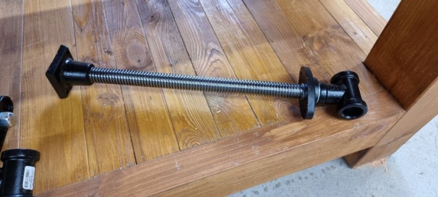

Weet niet hoe dik de stangen zijn.
Maar zou het lukken met een slangenboor/speedboor?
Bekijk bijlage 116165
even op het blote oog is de middelste minimaal 25mm in doorsnee. De geleideroedes minder, maar eentje heeft een borgring op het eind die minstens die groot is. Een gat van tegen de 30mm is aanbevolen denk ik.
- edit -
even gemeten. 35mm zou veilig zijn voor de grote schroef-as, en het gat moet toch wel 40cm diep zijn, dan. Een slangenboor op die maat is aardig prijzig.

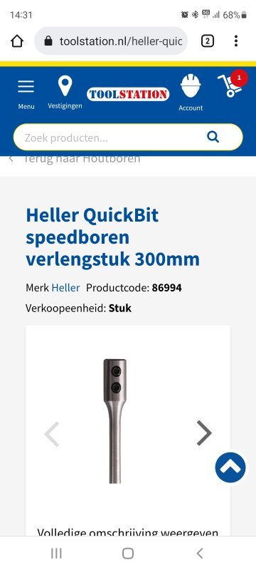

Ja maar met die verlenging kan je af met een kortere of een speedboor.
Gewoon rustig aan boren en niet haasten ga je een heel eind mee komen .
trigger
15 jun 2020
3.145
2.390
Emmen
bigbeardbuilds.nl
Wacht even, jij zou gewoon een normale speedboor met dit verlengstuk gebruiken? Hoe betrouwbaar gaat zo'n ding 'recht' door het hout heen? Ik heb niks aan een gebogen kanaal...
Is het niet simpeler dat ding er gewoon onder te klappen en een fatsoenlijk klem-blok-idee te ontwerpen?

Mmm. Dit is de zijde met de lange overstek. Gek idee. Kun je het blad nog verplaatsen zodat de kopse kant vlak met de dwarsbalk komt? Dan hoef je de gaten alleen maar door die balk te prikken. De montageplaat zet je achter de dwarsbalk. De dwarsbalk en de kopsekant vormen genoeg oppervlak om de bek straks tegenaan te drukken.
Dat lost mijn probleem niet op - de overspanning van onder naar boven. De diepte ervan is het probleem niet.
Ik moet gewoon een hele grote (hoge) bek maken en ik ben bang dat het houten blok dat ik daarvoor wil gebruiken dat intern niet aankan. De overhang is juist heel handig om grote objecten doorheen te hangen en te klemmen, ook als die onderaan niet recht zijn.
Misschien moet ik een blok maken met aan beide kopse kanten een balk die erin gezwaluwstaart zit? Dan heb ik vezels in beide richtingen (verti- en horizontaal) zodat het meer laterale druk aan kan.

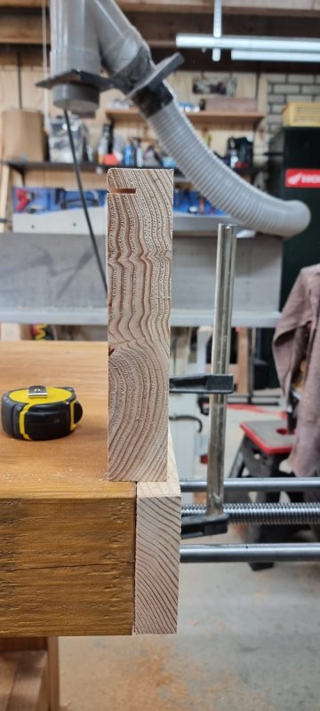

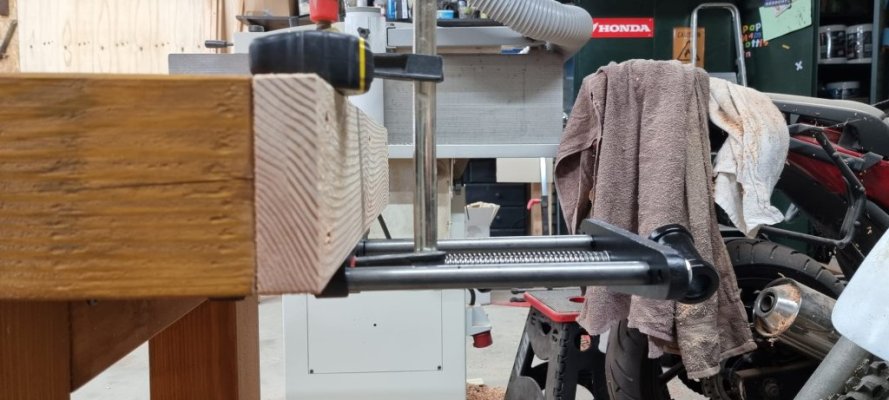

Even voor de duidelijkheid:
De dikte is hier zo'n 13cm. De klem zit ónder het blad. De schroefgaten in het klemgedeelte (rechts) komen dus ook ónder het blad uit. Als ik een blok hout wil gebruiken in deze opstelling, moet dat blok hout dus dieper zijn: 13 om vlak met het werkblad uit te komen, plus genoeg 'vlees' om de draadbouten door de klem in het blok te draaien.
Ik kan voor dat blok dan kiezen, zet ik de nerf verticaal of horizontaal:
WhatsApp Image 2022-03-03 at 15.34.51 (1).jpegWhatsApp Image 2022-03-03 at 15.34.51 (2).jpeg
Horizontaal is het grootste risico - het blok zou in de breedte (langs de nerf) kunnen splijten als ik begin te klemmen. Verticaal moet ik extra veel vlees onderop hebben zodat de bouten zichzelf niet naar buiten trekken... en dat staat ook weer niet zo fraai.
Slangenboren door het blad heen vind ik een groot risico, ik heb geen enkele manier om te boor te sturen/geleiden en over 40+ centimeter is zo'n ding behoorlijk flexibel. Zeker omdat ik met de nerf mee zou boren heb ik grote kans dat ik het kanaal niet recht boor, en dan heb ik er precies niks aan...
- edit -
Hoe langer ik erover nadenk, hoe logischer een samengesteld klemblok lijkt. Ik zou er desnoods een kanaal onderlangs in kunnen boren met stalen roedes erin ter versteviging. Zie je niks van.

Nee. Uiteraard kan dat ook nog maar dat zou niks toevoegen want de kracht word bovenin geplaatst.

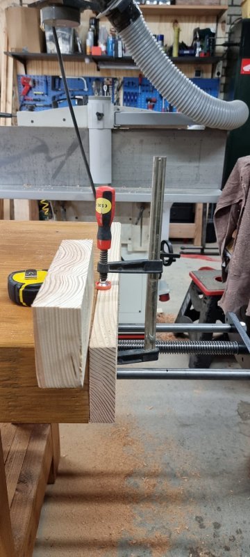

Ik heb de knoop doorgehakt, en het zit nu zo:
Vanavond dus een samengesteld blok bouwen dat aan het zwarte (beweegbare) gedeelte van de klem vast komt te zitten. En even een fijne bedekking regelen van de bek. Gezien de positie ga ik gewoon voor een blok dat de breedte van de achterzijde beslaat, kan het gelijk doubleren als lijmklem :).
