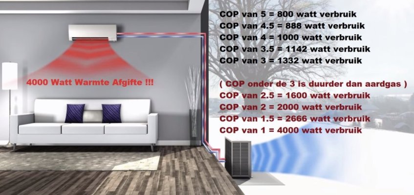

Ik heb zelf nog even gekeken naar de oplossingen (in mijn geval) voor het verwarmen van de werkplaats. De conclusie voor mij lijkt dat een airco de meest efficiënte manier is om de ruimte te verwarmen. Deze zijn een stuk zuiniger in het opwarmen dan een elektrische kachel.
Bijkomend voordeel is dat deze ook kunnen ontvochtigen.
Een wat simpeler LG model is al aan te komen voor €650 incl buiten en binnenunit. Natuurlijk een stuk duurder in aanschaf dan een elektrische kachel.

Een airco is efficienter dan een gewoon kacheltje. Als je een gewoon kacheltje 2000w warmte laat leveren zal dat ook 2000w stroom kosten.
Bij een airco is dat niet het geval

Ja Mathieu, je opmerking dat bij koelen een deel van de warmte naar buiten gaat is een belangrijke toevoeging Die energie gaat verloren in dit geval. Ik gaf in item 70 dat condensatie warmte vrij komt. Er had bij moeten staan dat airco's gedurende een deel van hun taakje warmte naar buiten moeten blazen.
Ik zie overigens (nog) niet hoe een airco hier in deze toepassing effectiever is dan een kachel.
Met effectiever heb ik het over het stroomverbruik om te verwarmen zoals in het eerdere plaatje afgebeeld staat. Puur als we het over electrisch verwarmen hebben
Ik spreek ook uit de ervaring dat we op de bovenverdieping 3 binnenunits hebben die gekoppeld staan aan 1 buitenunit. Met deze unit verwarmen ik gedurende de werkdag ook mijn kantoor en als ik het verbruik daarvan vergelijk met het verbruik van mijn bouwkachel in de garage is dat een flink verschil. De airco heeft minder stroomverbruik om dezelfde temperatuur te bereiken

@mhermans: Met alle respect: Overtuig me met een (verwijzing naar een) fysische onderbouwing. Mag ook met een goed opgezet experiment.
Wat wel duidelijk is dat ik het (nog steeds ;)) niet snap. Kortom: Wat vergelijk je hier)?
Maar eh, vraag is bedoeld om allen wat op te steken hoor. Geenszins negatief bedoeld.

Ik vat het ook niet negatief op. Ik ben ook zeker geen expert op dit gebied dus misschien zit ik er wel helemaal naast.
Ik zal even wat uitgebreider proberen te noteren wat ik precies bedoel.
1. Ik heb het in deze situatie uitsluitend over elektrisch verwarmen, dus niet over een toepassing als de zibro
2. Als ik het over een airco heb praat ik over een split unit met een buiten en binnen unit
3. In mijn geval gaat het om een geïsoleerde garage
4. Ik heb de afgelopen weken meerdere keren mijn bouwkacheltje gebruikt om de relatieve luchtvochtigheid omlaag te brengen. Met als voorbeeld gister;
start temperatuur: 10 graden
start luchtvochtigheid: 72%
na aanzetten kachel voor 3u: 20 graden & 45% luchtvochtigheid
Laten we als voorbeeld even een 2000W convectorkachel nemen.
We mogen er in dit geval vanuit gaan dat 2000W aan warmte ook 2000W aan stroom kost.
Laten we nu een airco zoals de LG nemen. Deze heeft een SCOP van 4.
De scop is geeft weer wat het rendament van verwarmen is op basis van ons klimaat. Deze wordt bepaald door metingen die gedaan worden bij verschillende temperaturen.
De scop van 4 houd het volgende in;
4000W aan warmte kost 1000W aan stroom.
Op die manier kun je dus stellen dat je voor 0.5 van de stroomkosten 2 keer zoveel warmte krijgt met een airco vergeleken met een convectorkachel.
Nog even een andere vergelijking.
Deze airco: MaxiCool LUNA AER R32 3D inverter LMD-AER-09HDI-SET • Airco Druten
heeft ook een SCOP van 4 en bij een "Jaarlijks energievebruik verwarmen bij nom. gebruik van 1400 uur" een verbruik van 770kWh
Laten we even uitgaan van een prijs van €0,23 per kWh komt dat neer op;
770 * 0,23 = €177,10 per jaar
Laten we nu de convectorkachel nemen met 2 kWh per uur;
Als deze 1400 uur per jaar draait komt dat neer op 2800 kWh
2800 * 0,23 = €644 per jaar
Dan is de airco €466 per jaar goedkoper in stroomverbruik
Ik hoop dat dat het verhaal duidelijker maakt.

@mhermans: Dank. Interessante combinatie van kennis! Ik mis dat.
Ik heb nooit onder ogen gezien dat uit het principe van de omgekeerde koelkast in theorie zoveel energie is te halen :(. En dat die energie door de sterke verbetering van compressortje en ventielen nu ook praktisch is te winnen.
Misschien zal in de periode van het jaar dat je het meest nodig hebt die COP van een factor 3 niet worden gehaald, maar dat warmtepompprincipe is met die praktische verbeteringen zeker een weg die hier aandacht verdient.
Ik heb dit item in zijn geheel nog eens doorgelezen en denk dat om de RV te beheersen er niet valt te ontkomen aan een combinatie van flinke verbetering van isolatie en groot deel van het jaar 24/7 verwarming. Dat laatste lijkt met gebruik van een airco op warmtepompprincipe qua exploitatie tot de ""betaalbare" mogelijkheid te gaan behoren heb ik hier geleerd. Op het belang van betere isolatie wezen velen al o, maar eerste stookproefjes van Robert gaven hoop dat het met de huidig isolatie nog niet zo slecht gesteld was. Maar die hoop is later de bodem in geslagen.
Ik weet niks over betrouwbaarheid van die airco's maar met de huidig ontwikkeling van warmtepompen zal het daarmee wel goed zitten.
Ach ach, die kennis - goed onderbouwd en al - lag al lang voor het opscheppen maar ik heb het genegeerd :) .
