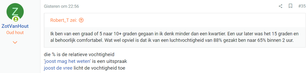

10.701
3.165
Dat moet ik nog minimaal 596 keer lezen voordat ik het echt goed snap... Maar wat is de conclusie?
@Robert_T
bovenstaande vraag kwam op onderstaand bericht van mij
je haalt het zakken van de luchtvochtigheid van 88 naar 65 % aan
dat komt omdat je van 5 of 10° naar 15° gegaan bent
als men de luchtvochtigheid in % uitdrukt, dan is dat temperatuurgebonden
de lucht van 15° kan meer vocht opnemen dan die van 10 of 5°
vandaar dat de luchtvochtigheid in % uitgedrukt, zakt
in absolute waarde zit er nog even veel vocht in die warmere lucht
zakt de temperatuur weer, dan gaat de relatieve luchtvochtigheid weer omhoog
hier de rechtstreekse link naar joost de vree
