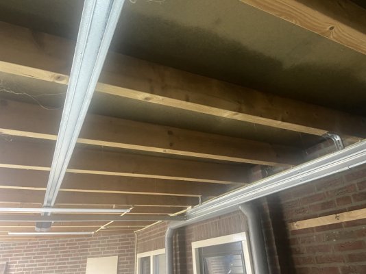

Klein overzichtje van de garage dan maar:
eerste foto is de dakconstructie. Ik kan nergens zien hoe dik de groene platen zijn. Je ziet hier ook dat er veel vocht in zit.

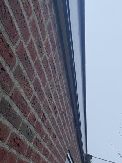

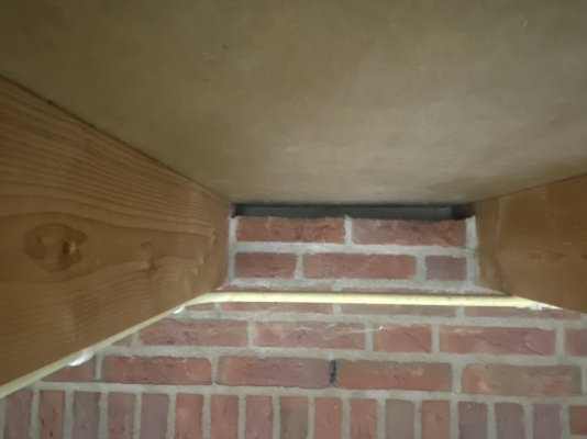

Tweede foto is een buitenmuur, De gordingen liggen in de gemetselde muur, tussen de muur en de platen zit een flinke spleet. Aan de buitenzijde (die laatste foto, is het wel ietswat dicht gemaakt maar ook daar kan ik niet zien wat het is.

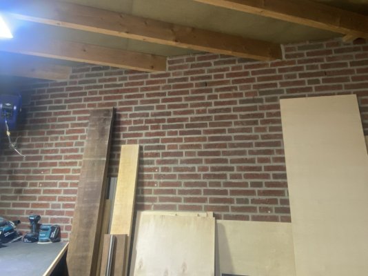

Derde foto is de achtermuur. Daar staat de meeste regen en wind op. Hier zitten wat ventilatie openingen in, zijkanten ook trouwens.
Vierde foto close-up van de ruimte tussen dak en muur

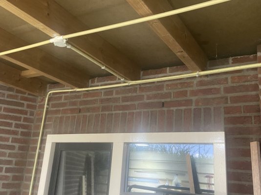

Laatste foto is het buitenaanzicht.
Zoals gezegd is de buitenkant EPDM of ander type dakrubber.

dit draadje heb ik niet echt in detail gevolgd
op de 1ste foto is inderdaad te zien dat er veel vocht in het plafond zit
ik zou zelfs vermoeden dat je een lek hebt
jouw dakopbouw is niet minder klassiek dan die van andere daken
een afgesloten toplaag met daar onder platen
dit jaar heb ik een osb-plafond gestoken onder hetzelfde type dak
de architect heeft de opbouw voorgeschreven
die was epdm - osb - gordingen met glaswol tussen - isover vario km duplex - osb
let wel: wanneer je op de osb van het plafond een niet-ademende verflaag zet, dan sluit je het vocht op, waardoor je kans op rot krijgt
alle kieren werden grondig met (ondoorlatende) plakband of expansieschuim gedicht
voor een technische bespreking ben ik niet bevoegd
wil je hier uit geraken, vat dan de raad van alle collega's samen, of - nog beter - vraag een architect of dakdekker om raad

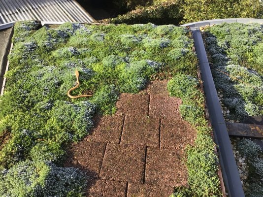

ik zou dan kiezen voor een veel makkelijker oplossing. Onze bijkeuken, was eerst een enkelsteens fietsenschuur. Planken op balken en daarop een bitumen dakbedekking. Na uitbreiding van de keuken is dit dus een bijkeuken geworden. De wanden geïsoleerd. Het dak heb ik geisoleerd volgens het omgekeerde dak principe, dus de isolatie op het bestaande dak aangebracht. Hiervoor heb ik een laag EPS aangebracht en daarop openbeton daktegels of hoe die dingen ook maar mogen heten. Dat is inmiddels al weer 28 jaar geleden. Vorig jaar de tegels eraf gehaald en op het EPS een groen(sedum) dak aangebracht. isoleert nog beter. Sedum en EPS ingesloten in een hardhouten rand. Op dat sedum kreeg ik ook nog eens subsidie van de gemeente.
Hier zie je een gedeelte van dit dak. Ik heb een paar tegels opnieuw aangebracht, omdat er rechts een droogmolen op het dak staat. De slang is een grapje voor de foto.

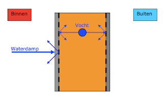

Het probleem is vocht. Glaswol wordt nat en verliest zo zijn isolerend vermogen. Er zijn (natuurlijke) isolatiematerialen zoals celuose en hennep die het vocht opnemen. In de zomer kan dat materiaal dan terug uitdrogen. Maar om te kunnen uitdrogen heb je een dampscherm nodig dat in de winter volledig dicht is, maar in de zomer zijn poriën opent zodoende dat het vocht terug uitgezweet kan worden.
Dus in geen geval een PE of PVC folie. Dat is ook de reden waarom OSB niet geschikt is als afwerking. OSB is dampdicht. Vocht wat achter de OSB zit kan niet meer weg.

Neen, zo werkt het niet. Dat is net het probleem. Als je de hele zaak perfect lucht en dampdicht kan afwerken zou dat wel kunnen. Maar perfectie bestaat niet. En luchtdicht is nog niet dampdicht. Je gaat altijd een beetje vochtinfiltratie krijgen. Het kan zijn dat de problemen pas na jaren tevoorschijn komen, maar dan is alles om zeep. Vochtproblemen door verkeerd aangebrachte isolatie en/of wandopbouw zijn een veel voorkomend probleem.
Zoals al gezegd is de enige juiste plek voor isolatie bij een plat dak boven op de waterdichte laag.
Onder een houten dakopbouw kan, maar heb je weinig vrijheid.

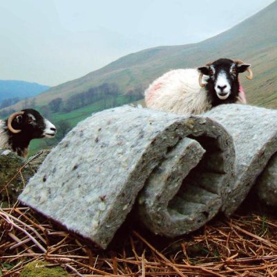

Waar ik wel ervaring mee heb is schapenwol als isolatie in een zelfbouwcamper.
ik was een van de eersten die dit heeft toegepast. De situatie is vergelijkbaar met een dampdicht dak, omdat de buitenwand van een buscamper ook dampdicht is. Dit in tegenstelling met de bouw, waarbij de buitenmuren vrijwel altijd dampopen zijn.
Laatst met mijn schoonzoon zijn Tiny house met schapenwol geïsoleerd, maar daar zijn zowel de binnen- als de buitenwand dampopen.
Ten eerste zou ik het gesprek met de buren aan gaan en toch overwegen een eenvoudig omgekeerd dak te leggen. EPS is niet duur en daktegels zijn vaak voor weinig op marktplaats te vinden. Bovendien is het weinig werk. EPS-platen erop leggen. Daktegels erop en klaar is Kees.
Wordt hem dat niet, kun je schapenwol overwegen. Schapenwol werkt namelijk vochtregulerend. Het kan tot zo’n 35% van het eigen gewicht aan water opnemen. Dat gaat dan IN de vezel zitten en niet er tussen. De wol blijft droog en houdt de volledige isolatiewaarde. Bij gunstige vochtomstandigheden, staat het het vocht weer af.
Ik zou de wol dan lekker dik tussen de gordingen doen. Niet afdekken om optimale ventilatie te behouden. Het is een idee, maar nogmaals ik ben geen isolatiedeskundige.
