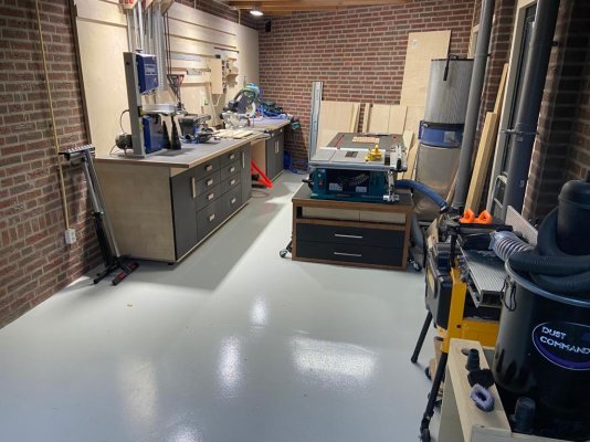

Ok, stel dat ik eea ga isoleren... wat zou dan het meeste opleveren? Logischerwijs zeg ik het plafond?
Ter illustratie... foto genomen vanaf de roldeur.
- Muur links is geschakeld met de garage van de buren dus denk dat dat weinig oplevert en eerlijk gezegd ga ik die cleats niet allemaal opnieuw doen.
- De achtermuur moet ik nog wat mee en is ook de "regenkant" Is geimpregneerd. Je kan er een bak water tegenaan gooien en dat valt er zo vanaf maar kleine moeite om die muur met dampfolie, regelwerk en pir platen te isoleren.
- muur rechts is een buitenmuur met deur en raam. Ik zou die op zich kunnen isoleren zonder al te veel gedoe. alleen de afzuiging loshalen.
- Plafond is hoog zat, ook dat is prima te doen met underlayment/PIR o.i.d.
- Vloer is beton + egalisatiemiddel + epoxy.. volgens mij kan ik/hoef ik daar niks mee...?
Wat zou nou nog iets van winst opleveren aan klimaat?
