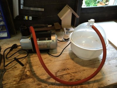

Hi Beitel,
Ik bedoel dat je de epoxy ontlucht, niet het complete werkstuk. Als je de epoxy gemengd hebt met de harder dan vacuüm trekken... En dat kan hiermee...

Met vacuum moet je er een zak omheen doen, en een bleeder en breather, dus je krijgt geen egaal oppervlak.
Er zijn ook ontluchtingsrollers, maar ik weet niet of die in deze toepassing ook werkt.
Ontluchtingsrollers zijn er voor om de lucht uit een vezel (glas, koolstof, kevlar, katoen etc) laminaat te werken. In dit geval is het klare hars en moet je voorzichtig zijn met het roeren, niet teveel lucht inbrengen; maar wel heel goed roeren natuurlijk, een aantal minuten minstens. Na het roeren zou je de hars ook nog kunnen ontluchten, professionele bedrijven zetten de mengpot dan in een tank en zuigen die vacuum gedurende een paar minuten. Dat zou je kunnen imiteren door een deksel op je mengpot te maken met een aansluiting voor de stofzuiger, alles helpt tenslotte.
Aceton toevoegen moet ik je ook ernstig afraden, dat is slecht voor de kwaliteit van het eindproduct. De hars verwarmen kan wel iets, maar dan verkort de potlife erg snel en heeft de hars minder tijd om goed uit te vloeien. Maar ik zou wel ruim boven de 20 graden gaan zitten en voorzichtig zijn met de brander of verfstripper. Eerst nog wat experimenteren op kleinere plankjes misschien?
