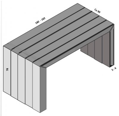

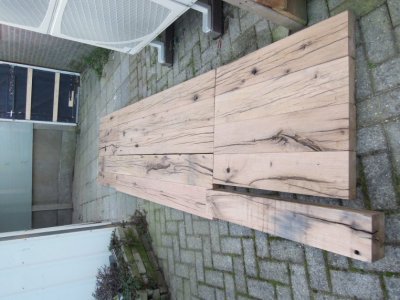

Binnenkort ga ik samenwonen en ik heb gezegd een mooie eettafel te bouwen. Hiervoor heb ik mooie eiken planken in huis gehaald van ca 6cm dik:
De tafel zal er zo uit gaan zien:

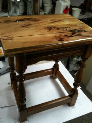

Nadien wil ik de tafel helemaal vlak afgieten met epoxy, maar zonder dat de tafel een donkerbruine (beetje oudbollige) kleur krijgt.
Hier een paar voorbeelden van wat ik bedoel:
onbehandelt:
epoxy:
onbehandeld:
epoxy:
Heeft iemand een idee hoe ik dit aan moet pakken? Dien ik de tafel eerst in een soort olie te zetten o.i.d., of misschien een lichte "wash" te geven, voordat ik hem in de epoxy giet?

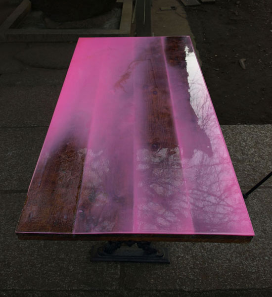

Hier nog de plaatjes van de afwerking die ik ook erg gaaf vind (zou dan zelf voor een wit pigment kiezen):
Zowiezo wel een kunstenaar deze Japanner. Niet mijn smaak, maar wel knap:

Wat ik me nu afvraag bij die laatste foto's, hoe krijg je het oppervlak zo mooi strak vlak? Kwestie van bekisting maken en dan het tafelblad ondersteboven in de epoxy leggen en laten uitharden? Of rondom de tafel een randje klemmen en dan daar de boel in gieten, dat werkt misschien beter. (zoals je merkt, geen ervaring, wordt graag wijzer...)

Als ik mij enigszins mag baseren op opgezochte info ivm epoxy vloeren (bijv in een garage), kan een opstaande rand tape rondom het blad volstaan...

Wat een ontzettend gave tafel is dat :eek:
Hoe zouden ze dat gemaakt hebben? Tafelblad schilderen, ligt opschuren en dan die laag epoxy eroverheen ofzo?

Bij die laatste tafel is het een beetje moeilijk te zeggen, of het turqoise ook op het hout zit, of dat het hout gewoon vergrijsd is...
Volgens de informatie op internet zijn zowel de rose als de turcoise tafel gegoten met een homogene (=het hele gietsel dezelfde kleur) epoxyhars. Het verschil in kleurdiepte zou komen doordat er op het blad dieper liggende delen zijn gecreeerd, waar de epoxylaag (met toegevoegd pigment) er dus dikker op ligt...en dus dieper gekleurd is.
In het geval van de rose tafel zou je dan dus kunnen zeggen dat de 2 linker planken iets onder een hoek staan met de 2 rechter planken (als een X) en dat het blad dan in zijn geheel weer "waterpas" is gelegd. Als je dan gepigmenteerde epoxy gaat gieten (die strak uitvloeit dmv zwaartekracht en goede vloeieigenschappen), zou je dat resultaat kunnen krijgen. Ik vind het verschil met de transparante stukken echter wel erg groot en ben toch geneigd te denken dat er met zowel transparante als gepigmenteerde epoxy is gewerkt.
Die witte tafel met fel geel en blauw, dat lijkt me wel een kwestie van verschillende verflagen die daarna bloodgeschuurd worden.
@Glen:
Voor een hele strakke/ vierkante rand maak je een bekisting (van bijv schilderstape idd), maar er zijn ook mensen die het doen zonder bekisting. Zonder bekisting worden de zijkanten ook meteen meegegoten, de hoeken zullen dan iets minder vierkant zijn.
Een strook schilderstape aan de onderkant van het blad voorkomt dat je je na uitharding helelemaal suf moet schuren op de druipers.

Met het acclimatiseren van de planken in de woonkamer, is er een plank die aan beide uiteinden ca 15mm omhoog staat, krom getrokken dus. Wanneer de rest van de planken wel recht blijft, mag ik de kromme plank dan rechttrekken bij de verlijming? (dus onder spanning).
