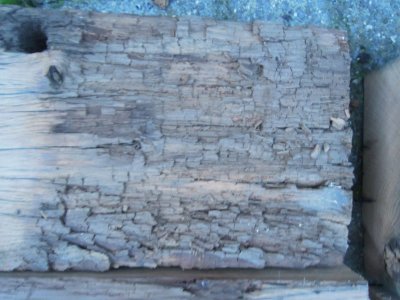

Voordat ik verder ga met het project en de verbindingen erin ga frezen, zou ik toch graag nog even jullie eerlijke mening horen over het hout 9en of dit 'normaal' is/geaccepteerd moet worden).
Afgezien van het feit dat de houtleverancier zich niet heeft gehouden aan onze zaagafspraak en verkeerde maten heeft afgeleverd, vind ik er ook wel erg veel HELE rotte stukken tussen zitten. Met een staalborstel kan ik bij de rotte stukken vegen tot ik voorbij de helft van de plank zit!
Het zijn wagonplanken waar de buitenste laag is afgeschaafd. hier hoort karakter aan te zitten, maar zelf vind ik het een erg hoge prijs betaald voor zoveel rot hout. Bovendien was het me van te voren ook niet gezegd, ik dacht gewoon strakke planken te krijgen.
Heb ook wagonplanken gezien bij een andere handel en daar was de achterkant wel gewoon hard...
Om te beginnen, (nogmaals) het ontwerp van de tafel en onze gemaakte zaagafspraak;
Hij had gezegd dat de planken ca 18cm breed zijn en een lengte hebben van ongeveer 260cm. We spraken af dat ik er 7 kocht (350,= incl zagen) en dat hij ze zou zagen volgens onderstaande tekening:
Ik zou dus in ieder geval 5 planken krijgen die ik bij de poot a.h.w. "om kon vouwen" en zo in ieder geval 1 poot hebben die ook qua kleur en motief gewoon doorloopt..
Dit heb ik van hem gehad;
Planken van verschillende breedtes maakt me niks uit, zolang ik maar wel de tafel kan bouwen zoals ik hem getekend had. Ook zou het fijn zijn als de planken in ieder geval gemiddeld ongeveer in de buurt van 18cm kwamen.
Alles moest snel snel, het was laat in de vrijdagmiddag, dus heb het hout niet goed kunnen bekijken / controleren voordat ik het meekreeg.
Daarna uiteraard contact opgenomen, hij beloofde me de dag erna ernaar te kijken en me te bellen, maar het bleef stil. Ook op mijn berichten en tekeningen (van wat hij had afgeleverd) kreeg ik geen reactie meer.
Afgelopen vrijdag ben ik er naartoe gereden en inmiddels bleek hij op vakantie te zijn.
Dus met het verhaal van die verschillende maten ga ik zowiezo terug, maar aan jullie even de vraag over de mate waarin het hout verrot is aan de achterkant van de planken.
Hier de foto`s;
deze scheur loopt over de hele lengte van de plank.
En bij deze ook:
En deze...:
Wordt niet zo`n mooi tafelpootje zo, aan de binnenkant, waar je ook tegenaan kijkt.
En dan de lange stukken. Alle donkere plekken zijn echt behoorlijk verrot. De onderste plank is de plank waar ik met de staalborstel even "wat afgeveegd" heb. Waarmee ik ben gestopt omdat er geen plank overbleef, niet omdat het hout zo hard werd....
Als hij de gewenste maten niet kan zagen uit zijn wagonplanken, dan had hij dat moeten zeggen vind ik. Ook heeft hij zich bij slechts 3 planken maar aan onze zaagafspraak gehouden en is de rest van het zaagwerk maar een allergaartje vwb de breedtes.
De plank van 18,3cm breed (zonder bijpassend pootdeel) heeft dan ook nog eens een heeel andere kleur (roder) dan de rest, zeker wanneer je ze wat nat maakt.
Graag had ik hierover jullie eerlijke mening gehoord.
Gr. Ralph

klusmarco
7 feb 2014
Terug sturen die handel, dit ziet er erg slecht uit. Ben wel benieuwd hoe je tafel er straks uitziet....

zooitje terug brengen en geld terug vragen....
Dit soort planken kun je toch wel voor minder geld vinden?

Zijn er ook nog mensen die vinden dat het wel "normaal" is, of dat ik voor deze prijs niet meer mag verwachten?
coko
6 apr 2008
1.138
Nederweert
Tja, voor die prijs mag je echt wel veel meer verwachten... Dit kun je moeilijk nog rustiek noemen maar niet aan de zaag afspraak houden is natuurlijk ook gewoon schandalig.
Ik zou terug gaan en geld terug eisen of zelf andere planken uitzoeken en een flinke korting afdwingen.
Maar als het lukt met zulke planken en epoxy kun je wel een erg gaaf resultaat krijgen!

Dit is niet "rustiek" maar gewoon brandhout. Inderdaad terug sturen en zelf nieuw materiaal uitzoeken!

Dit vind ik inderdaad brandhout!
Ik weet natuurlijk niet watje precies hebt afgesproken, maar als ik duidelijke afspraken had gemaakt, dan had ik dit zo gewoon niet meegenomen.
Nu moet je maar afwachten of je nog iets terug kunt geven.

als ik dit had gezien had ik het ook niet meegenomen natuurlijk. Maar zoals ik al zei ging het allemaal erg snel, was het vrijdag na 5-en, voelde ik me al lullig dat ik veel te laat was etc.. Verder lagen de planken allemaal met de mooie kant naar boven op elkaar gestapeld en gingen ze met stapels van 3 tegelijk de auto in. Ook had ik dit niet verwacht omdat ik bij een andere handel (waar ik voor dezelfde partij hout ca 70,- meer kwijt was geweest) de planken wel volledig ok waren, ook aan de onderkant. Bij die handel kon ik zelf ook de geschaafde planken uitzoeken overigens, daar stonden geschaafde planken op voorraad namelijk...

Maar zover ben ik nog LANG niet, want ahhhhhhh IK WORD ECHT GEK van die planken!!!!
Ik wilde dus zojuist terug gaan met een x aantal van de planken, had ik al een hele tekening gemaakt van welke planken niet de juiste breedte hadden en welke breedte het dan moest worden (hiervoor had ik elke plank al wel een keer of wat gemeten)... nu meet ik net NOG een keer en sommige planken zijn dus gewoon behoorlijk gekrompen!
Plank van 18,3 is nu 18,0. Een plank van 16,8 is nu 16,5... Terwijl een aantal andere planken nog wel gewoon dezelfde breedte heeft.
Hoe kan dat nou? Heeft de ene plank vochtiger opgeslagen gelegen dan de ander?
En wat nu? Als ik planken laat zagen op de juiste maat, volgens de tekeningen die ik had gemaakt, dan klopt het mogelijk na een week binnen liggen ook niet meer.
Ik ben echt geen grote zeikerd en wil naar de handelaar best schappelijk zijn, maar dit begint echt een bosje hout te worden waar ik gewoon helemaal niks mee kan. In ieder geval niet gebruiken voor die tafel......:(

Ralphie,
als de vakhandel 350 euro telt, mogen ze ook hout aflevren dat die 350 euro waard is.
wagonplanken kosten zoveel nu ook weer niet.
Rotte planken is gewoon een schande.
Misschien lag dat hout bij hem gewoon buiten, heeft hij dat gezaagd en afgeleverd.
Als jij dat dan binne legt, begint het te krimpen natuurlijk.
Best dat je een partij planken koopt, en die zelf te drogen legt bij jouw thuis.
