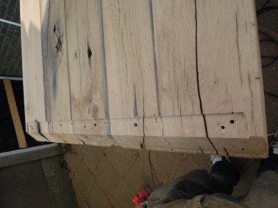

poten zaten vast met dikke stalen hoekprofielen (ingefreest). Met 8mm houtbouten kan ik de planken dan allemaal het laatste stukje vasttrekken zodat ze mooi aansluiten. Uiteindelijk zullen ze ook gelijmd worden.
Ben wel nieuwsgierig naar deze wijze van constructie: mag ik vragen of je daar ook een foto van wil posten ?? Begrijp ik goed dat je geen domino's / lamello's / sleuf-lat (is deze term goed??) gaat gebruiken in de verstek gezaagde randen ?

@ Ekko, zal er foto's van posten. Maar zoals ik al zei, zijn de panelen wat krom en planken met verschillende diktes etc. Als je in een krom paneel een rechte sleuf freest en die met een veer verstek Wilt gaan lijmen, denk ik niet dat dat goed gaat komen. Er staat ook behoorlijk wat kracht op dus even met de hand aanduwen is er ook niet bij...
vandaar de keuze van de hoeklatten, vooralsnog krijg ik dan een vrijwel naadloos verstek.
Met nette rechte panelen is zo'n klus een stuk eenvoudiger iig. In eerste instantie zou een maatje de verstekken eraan zagen, hij werkt bij een ambachtelijke meubelmakerij, maar hij kon de panelen niet zagen vanwege de redenen die ik al aangaf. "verander je ontwerp nou maar gewoon, want dit krijg je nooit goed." zei hij erbij.
grappig hoe de woorden "kan niet" altijd iets triggeren, waardoor ik het al helemaaaal op die manier wil doen.:D
No risk No glory, zeg ik meestal maar....zelfde geld voor de epoxy, waar ik hem ook nog grandioos mee kan verkloten natuurlijk...
We zullen wel zien.

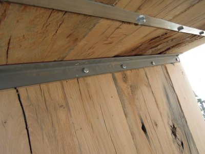

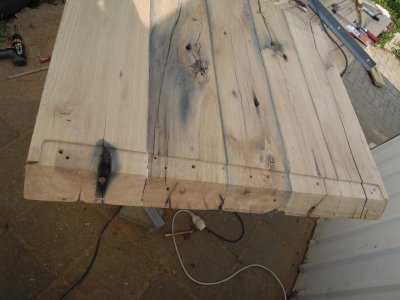

Niet de beste plaatjes, maar even voor de beeldvorming...zo dus, niks bijzonders...:
(niet alle bouten zitten er hier in)
Duidelijk genoeg !
Ik had eerlijk gezegd iets grotere hoeklijnen verwacht. Denk je dat met dit formaat hoeklijn en lijm de tafel sterk/stabiel genoeg zal zijn ? Ik weet uit ervaring dat er soms behoorlijk krachten op een tafel kunnen komen te staan... :rolleyes: :eek:

@Ekko:
het is wel te hopen.8)
Een bredere hoeklijn ga je zien, da's ook weer niet mooi... Maar die deze hadden mij ook aangenaam verrast. Zijn ook wel flinke profielen hoor 3,5mm dik staal, kreeg ze zelf (85kg) niet gebogen bij een meter lengte...
in ieder geval trek ik de spanning er op dit moment prima mee uit, verwacht er geen problemen mee, anders had ik een andere oplossing gezocht...tijd zal het leren...

Nou, je hebt me toch zenuwachtig gemaakt!
Ben de pootpanelen nu zo recht mogelijk aan het klemmen en een sleuf van 10mm aan het frezen in het verstek. Dan verlijm ik hier een 8mm dikke "verbindingslat" (o wa errug, al die benamingen die de hobiebob niet kent) lat in, dan heb ik iets speelruimte... Wanneer de lijm dan begint te harden (maar nog flexibel is) monteer ik de poten dan aan de tafel.

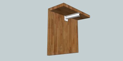

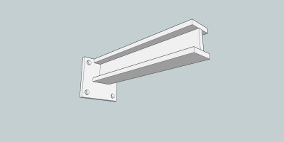

De dikte van de profielen is niet waar mijn zorgen liggen ;) Als ik kijk hoe bij mij thuis vrouw en kids soms tafels verplaatsen (meestal door lomp schuiven i.p.v. met beleid optillen...) dan komen er dit nogal wat krachten op de constructie te staan. Ik snap heel goed dat je die hier niet wilt opvangen met een kruis of een anderssoortige, goed zichtbare versteviging omdat dit het ontwerp teniet zou doen. Het betekent wel, dat bij het duwen van deze (ongetwijfeld erg zware...) tafel, er forse krachten komen te staan op de draden van de bout met een kans op uitbreken. En dat is wel het laatste wat je wilt...
Nu komen we bij het vraagstuk hoe dit elegant is op te lossen? Ikzelf zou gaan voor een oplossing als deze (snel even in sketchup gemaakt). Zoals je ziet heb ik een I-balk genomen, maar wellicht dekt een T-profiel de lading ook al wel. Normaal gesproken helpt een constructie als deze ook tegen het doorzakken van het blad, maar met de dikte van jouw tafel zal dat niet zo snel aan de orde zijn ;)

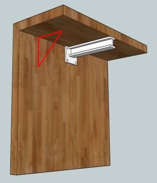

Nog even verder gegaan in Sketchup: snel nog even een stukje tafel om de constructie geschetst. Hier ligt het I-profiel tegen de tafel, maar ik persoonlijk zou het dan wel (deels) infrezen...
Kun je hier wat mee ??

Ik denk dat die balk enerzijds zwaar overdreven is, en anderzijds niet voldoende. Je moet immers een driehoek maken, en hoe groter de driehoek, hoe steviger het geheel. Een balkje schuin doet volgens mij veel meer dat dit staal:

spijker op de kop Bijtel
die balk, is niet de geiegende methode om deze constructie te stutten. De driehoek brengt de krachten op juiste wijze over.
in een bouwwijze met een balkenconstructie zie je ook deze driehoek terugkomen om krachten over te brengen op de staander.
Dat begrijp ik helemaal en zal ik zeker niet weerspreken. Maar... door het opnemen van een kruis of een driehoek wordt de kracht van het ontwerp teniet gedaan. Ik wilde mijn voorbeeld laten zien als alternatief voor een kruis of driehoek. De constructie in de schets (niet op maat getekend, slechts voor het idee...) voorkomt m.i. het doorbuigen van het blad en versterkt de constructie beter t.o.v. de eerder getoonde oplossing.
